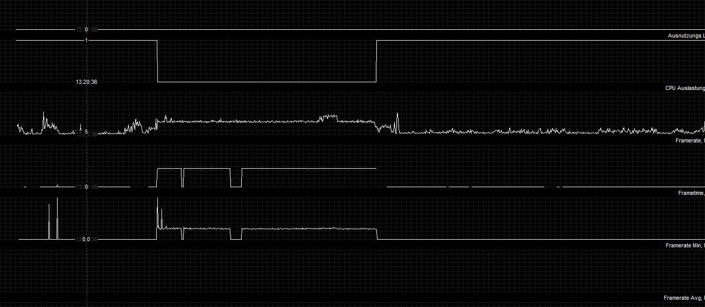

Ich habe seit kurzem microruckler beim Assetto Corsa fahren.
Ich nutze einen ACER Z35p @ 100hz mit ingame gecappten fps von 88. Gsync ist aktiviert.
Eigentlich hatte ich bisher immer ein flüssiges Racingerlebnis, seit kurzem, gefühlt seit dem letzten MS Update sind jedoch feine Ruckler da. Kurvenfahrten fühlen sich einfach nicht mehr so smoot an wie vorher.
Meine FPS Anzeige ist festgenagelt auf 88fps und die GPU laut Anzeige auch nicht ausgelastet.
Ich habe auch mal ein Bild von Afterburner angehängt, kenne mich da aber mit den timings nicht so aus.
Hat jemand vielleicht ne idee woher die Microruckler kommen können bzw was ich testen kann. Übliches wie kabel tauschen, Treiber neu installiert habe ich schon gemacht.

Wie siehts den mit der CPU aus, taktet sie voll hoch?
ja zumindest laut openhwmon läuft sie auf 4400 mhz, und ist laut afterburner nur zu 44 prozent ausgelastet oder so.

Wenn ich halt Ingame fahre sieht die fps Anzeige gut aus...hast recht im Graph ist Zickzack.
