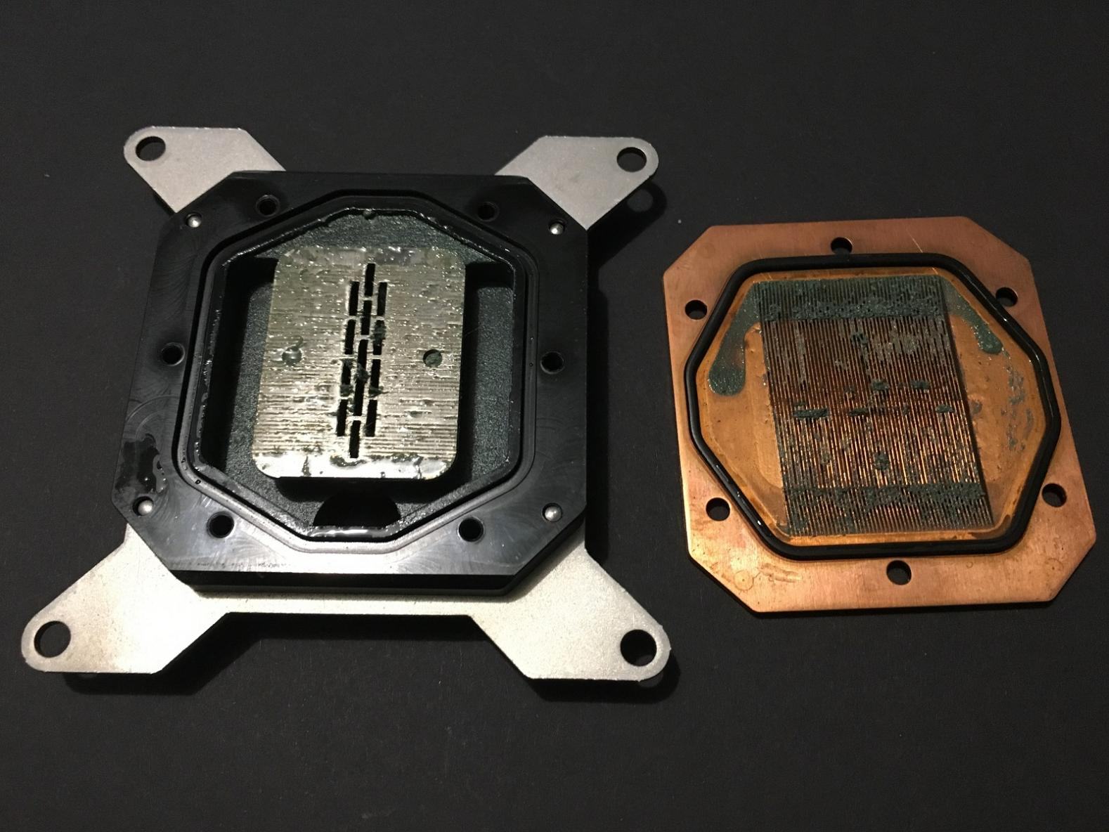

Hab' auch wieder den Tygon drinnen nachdem der MasterKleer mir den Kühler verschmiert hat:
Der Schlauch an sich war nach Ablassen des Wassers richtig milchig. :shake:
Oh je... Meine Temps in der Graka sind auch gestiegen... vielleicht muss ich mal den Kühler öffnen und nachschauen.

Das konnte ich einfach mit einer Spülbürste wegschrubben, war nicht weiter tragisch aber gerade bei solchen Feinstrukturen geht das dann doch auf den Durchfluß. Ich hatte das Double Protect von Aqua Computer drinnen kann aber mit Sicherheit sagen das der Schmock vom MasterKleer kommt weil nur der Schlauch gewechselt wurde, vorher mit Tygon war alles ok. Ich hatte damals wegen der besseren Biegeradien und des Meter-Preises gewechselt.

Man sollte bei neuen Komponenten auch immer säubern und genauso sollte man das nach so einer Verschmutzung auch: [Guide] Wasserkühlung reinigen
Hab' ich dann auch gemacht, das Cilit Bang Orange hat das Kupfer schön aufgehellt aber nichts weiter entfernt was die Bürste nicht vorher schon abbekommen hätte.
