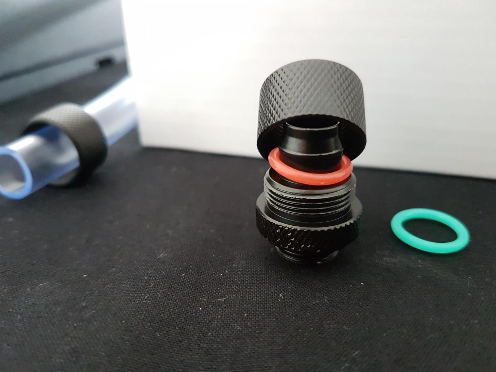

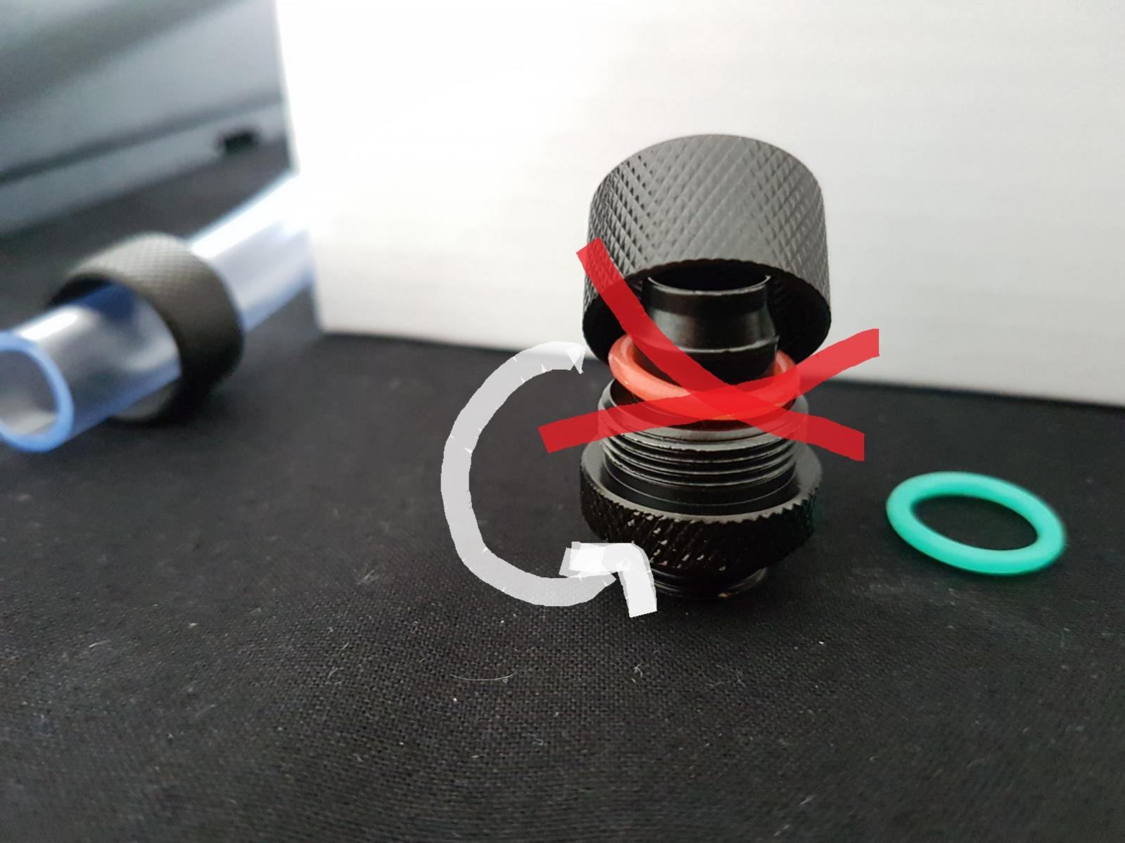

Dichtung kommt da nicht hin, dichten tut der Schlauch dort ab:drool:

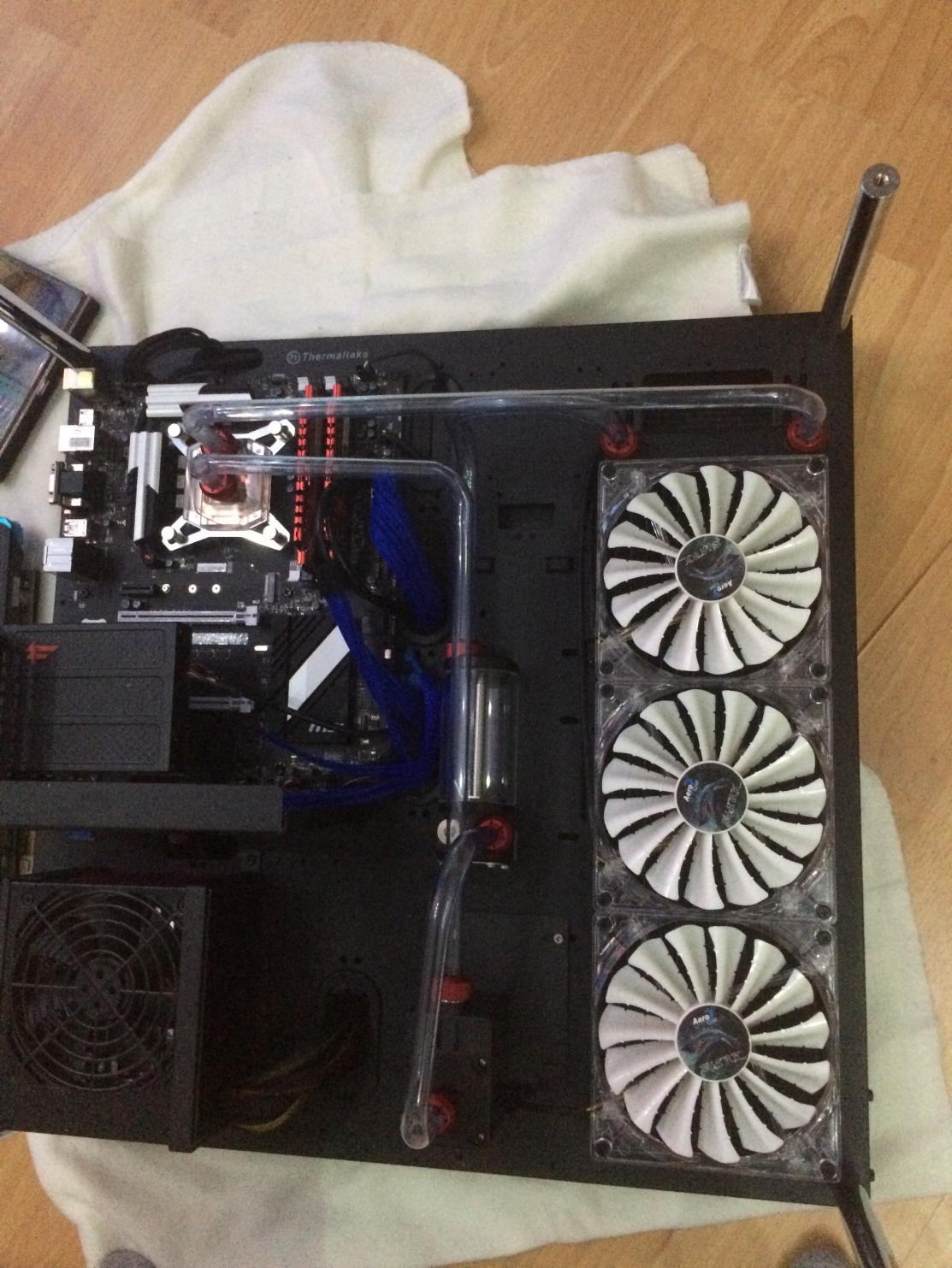

Finde es ehrlich gesagt sehr nervig die Schläuche zu verlegen. Wie haben denn es die meisten so gerade? Kann mir kaum vorstellen, dass die alle mit Hardtubes arbeiten.
Ohne Hilfsmittel, wie Schellen, Clips oder Kabelbinder, fallen mir zu dem Thema nur Knickschutzfedern über die gesamte Schlauchlänge ein.
Die könnten der Geschichte etwas Stabilität geben. Mit Sicherheit wird es aber dann immer noch auf den langen Strecken Durchhänger geben.
Und meiner Meinung nach sind für dieses Gehäuse Acryl-, Metall- oder Glasröhren ein Muss. Da gehört einfach kein Schlauch rein.
Das Ding baust du in sechs Monaten eh noch mal neu. :)
