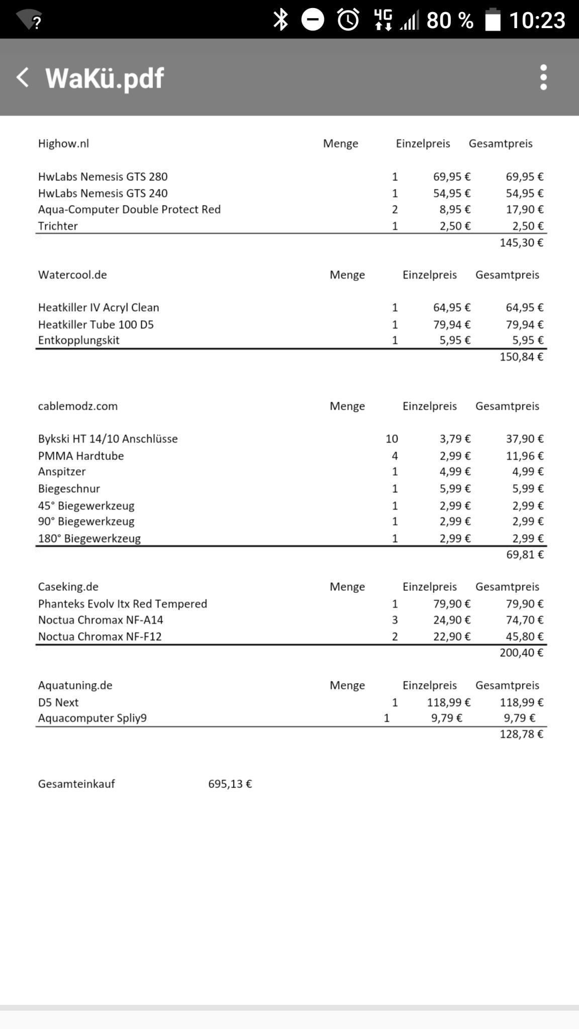

Ich plane nun meine erste Wasserkühlung.
Ich werde hier jetzt noch keine genau Aufstellung aufzeigen können, da ich noch nicht genau weiß wie die Wasserkühlung aussehen soll.
Im Moment denke ich jedoch über folgendes nach.
Im Boden kommt definitiv ein 240mm Radiator rein.
Nun schon die erste Frage. Von XSPC gibt es einen 20mm dünnen Radiator was ja heißen würde das die Standard 25mm Läufter passen.
Was ist also besser? 20mm Radiator + 25mm Läüfter oder 30mm Radiator + 15mm Lüfter?
Verbaut wird folgende Hardware:
Intel i7 6700K
AsRock Fatality Gaming Z270 ITX
Sapphire Vega56 Pulse
eine SSD
SF600 Platinum Netzteil
Verwenden möchte ich gern Hardtubes, da mir die Verrohrung einfach besser gefällt.
Im Heck möchte ich noch einen extern angeschraubten 92mm Radiator von HWLabs montieren da die CPU und Grafikkarte noch übertakten werden sollen.
Kühler wird die Grafikkarte kaufe ich bei aliexpress von Bykski. Beim CPU Kühler überlege ich den EK Velocity RGB zu kaufen.
Pumpe hätte ich gern was in Richtung D5 mit einem kleinen AGB.
Vielen Dank schon mal für euren Support.
Alle Änderungen sind hier zu finden.
Der dünne XSPC läuft im Vergleich richtig gut und ich gehe ganz stark davon aus das dieser mit 25mm starken Lüfter besser ist als ein dickerer Radi mit 15mm Lüftern.

Mal abgesehen davon, dass sich grundlegend deine Planung geändert hat (anderes Gehäuse, daher auch andere Radis und andere AGB/Pumpen Position), wirst du wohl noch einen Stand brauchen für die HK Tube mit D5, in dem Fall den long stand, da ich mal annehme du möchtest die Tube stehend montieren und nicht an irgendeiner Gehäuse Wand/MB Tray.
Das schließe ich zumindest aus dem "Entkopplungs Kit".
Falls doch nicht stehend: das Basic Mounting Kit
Hast du dir denn grob überlegt, wie du die HTs verlegen wirst?
Einen Kugelhahn könntest du bei Interesse auch noch einplanen zum Ablassen
Ob dir nun 1x 280 + 1x 240 reichen um ein leises System in einem kleinen Gehäuse zu stemmen, sollen lieber die erfahrenen User bewerten ;)
Das Mounting Kit habe ich mal hinzugefügt.
Ich dachte so: Pumpe-CPU-Radiator-GPU-Radiator-Pumpe.
Kugelhahn ja wäre sicherlich auch ganz praktisch. Wird auch noch mit eingebaut.
Na also wenn die nicht reichen um das System halb wegs leise zu kühlen dann bleibe ich bei meiner LuKü.
Ich wäre aber dankbar über Erfahrungen in Sachen Kühlleistung.
Das kann schon halbwegs leise werden, allerdings würde ich mit Wassertemperaturen bis ca. 50° rechnen nach einer längeren session.
Alle Radiatoren mit einblasenden Lüftern (wenn möglich NF-A14 Chromax) ausstatten und vllt. die hinteren "Lüfterplätze" mit 2x ausblasenden 80mm Lüfter (oder was da halt hin passt) ausstatten.
Die Corsair ML haben einen unnötig hohen Drehzahlbereich. 1500 RPM im worst case sind laut genug.
Ein Beispiel wie das aussehen könnte: NeonPinHeads Completed Build - Core i7-8700K 3.7 GHz 6-Core, Radeon RX VEGA 64 8 GB, Crystal 280X RGB MicroATX Mid Tower - PCPartPicker
Wobei der mit 2x 240mm Radis den Platz schon gut ausgenützt hat.

@Bullseye13: Es geht nicht mehr um das Corsair Gehäuse.
Sondern um das Phanteks Evolv ITX. Da wäre dann oben ein 280er Radiator mit den Chromax A14. Vorne ein 240er mit den Chromax F12 und hinten würde noch ein A14 Frische Luft rein schaufeln.
