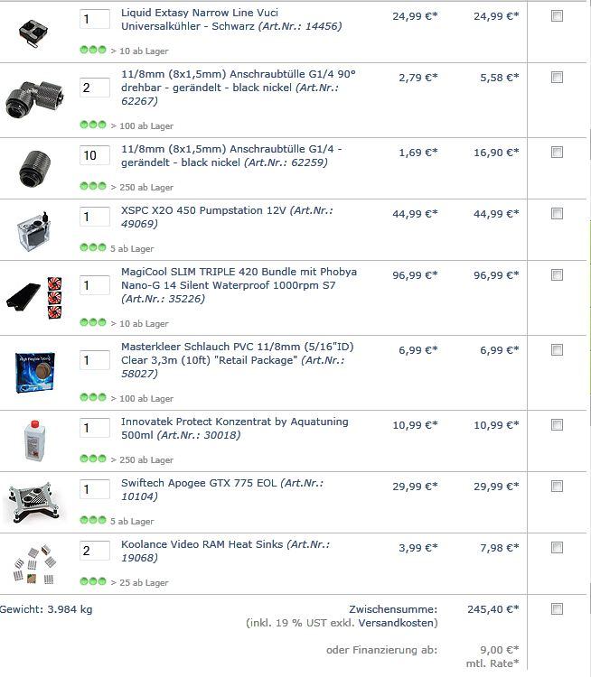

so hallo erstmal bin neu hier
und jetzt zu meiner frage ist ob man für 250euro was ordentliches bekommt was waküs angeht hab schon andere listen gesehn die lagen aber meistens recht weit über meinem budget(sagt man budget in deutschland :P)
kühlen möchte ich ne gtx560ti gs(gainward) nen übertakteten q9550/3,5ghz
gehäuse is n lian li a05n
hab auch schon mal n warenkorb zusamen getsellt:
ps leider weis ich net wie man bilder direkt einfügt

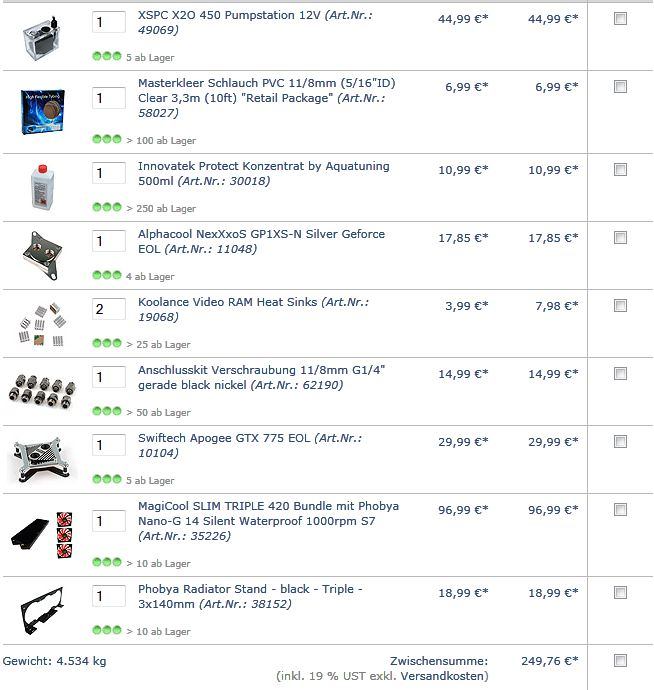

2-4 Winkel noch dazu, ev. noch WL-Paste, Wärmeleitklebepads und Lüfter-Adapter-Kabel (falls noch nicht vorhanden). GPU-only-Kühler wird höchstwahrscheinlich nicht passen, wegen dem Lochabstand.
Lochabstand diagonal der Karte: 75 mm -> bitte nachmessen, falls ich falsch liegen sollte
Lochabstand diagonal des vorgeschlagenen Kühlers: 72 mm
Damit kannst Du jedenfalls schon mal beginnen. Aber warum hast Du noch den Nexxxus eingepackt, für die Graka? Das Teil ist schon sehr alt...
ich hab den gpu kühler dabei gepackt weil grad wegen der graka ne wakü will ;)
und ist dat schlimm wenn er etwas älter ist mal abgesehn vom lochabstand ^^
wl-paste hab ich noch irgendwo die von prol-mich-tech rumliegen hab auch noch 1-2 y kabel rumliegen
und loch abstand der graka kan ich im mom net guken weil der pc im mom läuft ^^ werd es aber mal googln

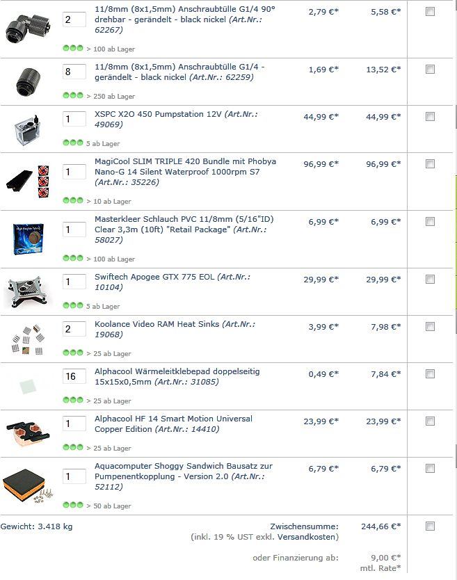

so sieht dan die konfigt mit euren tipps aus ..die halterung hab ich weggelassen da bastel ich mir einen
Funktionieren würde er ganz sicher, ist aber nun mal für ältere Karten ala Nvidia 5XXX oder 6XXX hergestellt worden. WLP kannst natürlich auch das nehmen was Du bereits Zuhause hast.

ok hab mal bisl rum geschaut und glaub jetzt sollte es klappen der preis is auch noch voll im rahmen
dieses g48 zeug gibs das nicht im automobil bereich wenn ja könnte ich ja mal meinen nachbarn fragen ^^
Ja, gibt es auch im Autozubehör-Laden, Tankstelle, etc. Den Korrosionsschutz (BASF) mischst Du dann 1:10 bis 1:20 mit destilliertem Wasser.
ok guut kenn nen karosserie bauer der kann mir bestimmt sowas organisieren 100ml oder wieviel ich auch immer brauch ^^
ist die konfig si in ordnung oder mus noch was geändert werden?
ach was ich noch vergessen hab ist es lohnenswert wen ich noch n agb dazunehm oder nützt der nix? ist vieleicht beim befüllen einfacher
Nö, brauchst nicht, hast ja eine Tauchpumpe. Einfach angemischte Kühlflüssigkeit mittels Trichter in die Befüllöffnung schütten.
