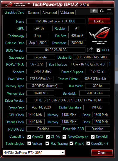

kann mir bitte jemand dabei helfen passende Ersatzlüfter für die Grafikkarte zu finden, dachte nicht das es so schwer wird. Bin da auch unsicher welche Ersatzlüfter dann auch wirklich die richtigen sind da man die originale ja nicht einfach so nachkaufen kann.
Bis jetzt konnte ich nur in China was finden, wobei ich da auch nicht sicher bin ob sie richtig sind und wenn würde ich schon gerne in Deutschland bestellen sofern möglich?
