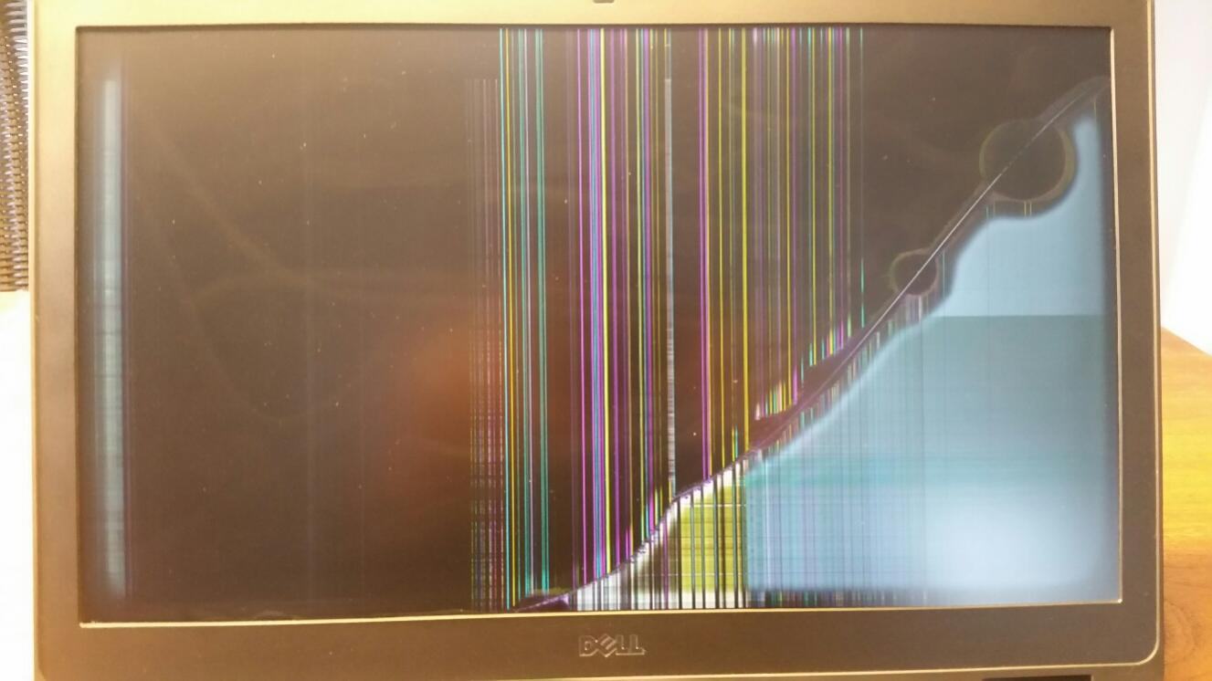

Hallo zusammen,
bei meinem Dell Latitude E5570 ist laut Techniker aufgrund mechanischer Einflüsse defekt. Ich habe im Betrieb den Bildschirm nur mit einem weichen Tuch und Rogge Duo Clean vorsichtig abgewischt und plötzlich ist eine Hälfte ausgefallen und es zieht sich ein Strich quer durch das Display obwhol äußerlich nichts zu erkennen ist.
Ist denn so etwas möglich nur durch Wischen mit einem Tuch? Ich hoffe immer noch, dass Dell das Display ersetzt.

Ich habe es schon eskalieren lassen, sollte ein Foto vom Display einschicken (das Panel sieht aus wie ein Bruch) und warte auf Rückmeldung von Dell. problem ist, es sieht so aus, als ob es runtergefallen ist oder eine den Deckel verbogen hat, was definitiv nicht so war.

Eventuell was vom Reiniger nach unten ins Display gelaufen ?
Bei sachgerechter Reinigung gibt das Display doch sonst nicht auf.

Ich habe das Tuch mit dem Reiniger befeuchtet und dann drüber gewischt und dann ist auf einmal das Bild in der linken Hälfte "ausgefallen". Der techniker hat mir auch bestätigt, dass keine Spuren am Display oder an der Tastatur oder außen am Gehäuse zu sehen sind. Er meinte, es könnte auch sein, dass im innern eine Schraube vielleicht etwas raussteht und Spannung aufbaut o.ä. aber er durfte das Display nicht tauschen.

Ich frage mich immer noch, wie das Display nur durch Wischen mit einem Reiniger, der extra für LCD Bildschirme vorgesehen ist, so zerstört werden kann. Das kann doch nicht sein.

Sieht wirklich nach einem Bruchschaden aus, der nicht durch einfaches Wischen ausgelöst werden kann. Sicher, dass sich niemand auf das geschlossene Gerät gesetzt hat. Oder irgendein Gegenstand draufgefallen ist.

Ich bin absolut sicher, dass sich weder jemand auf das Gerät gesetzt hat, noch dass irgendetwas daraufgefallen ist. Ich hatte es ja im Betrieb und am Laptop gearbeitet, dann wollte ich Fingerabdrücke wegwischen, habe ein weiches Tuch genommen und vom Rogge Duo Clean etwas auf das Tuch gesprüht und dann über das Display gewischt und plötzlich halbierte sich das Bild über die Diagonale und links war dann schwarz mit Streifen und rechts das Bild teilweise noch zu sehen.
