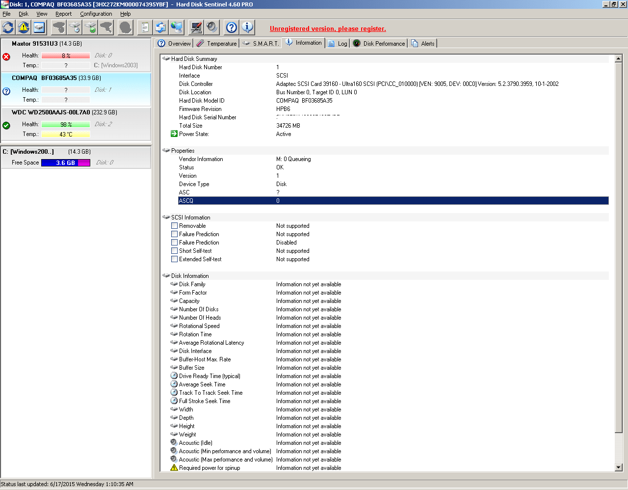

@Digi-Quick: Leider negativ... Performance / Health / Power on time / Estimated remaining lifetime => Unknown
SMART-Reiter ist komplett leer.
Hier noch ein Screenshot:

Edit: Hab's gelöst.... Es war ein Standardtreiber von Microsoft installiert. Diesen habe ich nun durch den von Adaptec ersetzt.
Alle oben genannten Tools lesen zwar die SCSI-Platten nicht aus, aber HD Sentinel funktionierte. Das reicht :)

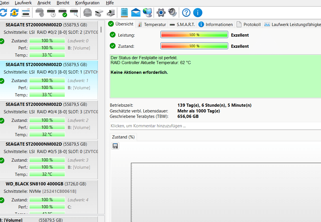

auch wenn schon 10 Jahre alt, besten Dank für den Tipp. Kann die Platten an meinem LSI 9560 direkt abfragen. Wusste gar nicht, was SAS-Platten so alles monitoren

Wobei ich mit Prognosen wie einer "geschätzten verbleibenden Lebensdauer" sehr vorsichtig wäre, da HDDs eben auch altern wenn sie nicht genutzt werden und die Betriebsstunden alleine daher wenig über das Alter aussagen.
