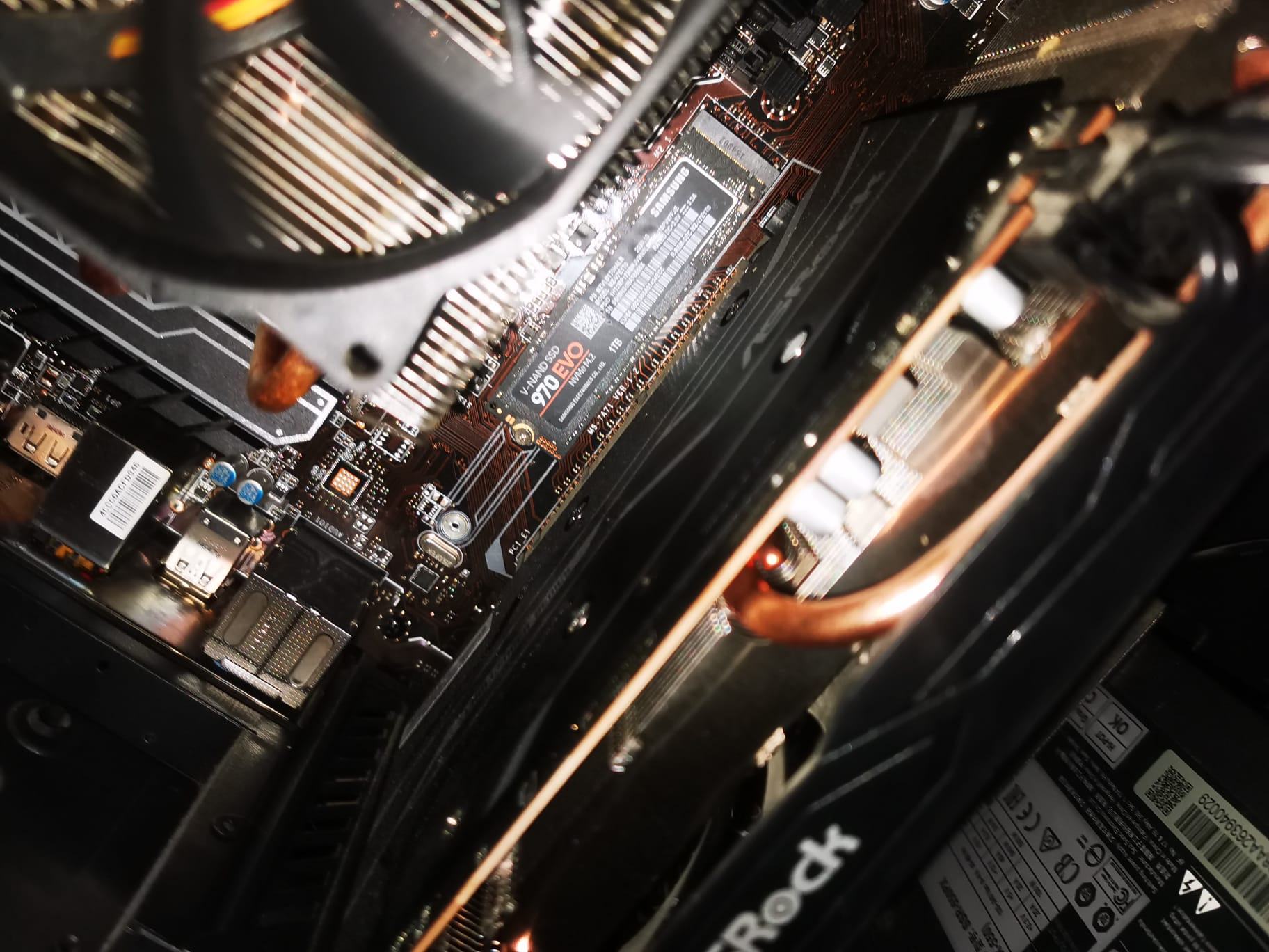

Hast du mal geprüft ob das Geräusch von einer deiner SSD kommt? Weil die NVMe SSD ist normalerweise direkt neben der Grafikkarte eingebaut.
Einfach mal eine größere Datei kopieren, die Grafikkarte und CPU sollte dabei nicht durch ein Programm oder Spiel zusätzlich ausgelastet sein.
Stimmt, da ist ein regelmässiges Ticken beim Kopieren zu hören und die M2 ist fast unter der Graka ... aber insgesamt ist die Geräuschkulisse (Störgeräusche) entspannt und kein Vergleich zur Audio ganz oben ... ich bleibe dran :)

Die Spannungswandler (SPAWAS) vom Mainboard sind auch in der Nähe, die SPAWAS können auch Geräusche machen.
Ich werde die Tage mal die Graka ausbauen und gegentesten ... und hab mir schon ne Papphülse von einer Alu Haushaltsrolle für meine Ohren gebunkert (quasi ein Richtmikrofon) :) ...das wird ein Spass :d
Danke Dir !!!
