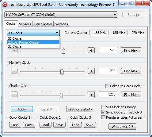

@ Graka ~10% mit Nvidia System Tools 6.06 übertaktet:
GPU 575 -> 630 (das ist maximal erreichbar, scheint ein Limit per BIOS zu sein:()
RAM 790 -> 865
Shader 1265 -> 1386 (GPU:Shader-Verhältnis 1:2,2)

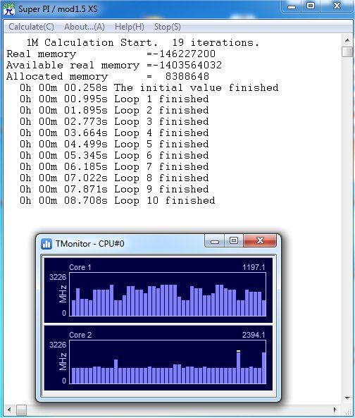

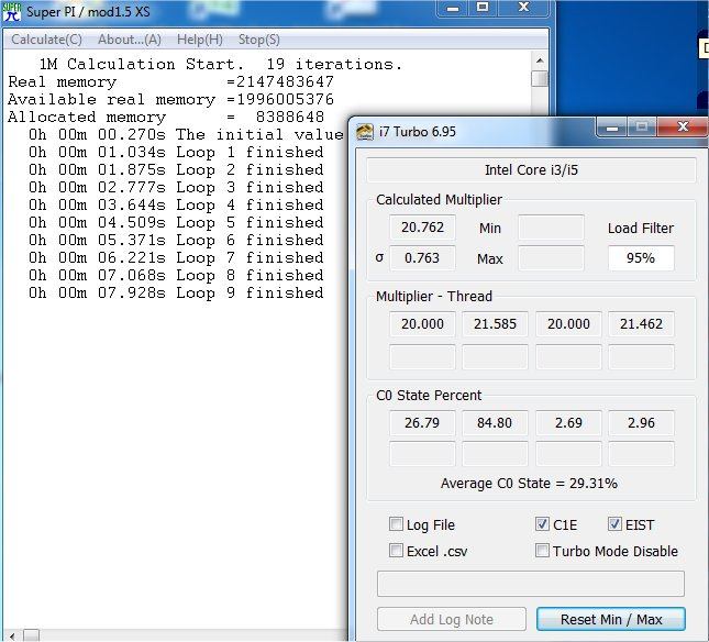

- Turbo Boost ist nicht konstant: So stelle ich es mir vor, tatsächlich schwankt der Takt hin und her:hmm: (Test mit Super Pi) Abbildung siehe Anhang

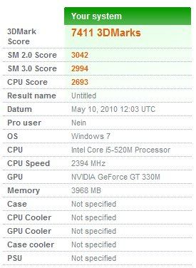

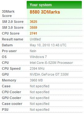

Wie sieht, im Vergleich dazu, dein 3DMark 06 Score nicht übertaktet aus ?
64bit Version hast du schon oder ? :d
Also @ Default sinds ~7400, eben gebencht (Bild im Anhang). Mit Windows 7 x64.:d Deckt sich ja mit dem Testwert von Chip (7472 Punkte).

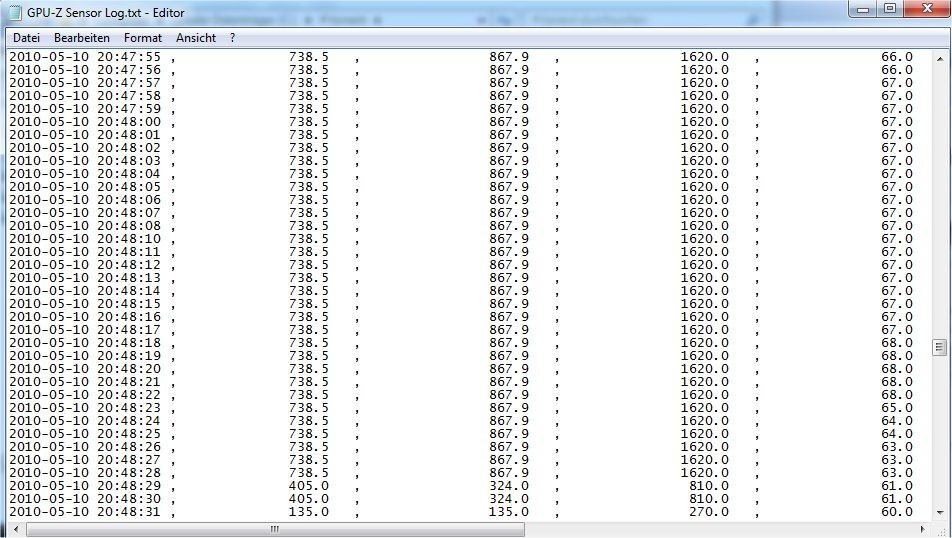

Maximal drin sind knapp 8600 Punkte bei 3DMark06 (GPU 740, RAM 865, Shader 1628). Temperatur waren maximal 68°C nach dem Log von GPU-Z.:bigok:
Einfach mal 200 Mhz höher wiso machen die das vom Werk aus nicht ? :d
Aber krasses Ergebnis bei der Temperatur . . .
Ist das soweit stabil oder schaffste grade so den Bench ?
gpu 760, shader 1672 ist 3DMark06 gefrezzt, konnte noch mit Task Manager 3DMark06 beenden. gpu 750, shader 1650 gabs Fehler bei dem Test mit den Leuchtkörpern, konnte ich aber normal mit Escape aus dem Test raus. Ob es momentan stabil genug ist wird sich noch zeigen. :d Habe den "Performance" unter "Profilrichtlinien" so eingestellt, dass er die höheren Werte nur bei bestimmten 3D-Anwendungen lädt, nach dessen Ende auch wieder die Standardwerte annimmt. Habe eine Verknüfung vom "Performance" in den Autostart-Ordner gelegt mit Eigenschaft minimiert, d.h. ich muss jetzt erstmal gar nichts weiter mehr tun außer mal länger zocken gehen :xmas:
---------- Beitrag hinzugefügt um 22:16 ---------- Vorheriger Beitrag war um 21:39 ----------

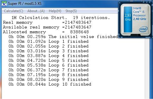

Falls ein weiterer Hawk-User diesen Thread liest, würde ich doch gerne wissen ob der Turbo Boost vernünftig funktioniert. Vielleicht liegts bei mir an Windows 7 x64. Habe mal Samsung-Support eine Email geschickt zu dem Thema.
Habe mal die Festplatte mit installiertem Windows 7 32 bit installiert. Dort war es mit dem Turbo Boost bei weiten nicht so schlimm wie unter x64. Wegen diesen Ungereimtheiten wechsle ich auf Windows 32 bit... aber ich fürchte, dass auch da die Sache mit dem "Turbo Boost Throttling" nicht vorbei ist. Habe mal gegoogelt und ein Treffer war das hier: i7 Turbo - Tool to test for Turbo throttling - XtremeSystems Forums
Wahrscheinlich hilft nur ein Bios-Update(?), Netzteil wird hoffentlich nicht zu schwach sein...
i) Turbo Boost geht bei Super Pi doch auf 2,93 Ghz. Zeigt jedenfalls das Tool von Intel an (Turbo Boost Monitor), siehe Anlage. Reagiert aber sehr sensibel auf "Störungen", geht sofort runter mit dem Turbo Boost, werde noch mal andere Auslastungsprogramme testen und weiter beobachten.

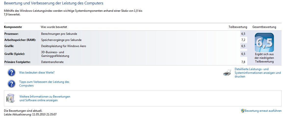

iii) Auf Windows 32 bit ist die RAM-Leistung beim Windows Leistungsindex höher, warum auch immer, steigt von 5,9 (W7 x64) auf 7,2! Habe ein sehr schönes ausgeglichenes Ergebnis beim Leistungsindex unter W7 32 bit mit 6,5 als Minimum (auch in der Anlage). :)

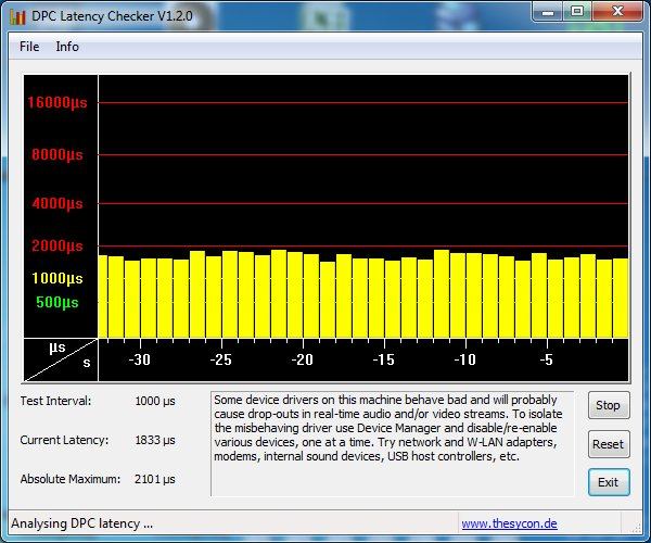

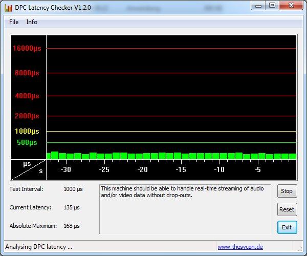

Nachtrag: Der DPC Latency Checker sieht auch sehr sehr gut aus... ich bleib erstmal bei W7 x86;)

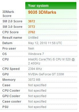

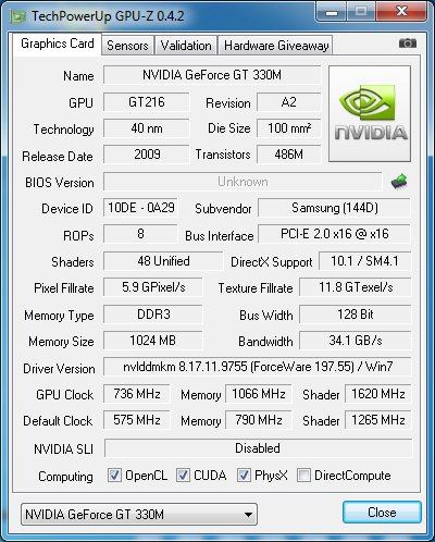

Hah ich hab 9000 Punkte in 3DMark06:eek::xmas:
gpu 736 +28%
mem 1066 +35% :hmm: :lol:
shader 1620 +28%

Wegen Turbo Boost muss ein (Bios-) Update her, kann ja nicht sein, dass die volle Leistung nur dann abgerufen wird, wenn sich die CPU gnädigerweise dazu bequemt. :wall:
Turbo Boost Monitor von Intel gibts hier:
*Intel® Turbo Boost Technology Monitor
Ich hab mal eben mit Super Pi getestet, hat jetzt eigtl. gut funktioniert, jedoch schaltet die CPU erst ab Loop 3 bis 5 in den maximalen Turbo Boost mit 2,93 Ghz, also zu spät um das Maximale rauszuholen.:(
Andere haben/hatten auch schon Probleme mit dem Turbo Boost, z.B.:
i7-820QM Turbo-Boost
Mit dem Tool i7 Turbo von hier:
zeigt eine Differenz beim Multi an, die auf Probleme hinweisen soll (sofern das Tool richtig funktioniert)

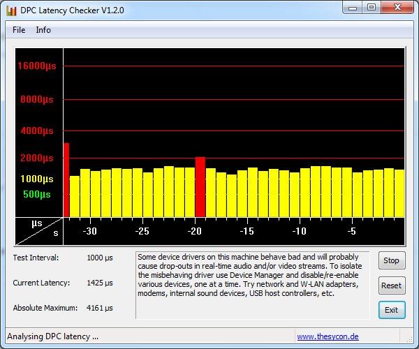

Hatte übrigens nach stundenlangem zocken ein stotterer bei den oc-Werten. Bin deshalb beim Graka RAM auf 1000 edit: aktuell 1033... runter. Nvidia "Performance" habe ich wieder deinstalliert, weil damit der Graka RAM auf max. 948 Mhz gestellt werden kann. Das Übertakten erledigt jetzt das GPUTool.
Ich muss leider die Festplatte neu formatieren und OS neu ausetzen. Seit ich gestern eine Virusmeldung hatte, habe ich auf einmal eine hohe Latenz...:mad:
Ein Vorteil hat es, da ich inzwischen weiß, wie ich diese 100 MB-Partition bei der Installation vermeiden kann...
edit: Asche über mein Haupt, der Virus war der Nvidia 197.55.:lol:
Den hatte ich von Laptop2go mit der "hacked" Inf:
http://forums.laptopvideo2go.com/forum/159-19x-series-geforce-driver-releases/
Jetzt also wieder den Treiber von der Samsung-Seite (Nvidia 189.11).

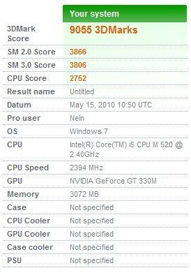

Graka 725/1033/1595 sind >5 Stunden Furmark-stabil und erreichen mit dem 189.11 sogar einen neue Bestmarke beim 3DMark06 mit 9055 Punkten :)

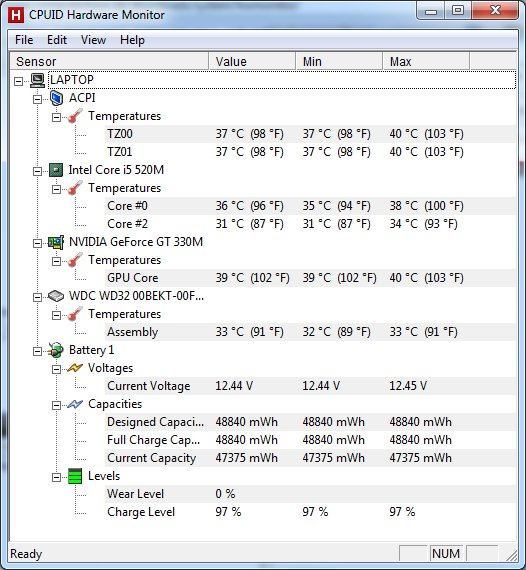

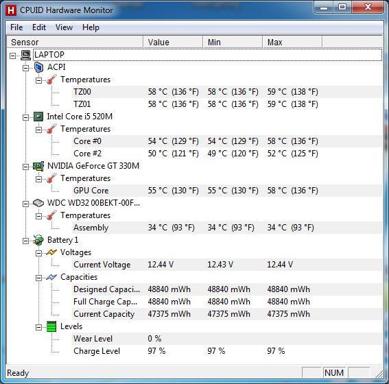

Was mich noch interessiert ist, wie warm das ganze wird.
Ich hab heute meinen R580 "Harris" bekommen (gleiche Modell nur mit i3) und muss sagen nach ner runde Starcraft 2 auf "mittel" (1. Runde hab nicht mehr versucht) war er schon recht "warm" hinten.
Idle 42° und nach dem raustabben aus besagtem Game etwa 58°+
Was mich noch etwas stört is das "unbeeinflussbare" hin- und hertakten der Graka im Surfbetrieb. Ich hätte mir das gerne in der Energiesparoption (quasi Silentmode) integriert gewünscht, dass die Graka auf dem Idle takt bleibt. Hätte unter umständen etwas zur Akkulaufzeit beigetragen.
Also auf den ersten Blick erscheint mir das nicht (zu) viel. Habe mir mal HWMonitor downgeloaded damit ich meine Temperaturen auf einen Blick habe (im Anhang ein Screenshot).
edit: dazu muss ich anmerken, dass der Laptop noch nicht lange im Betrieb war...
Mit dem "GPUTool" kann man nicht nur das 3D-Profil, sondern auch beide für den 2D-Betrieb ändern, vielleicht geht es damit (Screenshot im Anhang). Sofern eine Taktänderung ohne Spannungsänderung erfolgt, dürftet das Einsparpotenzial aber mäßig sein.
Jo die Idle Temperaturen decken sich fast mit meinen.
Es ginge mir jetzt um Last (Starcraft 2) und Volllast (Just Cause 2, Supreme Commander oder Furmark).
Knapp 60°C bei der CPU ist doch okay, habe ich auch unter Last

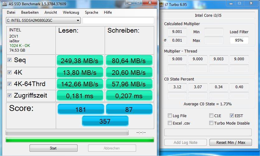

C1E könnte auch der Schuldige für den mäßigen Turbo Boost sein!

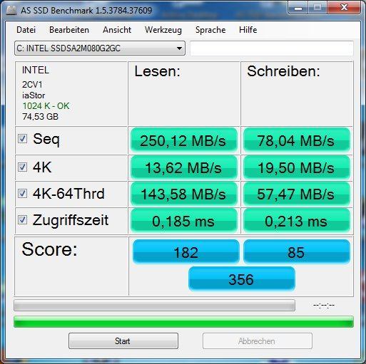

Wahrscheinlich bremst es meine SSD aus, indem die Transferrate runtergesetzt wird und die Zugriffszeiten erhöht werden.
Ein Artikel dazu:
C1E - Der Transferratenkiller? - Prozessoren - Planet 3DNow!
Im Anhang meine SSD. Zugriffszeiten könnten ohne C1E bei 0.0xx ms und der Wert bei 4k (lesen/schreiben) bei ca. 35/55 mb/s liegen (verdopplung bis verdreifachung).
Gibts ein Tool, womit man unter Windows das C1E ausschalten könnte? Dann könnte ich den Effekt mit und ohne C1E testen.

Also C1E ist es wohl nicht, habe ein Tool gefunden womit es unter Windows abgeschaltet werden kann und das Ergebnis bleibt aber identisch.

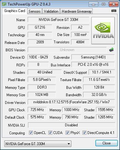

Good news, der neue Nvidia Verde Notebook-Treiber Beta 257.15 läßt sich installieren und ist somit der erste Treiber direkt von Nvidia der sich problemlos verwenden läßt. :)
Auch das erste Mal, dass mit diesem Treiber alle "Features" aktiviert sind:
OpenCL, CUDA, PhysX, DirectCompute 4.1

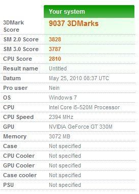

3DMark 9037 Punkte bei gpu 725 Mhz, mem 1000 Mhz, shader 1595 Mhz und einer von 3DMark angegebenen Auflösung von 1280x720.
edit: Der Treiber erzeugt leider wieder eine hohe Latenz :eek:
edit²: Scheint so, als wäre die hohe Latenz ein ziemlich altes Problem und Nvidia schafft es einfach nicht, fehlerfreie Treiber rauszubringen :lol:
edit³: Ich lass den Treiber doch mal drauf, er hat diese hohe Latenz offenbar in 3D-Anwendungen (Furmark getestet) nicht

Also Gamingmäßig ist der neue 257.15 ne Wucht. :) Und die hohe Latenz verschwindet unter 3D (kann man z.B. mit Furmark im Fenster testen).
