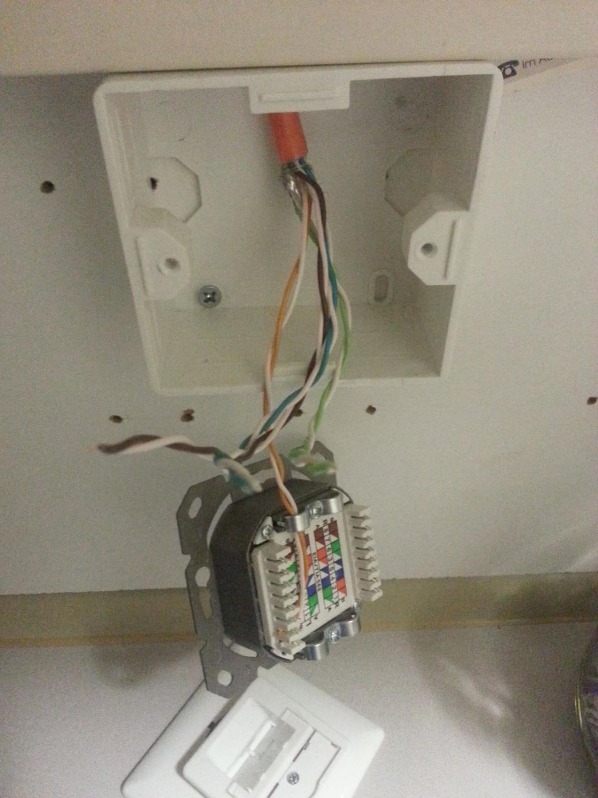

Bei meinen Eltern steht die Umstellung auf VOIP bevor. Der Router muss deswegen in eine andere Etage (näher zur ISDN-Anlage) umziehen.
Der Ursprüngliche Plan war die beiden Etagen über 2 Parallele Cat 7 Kabel zu verbinden. Eine Leitung für den WLAN AP und eine für den Büro-PC.
Leider hat der ausführende Elektriker trotz mehrfacher Nachfragen ob er weiß was er zu tun hat, folgendes abgeliefert:
Ich hätte mir zwar so etwas schon denken können, aber egal. Ich habe also noch einen WLAN-Adapter für den PC besorgt damit funktioniert es auch.

Das Kabel ist auf der einen Seite an einer Fritzbox und auf der anderen an einen AVM Repeater als WLAN AP angeschlossen.
Muss ich mich noch irgendwie um die Erdung kümmern?
Vom Prinzip her läuft das auch ohne Schirmung. Ist denn die andere Seite wenigstens vernünftig abgeschlossen? Ich würde den Hampelmann nochmal antanzen lassen.
Nur zwei Adern aufgelegt, den Schirm nicht mit der Dose verbunden... Was ist das denn für ein Elektriker? Der muss auf jeden Fall nochmal kommen, mit nur zwei Adern kriegst Du ja keine Netzwerverbindung.

Das, was du da hast ist Garnichts. Mit mühe kommt da eine 100mbit Leitung raus. 1gbit oder gar 10gbit kann man fast ausschließen.
Daher auf jeden Fall neu machen (lassen).

Ob der Schirm mit der Dose verbunden ist oder nicht, ist nicht ganz so wichtig.
Das Problem ist, dass der Schirm nicht bis zur Klemme geführt wurde. DAS ist das eigentliche Problem.
PS: Hoffentlich ist die Leitung noch lang genug. Das, was man da sieht kann man direkt abschneiden, das ist nur noch als Müll zu gebrauchen.
Da ist nur eine DA aufgelegt, da läuft gar nichts drüber.

Allerdings gilt der ganze Spaß nur bei in sich sauberen Feldern. Und das da sind alles andere als in sich saubere Felder.
Auf dem Bild ist nur schwer zu erkennn, ob eine Paarschirmung vorhanden ist. Dass der Kollege Elektriker ein Pfuscher hoch 10 ist, sollte da außer Frage stehen..
Warum nicht? Der hats DSL Signal ne Etage weiter geschoben und fertig. Da geht kein Netzwerk mehr über die Dose.

Dennoch hat der, egal was letztendlich drüber laufen wird, scheiße gebaut. Eine Datendose wird wie eine Datendose aufgelegt und nicht wie eine 200kW-Schaltschrankeinspeisung.

Er war immerhin so clever und hat, wenn es denn eine Telefondose sein soll, nicht die anderen Adern abgeschnitten.
Der Typ hat einfach keine Ahnung, unabhängig davon, was abgesprochen war.
EDIT: Mit der Dose kannst du jetzt genau garnichts mehr anfangen, außer ne Klingelleitung draus machen. Da drüber später mehr als 100mbit machen, naja. Je nach Leitungslänge geht das evtl. noch nen Class D Link drauf. Das wars dann aber auch.

Dann wird diese Dose wohl die Anschlussdose für das DSL-Modem/Router. Da sollte mann dann schon auf Pin 4/5 auflegen.
Noch ist, soweit es sich um das DSL-Signal handelt nicht alles verloren, obwohl sich der F(l)achmann da einiges fragen lassen muss.

Meine Frage bezog sich jetzt auf das Erden der Schirmung des Kabels/ der Dosen, normalerweise wird das ja über das Patchpanel gemacht. Hätte ich zwei Leitungen bekommen dann wäre es ja über das PC-Gehäuse geerdet gewesen. Jetzt ist aber nur der Repeater und die Fritzbox dran und beide habe ja keinen erkennbaren Schutzleiter. Ich frage mich ob ich da noch etwas zusätzlich machen muss.
Ein Erden der Schirmung ist bei einer solchen Installation (wie nahezu 90% aller Hausinstallationen) nicht notwendig.

Du haust hier ziemlich viel in einen Topf. Erdung ist nicht gleich Schutzleiter ist nicht gleich Schirmung. Die entsprechenden Wikipedia-Artikel sind da hilfreich. Die Unterschiede sind bei den ersten beiden Begriffen nicht unbedingt hoch, aber eben fein, sonst könnte man ja alles mit einem Wort erschlagen... ;)

An sich ist die Aussage über die Arbeitsweise der Schirmung schon richtig. Allerdings ist die Schirmung nicht immer notwendig, nicht immer richtig und nicht immer ausreichend. Ich empfehle da mal ein paar Vorträge zum Thema EMV.
Wir beschäftigen uns damit beruflich, wegen ernsthafter Notwendigkeit das Thema aufzurollen. Allerdings ist es nicht immer sinnvoll es so oder so zu machen.
Um es abzukürzen:
Schirmung ist bei EMV (also EM-Feldern) notwendig. Keine merklichen Felder, keine Schirmung. Das ist ein sehr einfacher Sachverhalt.
Da EMV in den meisten Haushalten (siehe oben) kein Thema ist, kann man in den meisten Haushalten auch darauf verzichten.
Oder hast du mal an deinen 20 geschirmten Patchleitungen einen Erdanschluss gesehen? Nicht? Dann ist ja alles klar.

Das Herstellen einer Erdverbindung über angrenzende Bauteile ist keine korrekte Erdverbindung. Denn, wie man ja an seiner Frage sieht, ist nicht immer gewährleistet, dass die Geräte überhaupt eine Erdverbindung herstellen. (insbesondere bei Geräten, die nur Steckernetzteile haben)
Des Weiteren ist das Einprägen von Schirmströmen (wenn man einen Schirm braucht, dann gibt es auch Ströme) in die Geräteelektronik nicht wirklich sinnvoll. Schirmströme sind in der Regel höherfrequent. Und das kann ab einem gewissen Maß Gerätefehler oder gar Schäden hervorrufen. Daher nimmt man die Schirmströme vor den Geräten (Erdanschluss) ab und leitet sie vorher gegen Erde ab. Damit sind die eingeprägten Ströme auf ein Minimum reduziert.
Die Geräte können einen geringen Anteil an Schirmströmen vertragen, daher muss man sie nicht immer abführen.
Erdung der Schirmung hat er richtig verwendet.
Generell, es gab vor Jahren mal die Normungsbestrebung jede Datendose zusätzlich (neben dem Patchfeld) zu erden.

Auch das beidseitige Auflegen bringt so erst mal Garnichts. Wichtig für die genannte Auslöschfunktion von magnetischen Felder ist ein Rückleiter. Dieser Rückleiter ist im Idealfall nicht die Erde, sondern ein separater Ausgleichsleiter, der beide Enden der Leitung zusätzlich verbindet. Nur dann ergibt sich ein Stromfluss.
Die Erde(und damit deren Anschluß) wäre eine andere Variante. Allerdings kann es, je nach Stromnetzen, Gebäudeaufbau etc. pp. dazu kommen, dass der Schirm dann einen Potentialausgleichsleiter darstellt. Dies wiederum bedeutet, dass hochenergetische Einkopplungen auf die Datenleitungen selbst entstehen können, die dann wiederum die Geräteelektronik beschädigen können. In einem solchen Fall ist ein gegen Erde(und damit ist auch Schutzerde gemeint) isolierter Aufbau notwendig.
Wiki kann maximal einen Anhaltspunkt liefern, aber nichts weiter. Es gibt entsprechende Bücher zu dem Thema. Deren Inhalt kann Wiki nicht abbilden und damit kann Wiki keine ausführliche Quelle sein. (wobei auch die Bücher nur die Meinung des Autors darstellen)
Fakt ist, dass man sich den Spaß @home schenken kann. Der Schirm sorgt da nur dafür, dass die DAs sich nicht selber stören. Mehr braucht man sich @home dabei nicht denken. Egal was Wiki schreibt.
Êine Schirmung liegt mindestens einseitig auf Massepotential.
Wobei das Massepotentiel grundsätzlich nichts mit Erdpotential / Schutzerde / Potentialausgleich zu tun hat.
Ein Massepotential kann und darf sogar einen Potentialunterschied (= Spannung) zur Schutzerde haben - so lange diese vor Berührung geschützt ist.
