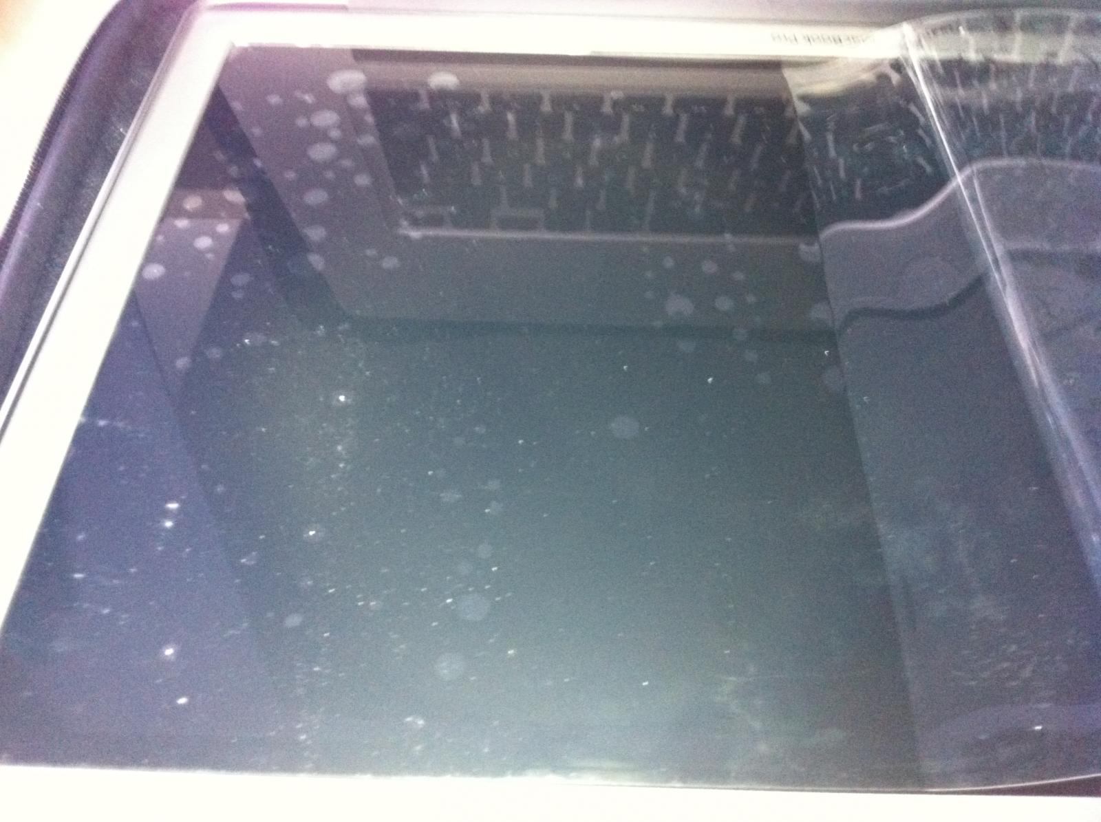

Finger weg von Displayschutzfolien Vikuiti/Schutzfolien24/Firma Bedifoil
Ich habe mir eine Vikuiti Displayschutz-Folie von Schutzfolien24, Firma Bedifoil GmbH aus Konstanz bestellt. FINGER WEG!
Die Schutzfolie konnte ich nicht aufbringen. Sofort nach dem Abziehen der Trägerfolie zog sie Schmutz an wie ein Magnet und lies sich auch nicht abwaschen, wie mir empfohlen wurde. Ich habe alle Anweisungen absolut geradlinig nach Anleitung befolgt.
Ich habe sogar das Badezimmer vorher gereinigt. Teppich raus, alle Oberflächen im Bad nass und danach mit Glassreiniger abgewischt für eine laut Empfehlung "möglichst" staubfreie Umgebung, die am besten im Badezimmer erzielt wird. Man müsste schon Laborbedingungen wie bei einer Chipherstellung zu Hause haben, um diese Folie aufbringen zu können. Schliesslich will man sich ja nicht die Staubkörner, die die Folie wirklich in einem Bruchteil einer Sekunde anzog, und die sich auch nicht mehr abbringen liessen, nicht auf sein teures Mac Book Pro mit Mattbildschirm einstanzen.
Zudem konnte der Berg voller Luftblasen nicht ausgestrichen werden. Auch hier habe ich alles nach Anweisung befolgt. Tuch um die Kreditkarte und zu den Seiten hin ausstreichen. Nachdem ich mehrmals mit sehr hohem Druck versuchte die Luftblasen zw. Folie und Bildschirm auszustreichen, habe ich dann doch aufgehört. Ich will mir doch auch nicht den Bildschirm kaputt drücken.
Ich habe daraufhin die Folie nach Deutschland zurückgeschickt, dann von Deutschland aus per Post zu Bedifoil für eine Materialprüfung. Auch meine Fotos habe ich per Email nachgeschickt und alles, was ich zurückerhalten habe, war eine zunächst vorformulierte Standard-Rückantwort mit dem Vorschlag die Folie abermalig mit einem Discount von 20% zu erwerben.
Das ist ja lächerlich. Das mir das Gleiche nochmal passiert und ich dafür dann abermals zahlen soll? Plus meine Kosten für die Rücksendung? Ich bin sehr enttäuscht über dieses Produkt und diesen Kundenservice. Eine absolute Unverschämtheit mit einem Stück unnützem Plastik so viel Geld, fast 50€(!), verdienen zu wollen. Ich kann jedem nur raten: FINGER WEG von diesem Produkt!
Wer sich dafür näher interessiert, ich kann den gesamten Emailverkehr zw. Schutzfolien24/Bedifoil und mir gerne zur Verfügung stellen.

@ MACuse das liegt einfach daran dass du viel zu viel Staub unter die Folie gebracht hast. Da hilft auch noch so kraftvolles rausdrücken vom Luftblasen nichts.
Ich selber habe es geschafft die ARMR200 ohne jegliche Luftblasen aufs 11,6" Display zu "laminieren", dazu muss man sich einfach mal eine Stunde Zeit nehmen das Display bei sehr hellem Gegenlicht und evtl. mit der Lupe wenn man schlechte Augen hat von Staub zu befreien. Jedes Staubkörnchen ist sonst später eine "Luftblase". Dann gelingt das Aufbringen problemlos, die Folie sitzt perfekt beim ersten Mal.
Raum war allerdings ein nicht bewohnter Raum der frei von jeglichen Textilien war und die Luft auch mehrere Tage "abgestanden". Ansonsten hat man nach wenigen Sekunden wieder Staub aufm Panel.
Ich habe es nach der Methode gemacht die diverse Firmen zu saftigen Preisen anbieten, direkt aufs LCD Panel und nicht nur am sichtbaren Bereich des Displayrahmens aufgebracht. So sieht man rein garnichts von der Folie, außer dass es schön matt ist :) Achso Garantie is offiziell damit weg.
Vergleichstests haben subjetiv ergeben, dass sich an der Helligkeit nichts ändert.
Mit der Oberflächenqualität der Folie bin ich aber nicht restlos zufrieden, ein paar Mikrokratzer sind schon entstanden, während das (glossy-) LCD selber nach deutlich längerer Benutzungszeit noch kratzerfrei geblieben war.
