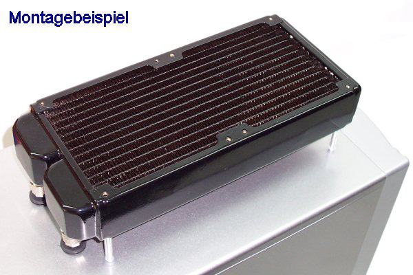

Edit: Ich habe mich gerade nach externer Radiator-Befestigung umgesehen und zB sowas gefunden: https://www.aquatuning.de/wasserkuehlung/radiatoren/halterungen/807/phobya-abstandshalter-schwarz-34mm-4-stueck-m3?c=358
Dazu dieses Beispielbild:
Ich habe über solche Lösungen ja auch schon nachgedacht, aber reicht so wenig Abstand wirklich? Nur 34mm über einem Blech?
Wenn du die Lüfter oben als Pull draufschraubst, dann reicht der Abstand locker.
