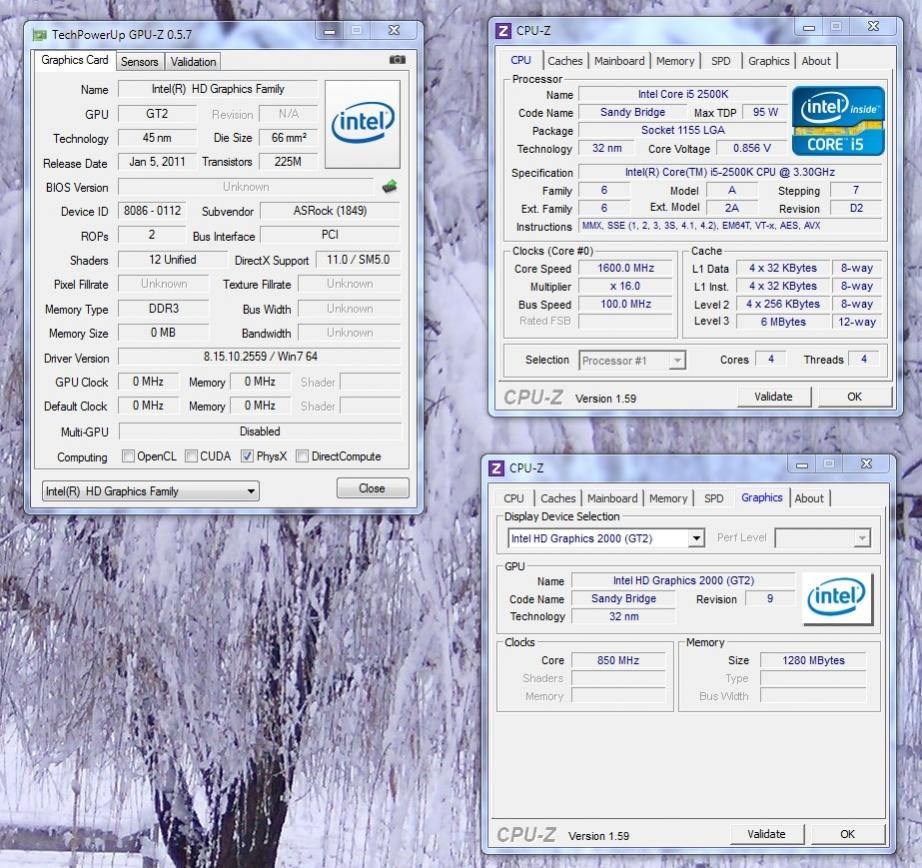

Ich besitze einen i5-2500K und ich dachte mir in ihm ist die HD Graphics 3000 verbaut. CPU-Z sagt mir aber das die 2000 er drinnen ist ? Was ist da falsch ? CPU-Z ist auf neuester Version 1.59

Jetzt beschäftigt mich nur noch das mit der IGPU...
GPU-Z sagt genau das selbe :(
Wurde ich da übers Ohr gehauen ?
Grad versucht upzudaten sagt aktueller Treiber installiert und Intel HD 3000 verbaut.
Scheint wohl das GPU-Z und CPU-Z da was nicht richtig erkennen.
Das wirds sein! Der Händler hat sicher die iGPU ausgetauscht und lacht jetzt diebisch während er um ein Lagerfeuer tanzt und Alle meine Entchen rückwärts singt.
Die iGPU ist bei jedem 2500k eine HD3000, ganz egal was die Programme auslesen.
Ne gesunde Dosis Skepsis hat noch niemandem geschadet. Vorallem wenn zwei erprobte Programme dir den selben falschen Wert ausgeben.
Ne gesunde Dosis Skepsis? Würde eher sagen da mangelt es an einer Dosis gesundem Menschenverstands. Wie soll denn in die CPU ne falsche GPU reinkommen? Davon abgesehen wer soll ich dann daran bereichern? Das ist doch total absurd.
