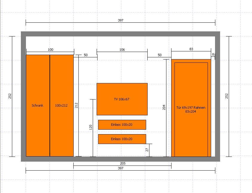

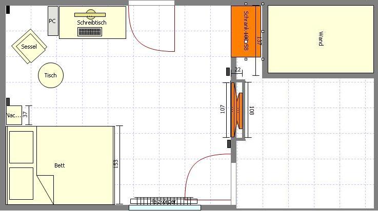

Danke erstmal für deine Hilfe ... das mit der höhe habe ich mir fast gedacht.
Nur wo soll ich meine Komponenten hinpacken^^?
Wenn ich das so mache, muss ich ca. eine höhe von 1.20m haben.
Da ich Sessel bestellen werde, die eine höhe von 47cm (sitzhöhe) haben.
Sehen so ca. aus
So würde es dann aussehen, wobei der Center auf dem screenshot noch fehlt.
Leider habe ich dann nur eine höhe von 27 cm(vom boden).
Und es sollten min 60cm sein, weil da noch ein minischrank(höhe 54cm)
hingestellt werden sollte.
Ich glaube wenn ich die Einlässe über den Plasma machen würde,
würde es denke ich auch bescheiden aussehen. Nur ich weis nicht wohin mit
den Komponenten, da ich eigendlich alles in die Wand einbauen wollte.
Habt ihr keine Ideen, wie ich es veranstalten kann?^^
Also so wie es nun aussieht, kannst den Center doch einfach über den TV "hängen" und einfach so anwinkeln, dass er nach unten strahlt, also zum Sitzplatz hin.
Wofür war der Minischrank gedacht? Notfalls kannste vll nur einen Einlass machen und diesen dafür ne Ecke breiter? Vll statt 100cm dann 180 oder so? Ist halt die Frage was für eine Wand das da ist. Also so wie es Aussieht ist es nur "einfacher" Gibskarton oder zumidnest eine selbstgebaute. Also keine tragende Wand.
Desweiteren ginge einfach noch die Einklässe zu verbinden, praktisch wie ein Regal mit 2 Ebenen.
Wie sollen eigtl die Front-LS da hinkommen? jeweils zwischen TV und Schrank und TV und Tür?

Das könnte ich machen, aber der hat dann ja auch ne höhe von ca. 1,90m.
Keine Ahnung ob das zu hoch ist.
Der Minischrank der soll zur Optik hingestellt werden, und für kleine Sachen,
wie CD,DVD, PC Pad usw .... son misch masch schrank halt ....keine ahnung ob das überhaupt n schrank ist, aber so sollte er ca aussehen.
Zum mindest von der Größe:
Zu der Wand .... die steht noch nicht .... die muss noch gebaut werden.
Ein Bekannter informiert sich was günstiger und besser ist.
Ytong oder Trockenbau. Bei Ytong hat er Angst, das es nicht hält.
Weil die Halterung ca. 25 und der Plasma glaube ich 36 wiegt ... wenn ich es richtig in Erinnerung habe.
Zu dem Einlass .... das wollte ich erst, aber da hat ein Bekannter(der mit mir die Wand aufstellt) gesagt, das es besser ist wenn ich 2 untereinander mache,
damit die breite von TV zur Tür und von TV zum Schrank größer wird.(wegen der stabilität)Hoffe ihr versteht was ich meine^^.
Zu den Lautsprechern ... die sollen (wie du schon geschrieben hast) vor der
Wand stehen, da die ein wenig groß sind^^ .. siehe Bild
Aso .... vielleicht habt ihr es überlesen ... das schwierige ist, das die Einlässe
eine Tiefe von 40 cm ... haben müssen, und der TV Einlass ca. 22 cm.
Weil wenn der Plasma ausgeht, fährt der automatisch ein, und soll flach mit der Wand aufliegen. Siehe Video.(leider nicht eingearbeitet)
