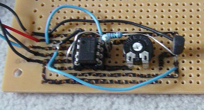

hmm...warst schneller als ich! Habe heute nen Versuchsaufbau gemacht. Poste gleich mal ein Foto!
So hier ist meine Versuchsschaltung. Funktioniert noch nicht richtig, habe einige Lötpunkte nur fast verschlossen, dei eigentlich kontakt haben sollten. Werde dann jetzt mal deine benutzten!
Übrigens: den gleichen Aufbau der Schaltung hatte ich auch vor, d.H. 2 Lüfter mit Drehzahlkontrolle an einem Regler!
