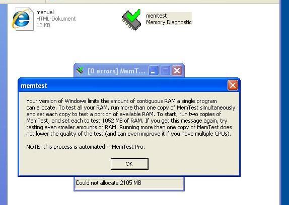

so einfach wie gedacht, gestaltete sich das arbeiten mit diesem memtest dann leider doch nicht.
gleich beim ausführen auf dem htpc, kam eine meldung die besagte, das mein windows, einem einzelnen programm nur ein bestimmtes kontigent ein speicher zuweisen kann. memtest forderte mich deshalb auf es zweimal zu starten, damit der gesamte hauptspeicher getestet werden kann.
siehe screenshot!
also zwei instanzen von memtest gleichzeitig laufen zu lassen, nur um den gesamten speicher testen zu können, scheint mir etwas dubios zu sein.
ich bin nicht davon überzeugt, das ich dann wirklich verifizierbare ergebnisse bekommen.

1. Man führt Memtest nicht direkt unter Windows aus! Immer im DOS Modus.
2. Der Ram den deine IGP sich abgreift durchforstet Memtest dennoch denn der Ram ist ja immer noch in den Riegeln und nicht plötzlich woanders.
3. Ultimate Boot CD - Overview runterladen brennen. Alles wichtige was man benötigt direkt onboard. (Sogar vom USB Stick nutzbar, für alle ohne CDL)
4. Die 4GB Restriktion kann man doch ganz einfach umgehen einfach nach dem ersten Test von den 4GB, Riegel austauschen Test nochmal laufen lassen... Ansonsten Memtest+ benutzen ist die Weiterentwicklung. Und eh alles auf der Ultimate Boot Disk.

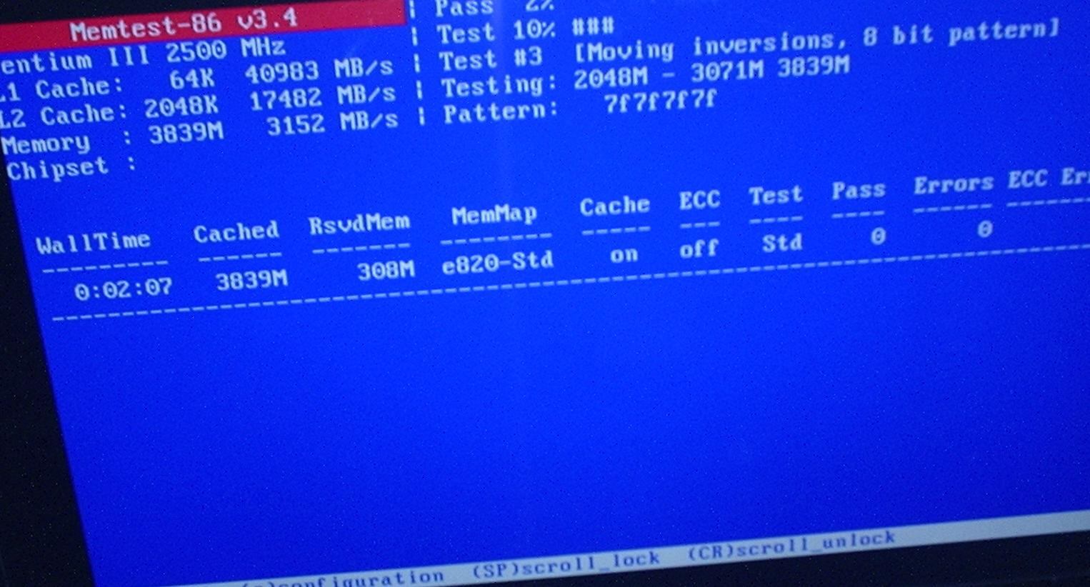

ich habe mir jetzt besagtes iso runtergeladen, eine cd erstellt und dort die version 3.4 ausgewählt, die ja mit 4gb hauptspeicher klarkommen soll.
sofort nach dem auswählen der version, wurde dieses programm aktiv und scheint zu testen. was es genau gemacht, weiss ich nicht. was es genau testet weiss ich auch nicht -wohl irgendwas mit dem hauptspeicher. ob ich so verfizierbare ergebnisse bekomme? ich bin mehr als skeptisch.
soll ich wirklich einem programm vertrauen, das noch nicht mal meinen prozessor richtig erkennt, und ihn als pentium3 mit 2500mhz ausweist???
siehe screenshoot!

Wie gesagt Memtest86 ist zu alt. Memtest+ macht zumindest bei mir alles wie es soll. Und die UBCD ist ein unverzichtbares Helferlein im PC-Bereich, und für User ohne CD Laufwerk auch vom USB-Stick bootbar.

Es liegt einfach daran das in der DB von Memtest keinerlei CPU mit namen e5200 auftaucht. Der geht einfach nach den Ghz und da sind 2,5 wie sie eben auch ein p3 hat. Was aber für deinen Test völlig irrelevant ist denn du willst ja wissen ob Ram defekt oder nicht. Wenn CPU-Z nun anstelle meines i7 nen Pentium 3 anzeigen würde dann würde ich mir eher gedanken machen...
Alles iO und das Programm deswegen anzuzweifeln naja. Es ist das beste was für einen Ramtest je erfunden wurde und schon vielen geholfen hat. Schau dich allein mal hier im Luxx in den passenden Threads um jeder kundige User wird es dir empfehlen.
