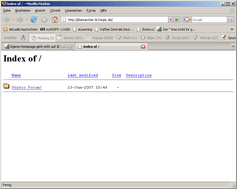

Ich habe jetzt alles nochmals gelöscht und in einem Ordener neu upgeloadet.
Wenn ich jetzt auf die Homepage gehe, dann zeigt er mir aber nur den Ordner an auf den ich klicken kann, und da kann ich dann meine erste Seite auswählen.
@pajaa : Wie meinst du dass die Index.html liegt nicht im Rootverzeichniss.

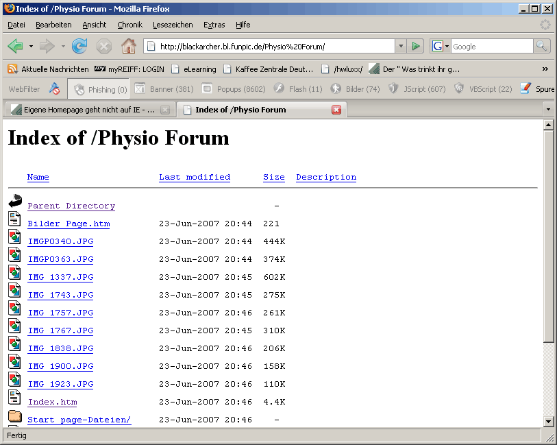

So mein ich das:
Ok also nochmal ich habe dass ja jetzt so gemacht dass alles in einem Ordner ist. Wobei dass kein befriedigendes Ergebniss dargestellt hat, wie du ja siehst.
Und was ist in diesem Fall das Rootverzeichniss. Die erste Seite wo steht INDEX/of (und dann der Ordner Kommt ) oder erst im Ordner drin ??
und da ist doch ne datei Im Ordner Index.htm

Der Webserver erkennt die index.html oder default.hmtl und liefert die dann aus, wenn keine da ist, liefert er den Verzeichnisinhalt.
Schreib die index.html mal mit einem kleinen i.
Und ja, der Root ist das, wo Index of/ steht, da muss ne index.htm/l rein, sonst klappt das auch mit der Weiterleitung nicht.
