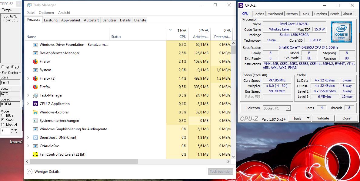

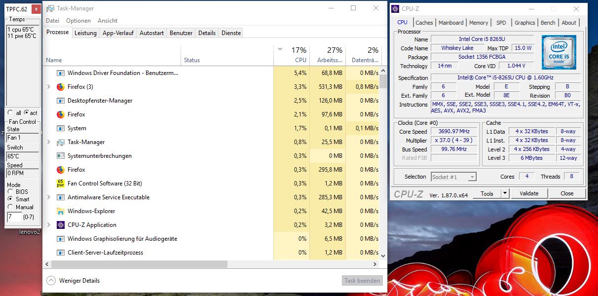

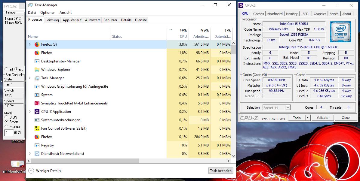

Laufende Programme bei allen drei Screenshots: CPU-Z, der Taskmanager und ein Fullscreen Youtube Video in Firefox.
Habe jeweils fünf Minuten gewartet, bis sich die Temp eingependelt hat nach dem Wechsel.
Screenshot 1: zwei Monitore an Dockingstation, verbunden über USB-C:
Der Core Speed schankt hier ständig zwischen den ~800 und ~3700
Screenshot 2: ein Monitor an Dockingstation, verbunden über USB-C:
Der Core Speed schankt hier ebenso ständig zwischen den ~800 und ~3700
Screenshot 3: ein Monitor direkt an Notebook, keine Dockingstation verbunden:
Der Core Speed schwankt hier hauptsächlich zwischen ~800 und ~1600, geht nur selten mal in den Boost
Auffällig ist hier der Prozess "Windows Driver Foundation", der nur dann da ist, wenn mindestens ein Monitor über die Station läuft.
