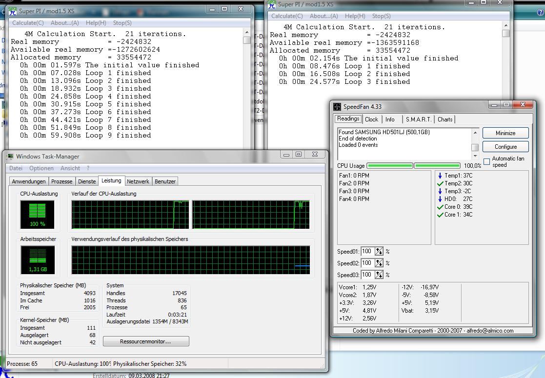

erst hab ich ihn auf 333 fsb mal gemacht und habe den sdp (ist der teiler denke ich) , so gestellt, dass der ram immernoch einen takt von 800mhz hat. (weiß jetzt den genauen werd grad nicht.) sonst gab es in vista immer bluescreens.
als ich dann gestern mal was gerendert hab, hab ich mal spasshalber speedfan angemacht und da hatten dann beide cores um die 80 grad.
wie ihr seht sind die temps im (fast) idle auch schon relativ hoch.

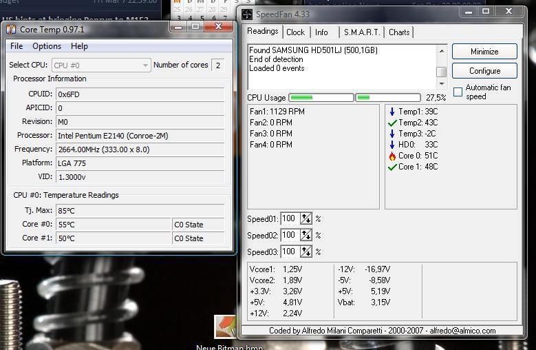

also hier noch ein vergleich:
attachment.php
die WLP sollte doch eine geschlossene schicht sein, oder ist das egal, wenn da paar stellen frei sind?
ich hab die arctiv silver 5.
kühler sitzt bombenfest und lüfter is auch drauf :xmas:

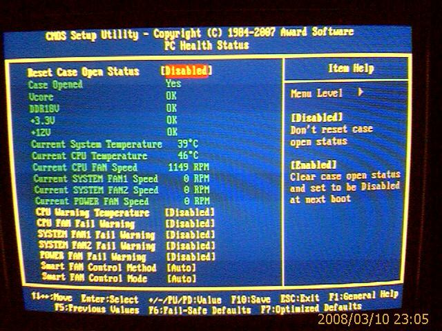

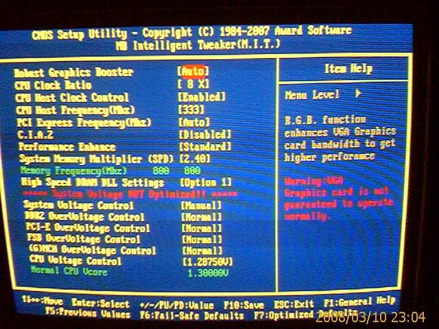

im anhang sind noch 2 bilder ausm bios. (sorry, hatte grad nur handycam parat)was macht denn dieses C.I.A. 2 genau?
was performance enhance sein soll weiß ich auch noch nich :(

hmmm, also 65 Grad kommen mir immer noch net korrekt vor, nur ich hab keine Idee woran es liegen könnte... ich hab 50°, vielleicht bissel besseren kühler, aber des macht doch keine 30° aus... Performance enhance steht bei mir au auf normal, soll beim ocen stabiler sein...

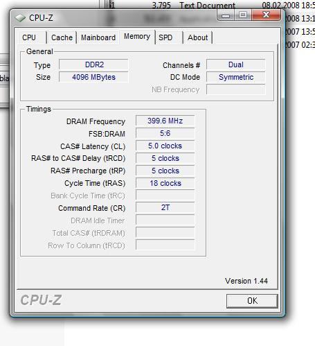

was könnte aber der bluescreen sein, der kommt wenn der speichertakt über 800mhz ist?
vielleicht wegen diesem performance enhance oder cia 2?
gruß
Jo, den hab ich au... momentan mag er scheinbar die 432Mhz... bluescreen wegen RAM hab ich noch net geschafft, dass dann fehler in prime oder so kommen schon, aber bluescreen ist etwas extrem...

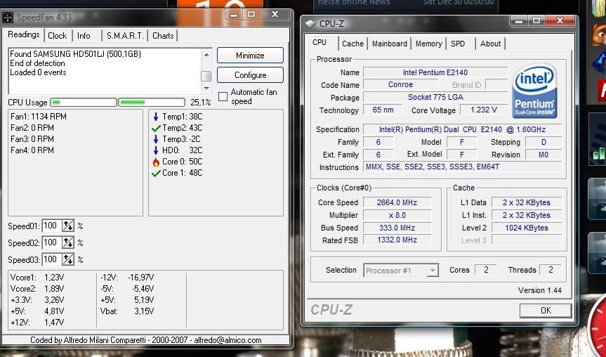

temps sehen jetzt auf jeden fall @2,72ghz sehr viel besser aus:
attachment.php
ansonsten -> kein kommentar :d:d
gruß
