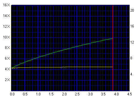

Interessant wäre die Lesekurve beim Benchmark, am besten mit eingelegter DVD.
Hallo romeon, versuche jetzt mal, Dir die Transfer rate Kurve aus Nero Speed reinzukopieren...
Die Kurve und die Werte aus dem Posting davor sind meines Erachtens in Ordnung. Die DVD war vermutlich selbstgebrannt, weshalb er nur auf 12x gekommen ist. Ansonsten absolut sauber. Programme wie zB TotalCommander, SpeedCoammdner oder auch FreeCommander (Freeware) zeigen einem beim Kopieren von Daten auf die Festplatte die Geschwindigkeit an, die aber im grünen Bereich liegen dürfte. Ich persönlich kann nichts wirklich Problematisches entdecken. 24% CPU-Load bei 8x ist zwar sehr viel, aber da nichts gebremst wurde, dürfte es daran auch nicht liegen.
