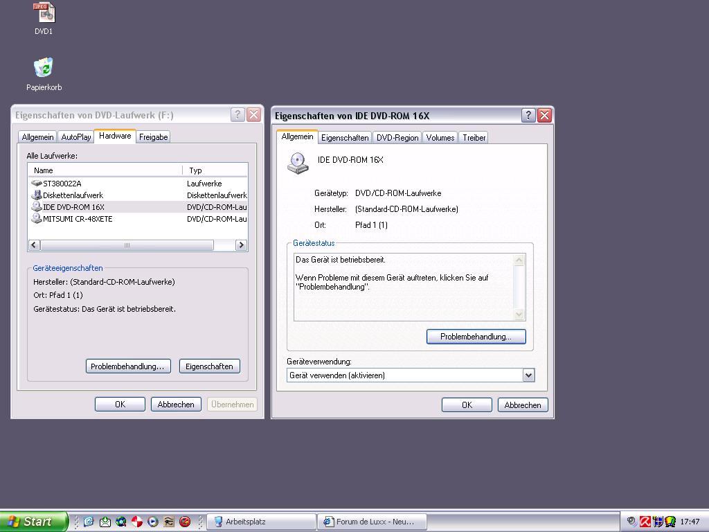

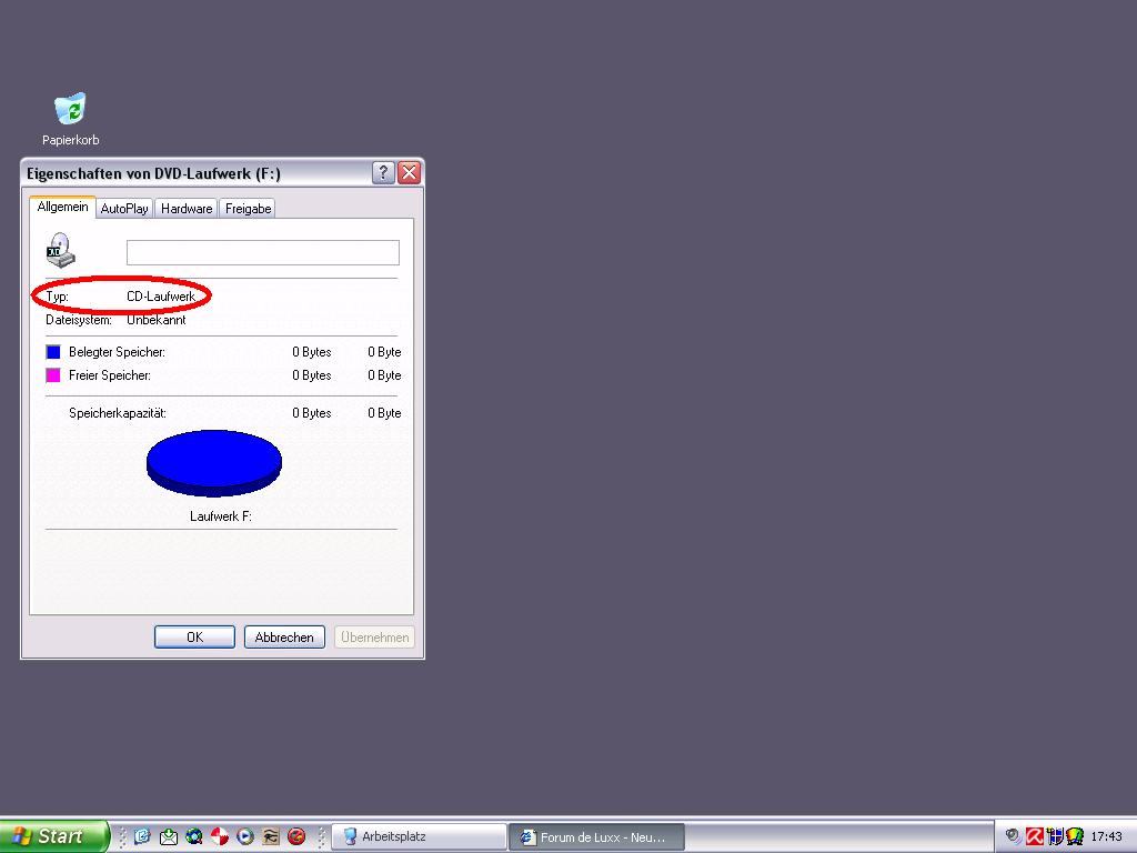

Aber nun hängt es irgendwie ... es erkennt keine DVD´s ... CD´s nimmt er ohne Probleme an ... Es wurde nie etwas am PC-Innenleben verändert oder rumgebastelt ... Alles noch original ... aber er ließt absolut garkeine DVD´s mehr ... egal ob originale DVD´s oder DVD Rohlinge ... NIX ...
Kann mir da jemand helfen ? Ich bin dann her hab versucht das Problem mit den IDE-Kabel im PC zu lösen ... umgesteckt usw ... aber bringt nix ...

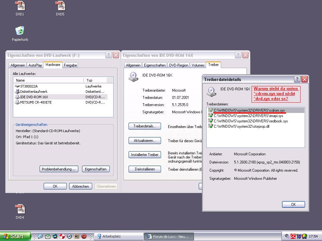

Treiber hab ich auch schon versucht zu aktualisieren ... er erkennt Treiber im WINDOWS/SYSTEM32 Ordner ... Aber ==> kein DVD ???
Anbei mal Screenys ... hab in paar screenys mit rot markiert oder Text dazu geschrieben !

Aktualisiere mal die IDE-Chipsatz Treiber des Mainboards.
Poste dazu bitte noch DiscInfo details, dann sehen wir mal weiter...
Zu Bild 4, ist normal !
