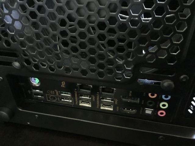

ich brauche mal Eure Hilfe. Ich habe offenbar einen Kurzschluss beim Versuch ein TB4 Dock an einen laufenden PC anzuschließen verursacht.
Ich bin mit dem TB Kabel am I/O Panel wohl an Metal gekommen - PC ging aus und nix rührt sich mehr. Was kann ich tun, um zu testen, ob das Mainboard eine Macke hat?

Board: ASUS B550 Creator ProArt, AMD Ryzen 5900x, beQuiet Straight Power 500W.
ich bin mit dem Thunderbolt Kabel, das am aktiven Kensington Dock hing irgendwo am I/O Panel an Metal gekommen, als ich es einstecken wollte (so unterm Tisch liegend, wenig Licht, TB4 Port ertastend - ihr wisst schon… 🤪) Ich hätte wenigstens vorher das Dock vom Strom nehmen können - aber wäre, wäre Fahrradkette wie ein berühmter Fußballphilosoph mal sagte…

Moment. Du hast hinten aussen an der Blende rumgefummelt und dabei ging was kaputt? Weil das sollte eigentlich nicht passieren, egal ob der Rechner läuft oder nicht.
Am Thunderbold Stecker liegt ja maximal die SteckerSchirmung frei. Da muss schon sehr viel schief gehen(falsch kontaktierten Thunderbold Kabel, falsch konstruiertes Netzteil vom Thunderbold Dock), wenn das einen Kurzschluss am IO-Panel des Mainboards auslösen soll. Das halte ich auch für sehr unwahrscheinlich. Welches Thunderbold Dock verwendest du?
Ich habe mich auch gewundert, aber plötzlich war der Strom weg und der Rechner tot. Das Dock ist ein SD5700T von Kensington.
