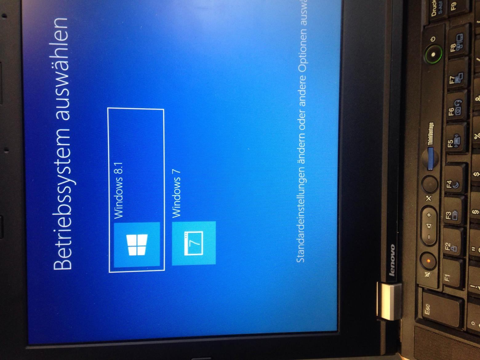

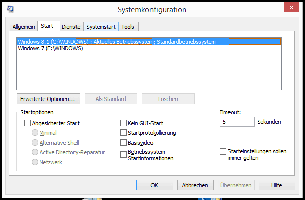

Muss ich ggfs. Win 8 direkt aus Win 7 raus installieren? Und wie bist du auf das Menü im ersten Bild gekommen?

@Zocker_Nr_1:
Schau mal bitte unter "msconfig" in "start" - werden dort zwei Betriebssysteme angezeigt?
Wenn ja, muss die Windows 8 Installation "Als Standard" gesetzt werden, sonst sieht man den blauen Boot Loader nicht.
