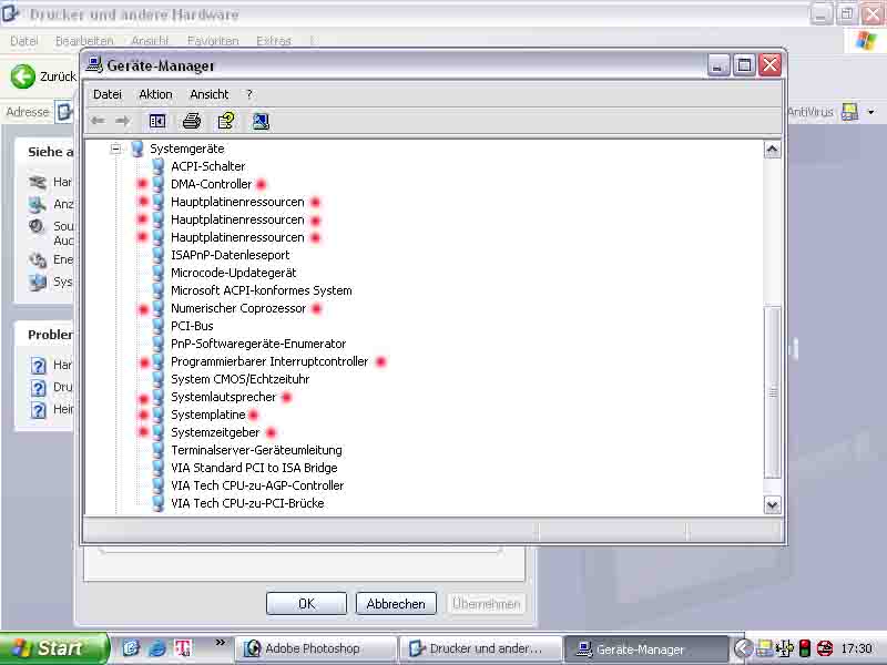

Okay, jetz mal nur Fakten, ich hab auf meinem PC (Athlon XP 2100+; ASUS A7V333; ATI Radeon 8500; SoundBlaster Live 5.1; 512 MB DDR-RAM; SVEC 10/100 Netzwerkkarte; Kühler aus der Box des Athlon; Netzteil unbekannt) einen/mehrere Fehler, die sich im Bluescreen mit BAD_POOL_CALLER, ousb2hub.sys und sysaudio.sys (letztere aus der tech. Info entnommen melden...ich hab den Systemadmin von meiner Schule gefragt, der meinte es (BAD_POOL) sei ein Treiber-Fehler, als ich den Hardwaremannager durchforstete ergab sich dass die Sachen, die im Anhang mit roten Punkten markiert sind keine Treiber, jedoch schlugen jegliche Versuch welche zu installieren fehl und langsam hab ich "das beste Windows aller Zeiten" satt...
Hm, ich würde mal nachsehen ob du ein IRQ-sharing hast. Musst mal kucken ob das selbe Prob besteht wenn du die Soundkarte in einen andern PCI Slot steckst.

@Marko: Ich hab mal im BIOS nachgeschaut...was meinst du mit IRQ sharing...er zeigt mir bei den PCI options folgendes an:
Port 1/5 IRQ
Port 2 IRQ
Port 3 IRQ
Port 4 IRQ
...was soll ich jetzt deiner Meinung nachmachen???

IRQ-sharing ist wenn du Mehrfachbelegungen von IRQs hast. Das siehst du im POST-screen ( nach dem einschalten ín dem großen kasten ziehmlich unten ) musst dazu die PauseTaste drücken.
Gruß M

XP ist sehr viel stabiler als ME, beantworte bitte mal die Fragen.
1. Hast du selbst einen USB-Treiber oder einen Soundkartentreiber installiert, oder sind das standart XP Treiber?
2. haben USBcontroller und Soundkarte den selben IRQ ( POST-screen )?
3. hast du das OnBoard AudioDevice abgestellt ( BIOS )?
Ich könnte dir noch raten, mal ohne deine Soundkarte das System eine Zeit lang zu testen. So als letzten Ausweg.
Gruß M
Also:
1. Ja, ich hab den Treiber von CreativeLabs für die Sound Karte und die USB Treiber von der ASUS CD installiert.
2. Woher kann ich des wissen, welchen IRQ die beiden haben?
3. Des mit dem Onboard AudioDevice weiß ich ned genau, aber wenn dus mir rätst, schalt ichs aus.
Thx, KB
Hi,
1. das ist evtl schon dein prob, versuch da mal nen XP Treiber zu installieren.
2. Du siehst das im POST-Screen, gleich nach der Hardwareerkennung beim einschalten des Computers(der große Kasten, musst dazu die PAUSE-Taste drücken), oder im Windows, Gerätemanager - ANSICHT - RESSOURCEN NACH TYP.
3. Das rat ich dir, funktionieren eh nicht beide gleichzeitig.
Gruß M
