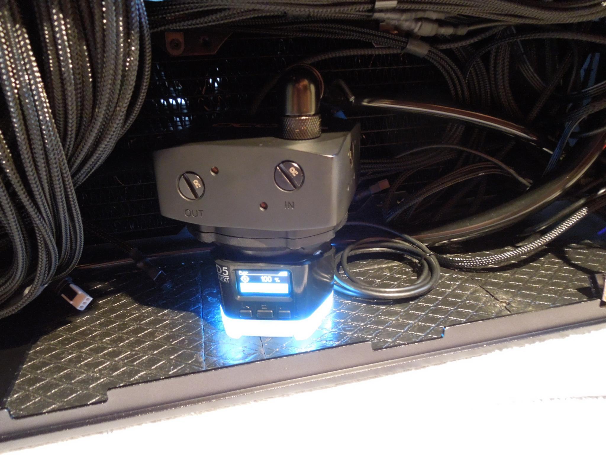

Spät aber nicht zu spät ist DHL doch noch gekommen.
Einfach_Messing D5 Deckel auf D5 Next(statt AC-D5 Top). Das Geräuschniveau der Next mit AC-Plastik-Top war eher enttäuschend(trotz sorgfälltigster Entlüftung). Über weite Drehzahlbereiche eher eine surrende Blechbüchse. Ich war drauf und dran wieder eine DDC mit Metalldeckel einzubauen.
(DDc -1T /310 mit Phobya als auch Barrow- Deckel habe ich hier). Der Alphacool D5 Deckel passt problemlos auf die D5 Next. Obschon zu Beginn noch ordentlich Luft im System war, konnte man schon zu Beginn sofort feststellen, dass die Pumpe wesentlich ruhiger läuft. Ich würde sagen, wer es nicht hört (bzw. nicht), will es nicht hören. Der Deckel ist einwandfrei verarbeitet. Da gibt's eigentlich auch für die Alphacool/Aquatuning-Basher nichts zu mäkeln. Natürlich ist er "viiiiiiiiiiel zu teuer. Aber erst mit diesem Deckel macht mir die "D5 Next" wieder Spaß. DSCN1103.jpgDSCN1109.jpgDSCN1110.jpg

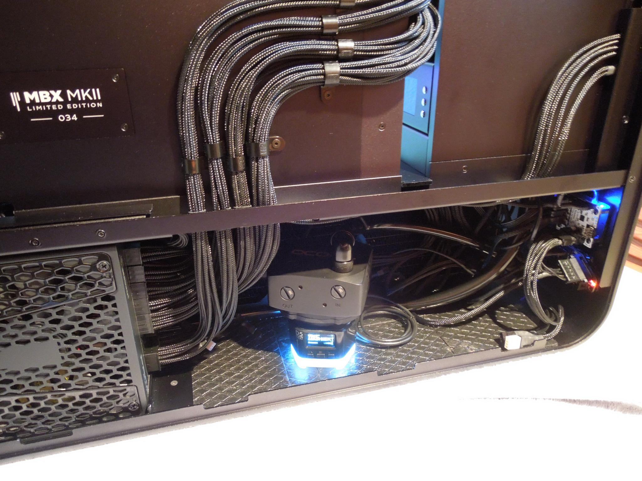

Statusupdate:
O-Ringe bekommen!
Der Einbau hat soweit geklappt. Aber die gewaltige Masse des Eisdeckels ist schon eine gewisse Herausforderung diese im Case zu verbauen. (Samt Pumpen und Standfüße knapp 4kg Gewicht)
Momentan hab ich noch ein Kompatibilitätsproblem mit dem Hubby7: Anscheinend checkt dieser die Geräte des eigenen Hauses nicht. Zum Glück kann ich die D5 aktuell manuell steuern.
Aber erstmal Daten und Fakten:
Beide D5 laufen aktuell auf 50% Leistung. Wenn ich mich sehr sehr anstrenge kann ich ein leises Surren vernehmen. Aktuell macht das Wasser im Kreislauf und in den Radiatoren mehr Lärm ;)!
Die Geräuschkulisse ist eine absolute Verbesserung gegenüber das unmenschliche Brummen der Aquastream Next.
Ich höre jetzt sogar das ganz leise tickern des Durchflussmessers…;)!
Mit 50% Leistung liefern die Pumpen (Aquacomputer High Flow Sensor, nix interne Durchflussberechnung ;))! 152L/H
Die Aquastream hatte beim gleichen Aufbau mit 3000 RPM 104L/H. Mit maximaler Leistung kam die Aquastream nicht über 135l/h
Lass ich beide D5 mit 100% Leistung laufen liegt der Durchfluss bei 245l/h
Der Aqualis 880 mit Wasserfalleffekt generiert bei 245l/h sehr schöne Effekte ;)!
Bilder folgen.
