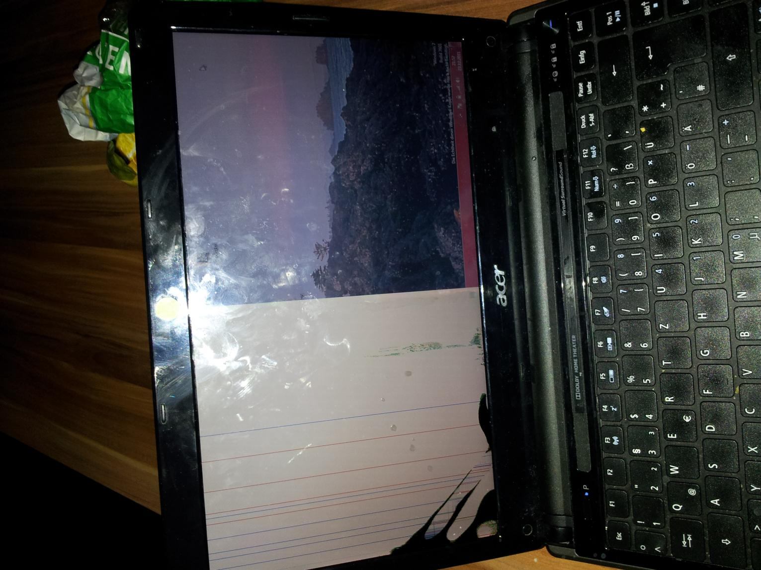

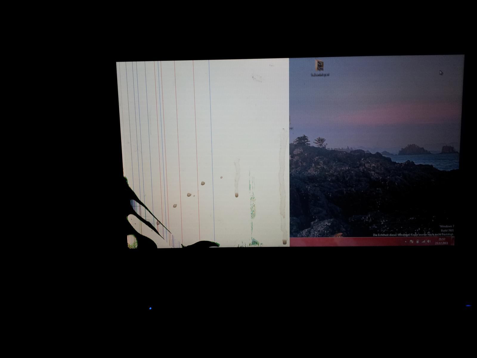

gestern hat mein kleiner Junior( 16 Monate alt) meinen Acer 13" Nb vom Tisch runtergeschmissen.(Nachdem er es richtig bekleckert hat :heul: )
Nun habe ich einen Displaybruch und kann mit dem Notebook nicht arbeiten.
Würde sich ein Displaytausch rentieren?
Wie schwer ist das?
Hat das mal jemand schon gemacht?
Wenn JA, wo kann ich eins kaufen, bevor ich bei ebay rumsuche und mir irgendeins kaufe? (evtl hat jmd einen Shop zum empfehlen?)
Würde sich das finanziell bei meinem NB rentieren?
Das Modell von meinem NB: Acer Timeline 3820TG-434G64n
Kann mir jemand helfen?

Kannst prinzipiell jedes 13,3" HD Display nehmen.
Aus meiner Sicht ist das nicht so einfach. Es gibt welche mit 20pol, 30pol und 40pol Stecker, zu allem überfluß sind die Steckverbinder auch noch an verschiedenen Stellen angebracht.
Am einfachsten ist es das Panel auszubauen, die genaue Modellnummer abzulesen und sich mit einem Displaypanel Spezi in Verbindung zu setzen, z.B.
screen-shop.net - Notebookdisplays und Reparaturen..
Notebook Displays für Laptop Reparatur: Notebook-DisplaysDirekt.de
HAKODA
und den Jungs sagen welches Panel Du hast. Die sagen Dir dann ganz genau welches Du einsetzen kannst, auch z.B. eine matte Variante.
Der Einbau selbst ist nicht dramatisch, ein bischen Feinmotorik ist allerdings erforderlich. Ggf. machen das auch die Displayspezies für Dich.
Muss Poerksen zustimmen, das ist nicht so einfach wie den Ram, Festplatte oder so zu tauschen. Trotz den gleichen Formfaktor 13,3" gibt es bei der dicke/Bauhöhe/Tiefe Unterschiede, bei den Anschluss Arten und wo diese sitzen. Der Einbau selber geht, wenn man nicht ganz unbedarft ist.
Ein Displaywechsel hab ich jetzt erst bei einem Lenovo G560 gemacht.
Hab aufgrund eines Displaydefekts gleich auf Matt gewechselt.
Einziger jetzt vorhandener Nachteil ist, das man die Helligkeit nicht mehr
stufenlos regeln kann, geht nur noch hell/dunkel. Stört mich aber nicht wirklich.
Das ganze hat mich 70Euro gekostet.
Hab nur darauf geachtet, was für ein Displayanschluß das ist und vor allem,
wo dieser ist. Hab das Display dafür natürlich ausgebaut.

also feinmotorik passt :-)
hab ja zig geräte schon zerlegt( Desktop-Notebook-Smartphones)
Aber Display bei einem NB ist es das erste mal :-))
Nur die frage, ob glossy oder matt :-) (denke es wird matt)
BILDER IM ANHANG
hmmm, werd mal alle Shops anschreiben, ob die es gleich lagernd haben und welches es evtl ist...
Wenn ich es nun ausbaue und schau, hab ich keinen Platz zuhause um die teile für ein paar tage zu verstauen.
Danke euch allen für die Infos bis jetzt.
lg und schöne Feiertage euch

Wenn Du Smartphones zerlegen und vor allem wieder zusammen bauen ;) kannst bekommst Du das auch hin.
