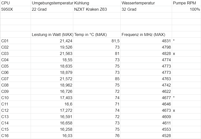

da es hier viele Threads zum Thema Hitzeentwicklung auf Ryzen 5000 CPUs gibt, habe ich mir das ganze einmal bei mir angesehen.
In der Tat scheint es so zu sein, dass die CPU Cores teils stark unterschiedlich viel Hitze erzeugen. Die Hitzeentwicklung korreliert mit den CPU Temperaturen.
Interessanterweise sehe ich aber keine vollständige Korrelation zwischen CPU Temperatur und Frequenz. Zwar gibt es eine starke Tendenz, jedoch widerlegt C07 dies bei mir.
Außerdem lässt sich aus den Daten erkennen, dass der schwächste Kern des CCD0 immer noch schneller als der stärkste von CCD1 läuft. Ich nehme an, dass der CCD0 vielleicht immer besser gebinnt ist?
Die Kerne auf CCD1 laufen zudem deutlich sparsamer.
Mit diesem Test wurden alle Cores einzeln maximal ausgelastet, um die Spitzenfrequenz unter P95 Last auf Single Core zu testen.
Mein 5950X mit CO -15:
Ich würde mich über eine Diskussion zu dem Thema freuen!

Und das Ergebnis bringt dann wem genau was? Nur weil es mich interessiert.
Mich interessiert, wie stark die Fertigungstoleranzen zwischen einzelnen Cores bzw. Chiplets ausfallen.
Die "Beschwerden" häufen sich, dass die Temperaturen von Ryzen CPUs sehr hoch ausfallen. Ich vermute, dass dies durch einzelne energiehungrige Cores in Single Core Load Szenarien passiert.
Praxisnahe Relevanz? Tatsächlich sehe ich da ebenfalls keine.
VG

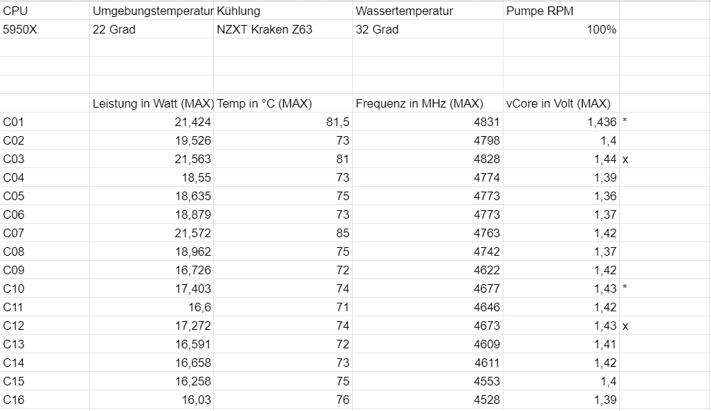

Also mir fehlt in der Tabelle noch die Spannung der einzelnen Cores, das sie auch zur Temperatur beiträgt nicht nur der Takt. (Spannung, Takt, Auslastung %)
Blöderweise kann man nur eine Vcore auslesen, womöglich das was die VRM in den SoC reinschieben.
Ich werde es mir auch mal anschauen, danke für dein Einsatz. :)
Hi,
das ist ein guter Punkt. Wie du schon aber bereits erwähnt hast, lässt sich meines Wissens leider nur die Maximum Vcore auslesen. Da in dem Test allerdings nur ein Core ausgelastet wird sollte "Maximum vCore = vCore getester Kern" sein. Ich habe allerdings die Vermutung, dass Ryzen Master die Vcore nicht genau genug ausliest bzw. deutlich träger als die eigentliche CPU Telemetrie ist. Ich werde es trotzdem nachher noch ergänzen.
EDIT: Habe gerade die vCore ergänzt. Interessanterweise laufen manche Kerne auf CCD1 mit vergleichbarer Spannung zu CCD0 (C10) mit deutlich geringerer Leistungsaufnahme. Ich denke es handelt sich hier um einen Messfehler, da vCore sich meines Wissens sehr stark auf die Leistungsaufnahme auswirken sollte...

Das verstehe ich jetzt nicht ganz. Man sieht laut meinen Messungen, dass C01 ca. 21,424W abgibt, C12 aber nur 17,272W. Das Entspricht einer Senkung von ~ 19,4 %. Die Temperaturdifferenz beträgt dabei ca. ~9,2%.
Warum sollte jetzt aber C12 bei fast gleicher Spannung rund 20% weniger Leistungsaufnahme generieren?
