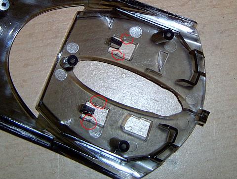

Hallo, für alle Modder und Bastler und all diejenigen die keine Angst vor der Garantie haben :
Ich habe die Ursache des Quietschens ausfindig gemacht und es beseitigt.
ERST GANZ DURCHLESEN, BEVOR IHR NUN DIE DIAMONDBACK AUFSCHRAUBT!!!
1) Ihr musst die Schraube unter dem hinteren Teflon-Fuß lösen, und das Gehäuse anheben.
Dabei kontrollierte Gewalt anwenden.
Ihr müsst den Boden anheben und ihn kräftig nach hinten ziehen.
2) Jetzt kommt der eigentlich schwierigste Teil : Man muss die Tasten aus dem Deckel lösen. Dazu muss man die hinteren teile der tasten aus der Halterung hebeln.
Am besten mit einem kleinen Schraubenzieher.
3) Jetzt kommen wir zum eigentlichen Problem :
Schaut euch den Anhang zu diesem post an.
Diese kleinen Gussreste sind die Wurzel allen Übels.
Die Maustasten scheuern daran, und genau das erzeugt dieses Quietschen. Holt einfach eine Schlüsselfeile und beseitigt die kleinen "Nippel" und schon ist das lästige Geräusch gebannt !
4) Alles wieder zusammensetzen und Spaß haben.
Gruss GonZZmann
Vielen Dank für die Anleitung an darki.
Nach dem Abfeilen der Gussreste sind die Maustasten ein wenig lockerer, haben mehr Spiel. Entfernt also nur gerade so viel Plastik, bis das Geräusch weg ist.
Wer die gleiche Präzision erreichen will und keine lockeren maustasten mag, dem empfehle ich die posts Nr. 2, 53 und 59!
UND GANZ WICHTIG: Das ist nur was für Leute, die wissen was sie tun. Also keine Klagen, wenn ihr euch eure Diamondback zerschnippelt! Da es die Maus erst seit eineinhalb Wochen gibt, kann noch keiner sagen, ob sich die Sache vielleicht nach 1-2 Monaten Benutzung durch die natürliche Abnutzung von alleine regelt.
Denkt sorgfältig drüber nach, was ihr tut. :)

Eine gute und nicht so endgültige Alternative ist, Teflon-Spray auf die Nippel zu sprühen. So Zeug, das verkriesknaggelte Schlösser und so wieder hinbekommt. Hab nur einen Mini-Tropfen drauf - schon ist alles ruhig.

meine rev. c quietschte nach 2 tagen. ich hab den mod heute mal gemacht (5 minuten arbeit). es ist allerdings überflüssig die tasten komplett vom gehäusedeckel zu entfernen. es reicht die tasten vorne auszuharken. man kommt ohne probleme mit einer normalen nagelfeile an die übeltäter heran. also macht euch nicht zuviel arbeit und geht dem risiko etwas abzubrechen aus dem weg.
also, wenn man nicht zu brutal ist, dann ist dieser kleine eingriff kein problem!wenn man weiß, wo man die tasten außhebeln muss, dann ist auch das kein hindernis mehr!
am hinteren teil einfach nen schraubenzieher drunter schieben 1 oder 2 mal hebeln an jeder seite und schon steht der aktion nichts mehr im wege!nochmal danke für den tipp, weil ich alleine nicht die quietschstelle gefunden hätte!
Also ich hab jetzt erst vor ein paar Tagen meine Maus ersetzt bekommen und sie hat wieder gequietscht!!!! - Dann hab ich sie wie oben beschrieben aufgeschraubt und die Gussreste entfernt. ABER Wenn man die Reste entfernt, dann sind die Tasten einfach nur noch wackelig. Das nervt einfach weils so qualitativ schlecht rüberkommt. Hab noch eine MX500 und die is einfach perfekt verarbeitet, was man von der Razer nicht behaupten kann. Die hat nur nen perfekten Sensor und extremen Leichtbau, was für mich überwiegt. Da kann man schon auf die Qualität verzichten, wobei das bei der Preisklasse halt nicht vorkommen sollte.
