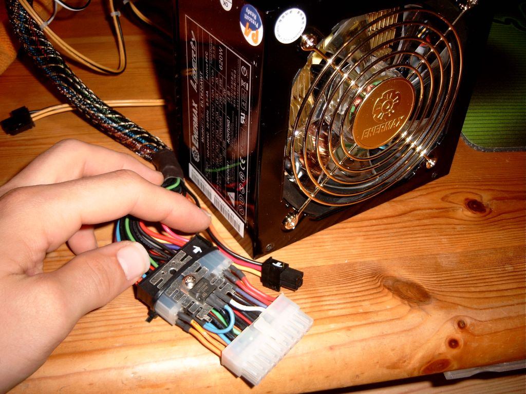

So ich hab meinem NT jetzt ne starthilfe verpasst. :d
Ist n ganz guter adapter geworden finde ich.
Aus der -12V ne -5V leitung gezogen mit hilfe eines Negativ Spannungsreglers.
Kann ich aber erst Montag testen, da die Games Convention wartet :drool:
Werd dann posten ob es funzt....

Da ist ja stark. Und ohne, dass die Garantie flöten geht, wenn ich das richtig sehe. Dann drück ich dir mal die Daumen, dass das funzt.
