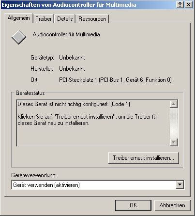

weiss zwar nicht ob das hilft aber so sehen die eigenschaften der soundkarte im gerätemanager aus...
hast du die chipsatztreiber drauf? ist der onboard sound vom dfi deaktiviert? ein cmos reset bei nem dfi ist nicht ganz so einfach.
