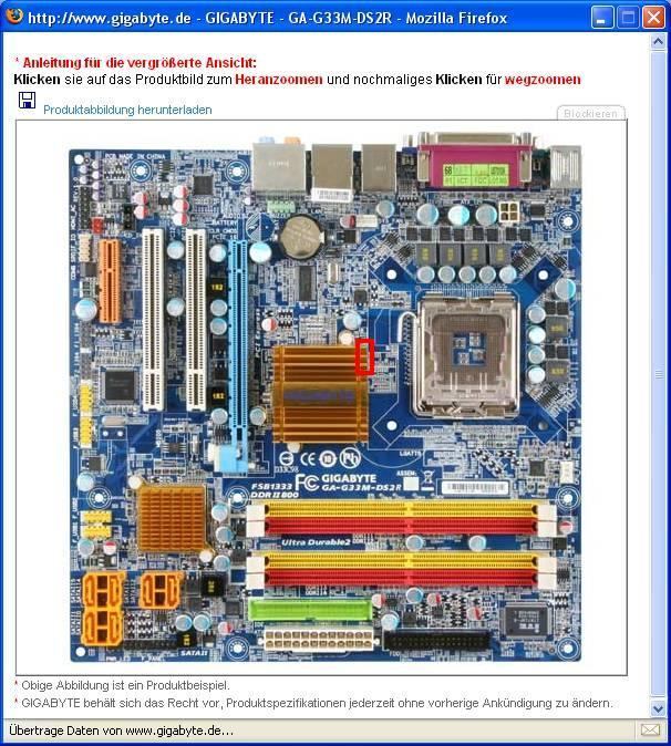

Hallo Leute,
habe vor mir das DFI LanParty DK X48-T2RS zu kaufen und möchte als CPU-Kühler den EKL Alpenföhn Groß-Clock'ner nehmen. Bin mir aber nicht sicher, ob er auf das Board passt. Hat jemand von Euch erfahrung damit?
Mfg
Dr@gonXP
die Befestigungshaken sind knapp außerhalb des aufgezeichneten Bereichs für die CPU (zumindest beim G33M DS2R)
wenn du also in diesem bereich ca 5 mm mehr Platz hast könnte es passen
wenn der Luftstrom nach hinten gehen soll sind die Befestigungen oberhalb und unterhalb des Kühlers
Zum einem denke ich das der Kunststoff-Befestigungsrahmen gerade so eben passen könnte (dadurch schwierge Montage des eigenlichen Kühlers), zum anderen frage ich mich ob sich die Lamellen des Groß-Clockners mir dem NB-Kühler in die Quäre kommen.
mfg
der Rahmen passt gerade noch so aber der Haken (inklusive Scharnier)steht darüber hinaus.
das was rot ist habe ich entfernt
