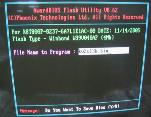

Es steht dort: "unkonwn Flash Type". Eindeutiges Zeichen dafür das das Bios sich so ohne weiteres nimmer flashen lässt.
Renninger2001
In erster Linie ist das ein Zeichen dafür, dass der falsche Flasher verwendet wird...
Kann ich eigentlich nicht bestätigen :). Schau dir mal das Bild im Anhang an. Ist jetzt zwar nicht von meinem BIOS, aber es ist zumindest das Award Flash Utility. Und bei mir zeigt er den Flash Type gar nicht an, weil ja das BIOS zerflasht ist.
Ich müsste ihm nur beibringen welcher Flashtyp das ist. Dann wäre das weitere vorgehen nicht das Problem. Blos wie mache ich das?

Kannst Du mir einen Link zu Deiner letzten BIOS-Version geben und mir sagen, welchen Flasher Du verwendet hast?
Hast Du in die AUTOEXEC.BAT diese Switches dem Flash-Befehl hinzugefügt?
/cks /sn/ py /cc /cd /cp /ld /qi /WB /ch
