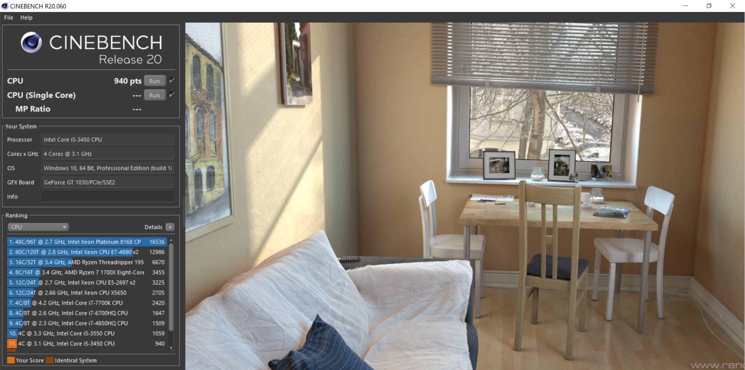

Habe mit meiner derzeitigen CPU (i5-3450) mal CINEBENCH (20) getestet - siehe screenshot, um einen Vergleichswert zu ermitteln. Mein Plan ist nun ein upgrade auf i7-3770 (ohne K), um noch das Bestmögliche aus meinem (nur) Office-PC zu machen und eine PC-Komplettneuanschaffung noch zu verschieben, weil der PC eigentlich gut, rund und unhörbar 24/7 läuft. Vor Wochen hatte ich noch auf das höchstmögliche BIOS „1408“ gefläscht (ASUS P8H61-M LE R2.0), was den PC noch etwas effizienter machte (CPU-Lüfterdrehzahl ging ohne Temp Anstieg deutlich runter auf 500-600RPM, RAM-Auslastung ist erkennbar abgefallen.
Wenn es keinen anderen Grund gibt, starte ich den PC nur alle ca 4 Wochen mal neu. Da ich zeitweise browserlastig unterwegs bin (3-5 Browser mit zusammen max 500 offenen Tabs und ich beende Tabs, wo geht „abgearbeitet“), kann es nach z.B. 2 Wochen schon mal vorkommen, dass Tabs für 2-3 Sek „einfrieren“, wenn ich diese wieder anklicke und die CPU-Auslastung geht für diesen Moment auf 100% (nicht RAM, die steigt überhaupt selten über 80%). Mit anderen PC-Anwendungen (egal was...) kann ich die CPU nicht „schocken“ auch in der 4.Woche nicht, da gibt es nie Verzögerungen.
Nun, eine CPU „i7-3770“ kann man in der Bucht zwischen € 60-80,- schießen, die ca 400Mhz höher taktet und neben den 4 Kernen zudem über 8 Threads verfügt. Größer als „i7-3770“ passt nicht auf meinen 1155-Sockel. Wenn ich bei ebay mal einen „i5-3450“ beobachte, springen bei Auktionen keine €10,- bei raus, hingegen beim „i7-3770“ rd das 7-fache, mit dem man vermutlich auch noch PC-Spiele flüssig laufen (jedoch nicht mein Bedarf), also viel kräftiger ist. Insofern denke ich, meinen Office-PC gut aufzuwerten und wenn ich schon am schrauben wäre, setze ich da auch gleich noch ein vorhandenes kaum benutztes BQ E9/400W mit ein und hätte wieder 3-4J. Ruhe.
Mein Haupt-PC (seit 2017 bzw 2020)
-W10 Professional 64 bit (build: 1909) alles auf Standard, HD+Lüfter immer AN
-Intel i5, 3450, 4x 3,1Ghz (Anzahl Kerne 4, Threads 4)
-motherboard: ASUS P8H61-M LE R2.0 (max 16 GB RAM)neustmögliche Bios 1408 (2014/08/15)
-RAM 16GB (8GB x2) GEIL Dragon RAM DDR3-1333, CL9
-Sockel 1155
-CPU Kühler: Scythe Katana 3 (92er/Lüfter NOCTUA Redux NF-B9, dreht rd 600-900rpm derzeit, 15% undervoltet)
-SSD 250 GB (Crucial)
-HD 105SI Samsung Ecogreen, 1TB, 5400rpm
-Gehäuselüfter 120mm coolink via 5V Adapter ca 300rpm
-Graka: Gforce GT 1030 passiv
-385 Watt ATX NT–Enermax– EPR385AWT– 80Plus Bronze (Lüfter modifiziert max 500rpm, BQ silentwing)
-39-44 Watt-Verbrauch IDLE (Digitalmessanzeige schwankt gelegentlich / gemessen zwischen Steckdose)
(Monitor: BenQ GW2765HE, 27" max Auflösung 2560x1440)

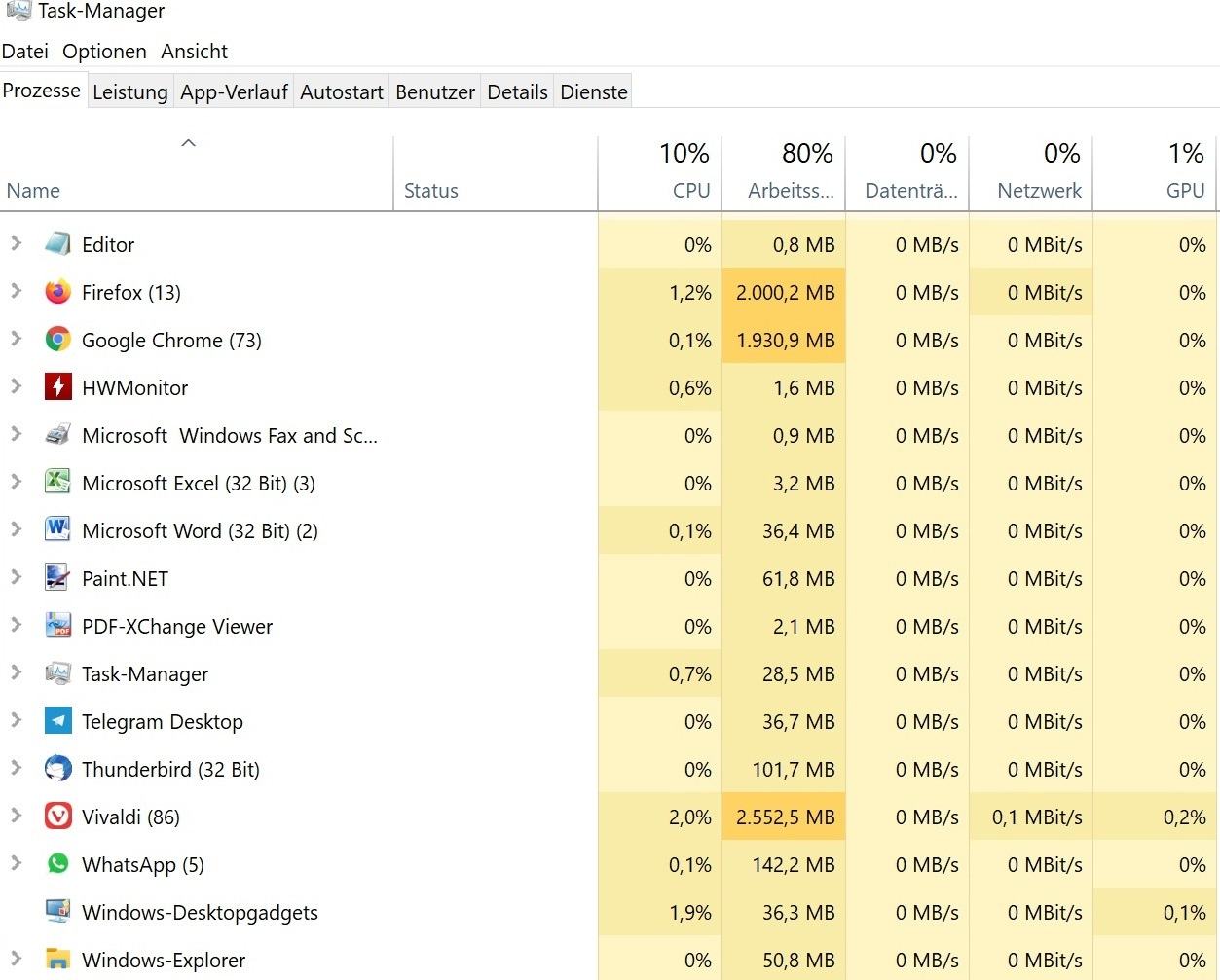

Je nach dem habe ich eben auch mal 3x Chromebrowser neben Mozilla, Vivaldi in der Taskleiste oder umgekehrt (z.B.=5 temporär). Ich könnte auch andere Browser nehmen, solange mein PC dadurch nur nicht abstürzt

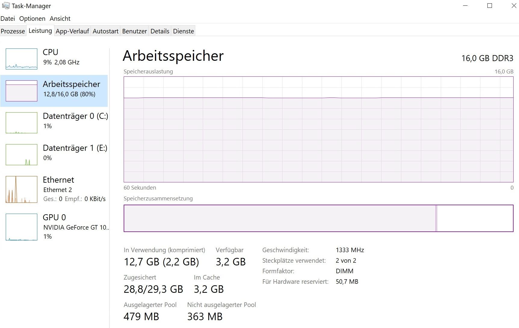

Guck mal aus Spass was Chrome an Speicher verballert 😉
Und dann guck auch mal wie viel Speicher noch Frei ist und wie viel in Verwendung.

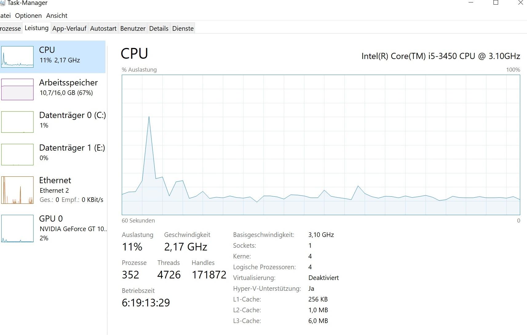

Zur aktuellen Auslastung füge ich mal 3 screeshoots bei (RAM-Auslastung geht z.B. auch mal wieder zurück.
- derzeit nur knapp 200 Tabs verteilt „vorhanden“ in 3 Browsern (davon Mozilla so ca 40%, die anderen je ca 30% der Tabs)
- Office (Excel etc.....) derzeit weniger offen
- PC läuft bisher erst 6T:19Std / sehr stabil immer zackig / eher wenig strapaziert worden
- CPU Temp quasi sowieso immer unter 40Grad(package)
Der Biosflash vor Wochen hat dem PC „gefühlt“ sehr gut getan (also ca 5 Biosversionen höher jetzt) und ich hätte den PC für geheilt gehalten, wenn er sich seither nicht doch noch 1mal „aufgehängt“ hätte.
Wenn ich jetzt ein neues Mainboard, 64GB RAM und ne superaktuelle CPU verbauen würde, hätte ich ja auch keine Gewähr fortan immer „fehlerfrei“ unterwegs zu sein. Allernotfalls muß ich den PC eben alle 2 Wochen neustarten (anstelle nach 4-5Wo). Die vielen Tabs sind nicht das Problem, weil behält der PC ja bei. Die Office Dokumente, PDF.... sind mühsam und einige Sachen, die ich mir zum Ausdrucken vorgemerkt habe. Der Laserdrucker hat nämlich einen Lüfter, der 5 Min (bereits minimum) nachläuft. Immerhin ist der PC ja „lautlos“ :-)

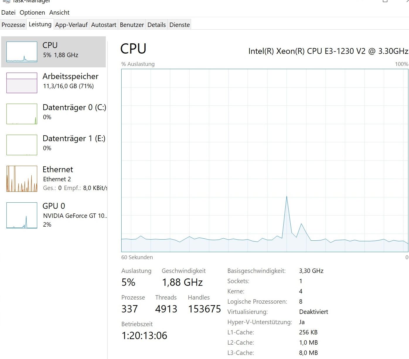

Die Xeon-CPU ist just eingebaut, läuft irre.
Habe mal möglichst alles an Programmen geladen, alle Tabs angeklickt, RAM-Auslastung somit auch auf 70% hochgejagt. Er such sich nun updates bei MS, lasse ich mal durchlaufen.
So, nun sind downloads beendet und die CPU-Auslastung geht super in den Keller (3-6%). Was mir noch gleich aufgefallen ist, wenn bei der CPU was ansteht, geht die Temp von unter 40 Grad zackig knapp über 50 Grad und der CPU-Fan schlägt sofort rd 300-400 RPM höher aus. Anschließend fällt alles wieder richtig ab in den Keller (rd 500 RPM).
So hatte ich meine vorherige CPU nicht erlebt, wahrscheinlich war sie viel träger. Bin hoffnungsvoll, aber mal abwarten, es ist noch nicht aller Tage Abend.

zur XEON CPU habe ich hier nun mal ein "Bild" nach knapp 2 Tagen:
ja und nein, du hattest dich auf ein "Bild" der bisherigen CPU bezogen, weil ich das der XEON nocht gar nicht gepostet hatte. Aber hast recht, eine richtige Aussage ist noch nicht möglich. Erst wenn die besagte "Lähmung" dauerhaft nicht mehr eintritt, wenn zeitgleich die CPU nämlich auf 100% ausschlägt. Ist jetzt (nach knapp 2 Tagen) noch zu früh....... ;-)
