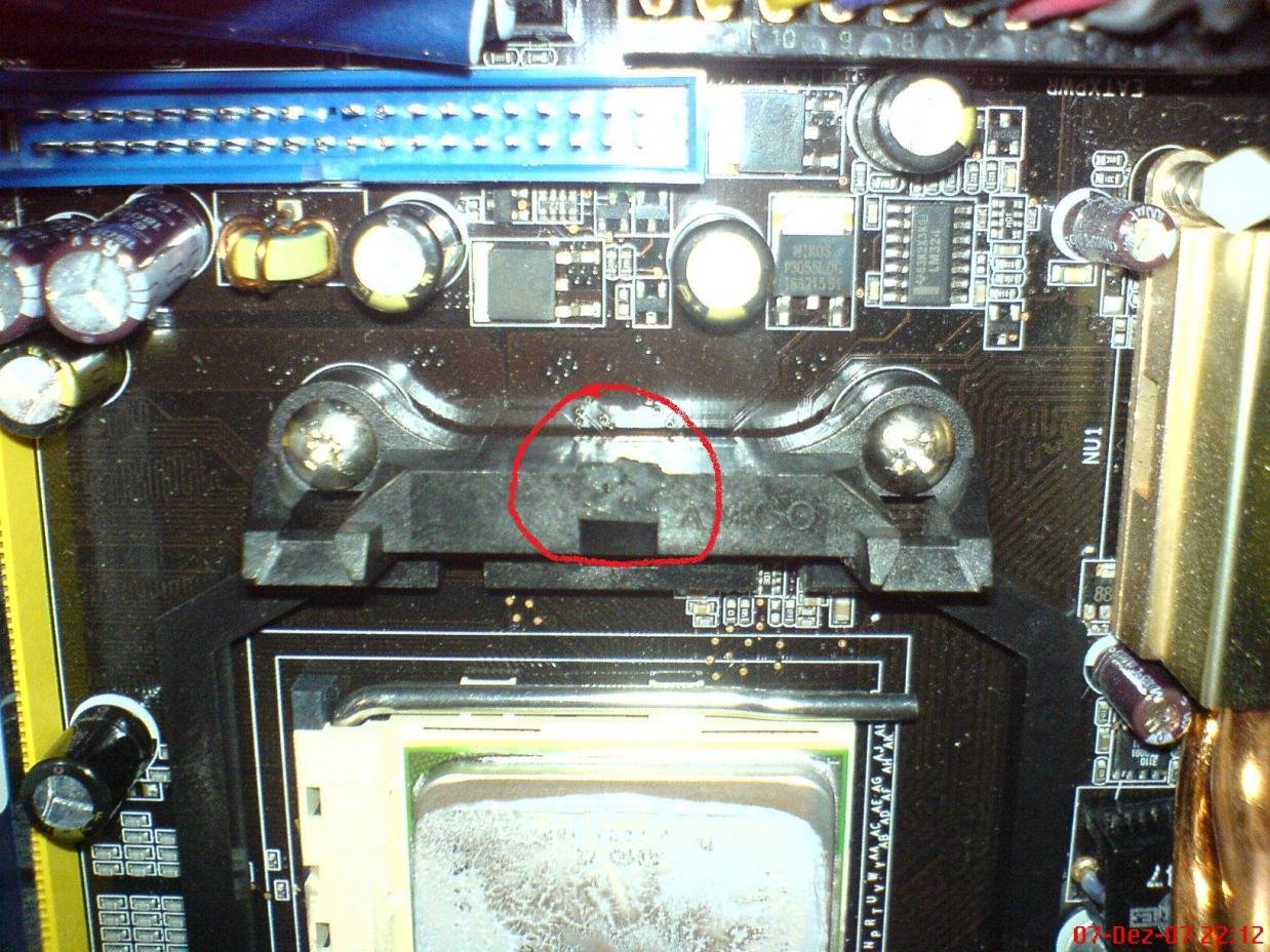

es ist nur eine frage der Zeit und dann kommt es unerwartet ,wenn man pech hat im laufenden betrieb.

schon sehr eigenartig ,nagut wenn er an nur 2 nasen hält dann ist es ok .
ich habe das 2nasen modul gegen nen 6 nasen modul getauscht bekommen ist irgentwie sicherer find ich, bevor das ding auf der Grafikarte aufschlägt. aber ist ja auch schon wieder 2 jahre her und das board nicht mehr aktuell
Wie schafft man das, die Halterungen abzubrechen? :hmm:
In meine ganzen Berufsjahren ist mir noch nie einer abgebrochen oder geschweige erlebt, wie jemand diese "Nase" abbricht.

mir auch völlig unverständlich... wenn es so eine schlechte konstruktion wäre, hätte man das schon sehr viel öfter gelesen und amd hätte die halterung nicht schon seit sockel 939 auf den boards in betrieb...
wie gesagt, mein freezer hält seit 2 jahren bombenfest an 2 nasen!
Ohne Gewaltanwendung, dafür reicht bei schweren Kühlern schon ein ruppiger Transport über die Holperpiste, oder Materialfehler (sowas gibt's auch bei schlechten Kunststoffen) halte ich es auch nicht für möglich diese Nasen abzubrechen.

Gewalteinwirkung und transport des Pcs war da nicht im Spiel, der Rechner war zu den Zeitpunkt auch nicht an ich tipp echt auf materiel fehler
