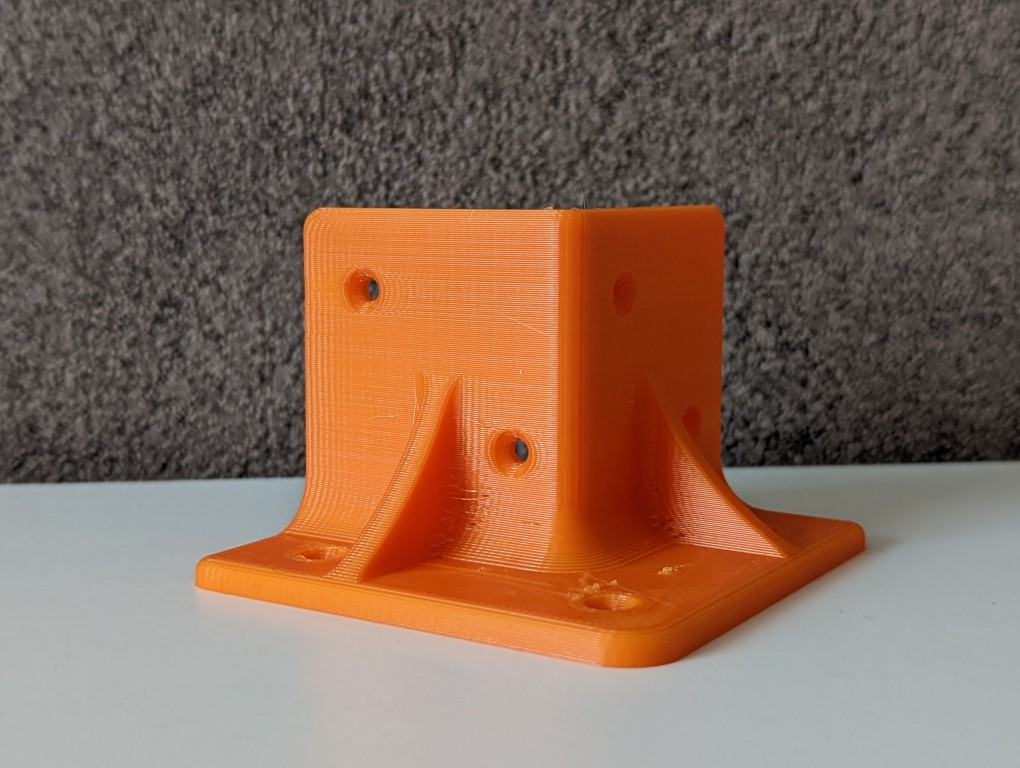

Ich habe mir Winkel zur Stabilisierung der IKEA Lack Tische (die 5€ Dinger) gedruckt.
Hat ganz gut geklappt.
Zuerst der Druck mit dem letzten Rest vom Tecbears PETG:
Jetzt der gleiche Druck mit dem extrudr XPETG matt:
Beider drucke habe ich mit 0,2mm Schichthöhe und 60mm/s auf meinem Anycubic i3 Mega gedruckt, sollte ja schnell gehen 😉

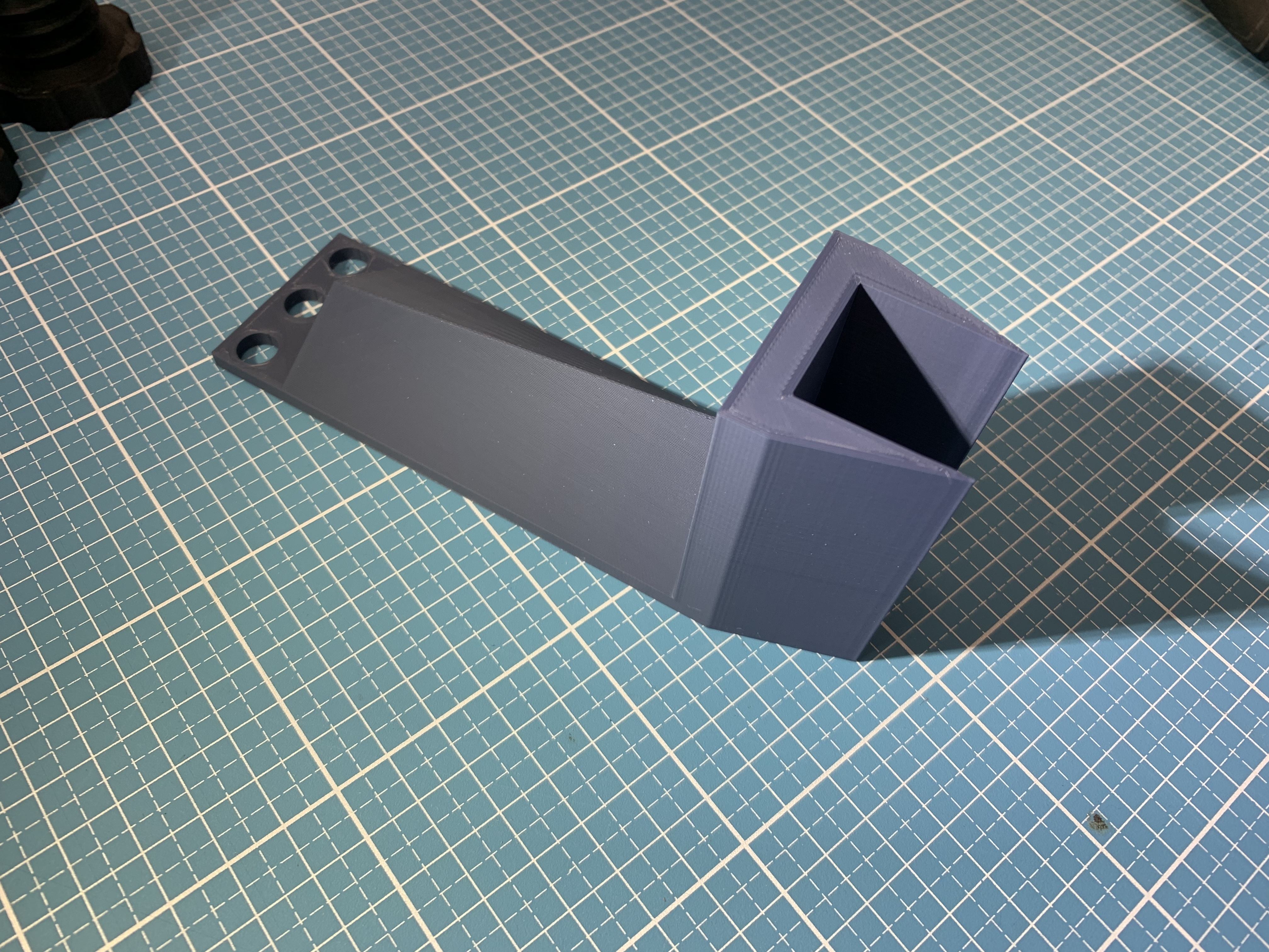

Hier ein paar Teile die ich zuletzt gedruckt habe.
Alles in PLA gedruckt. An andere Dinge trau ich mich noch nicht.
Drucker: Sapphire Plus
Schichthöhe: 0.2 mm
Druckgeschwindigkeit: 90 mm/s
Außen - Innen: 80mm/s - 85mm/s
Temp: 201°C / 60°C
PLA: GIANTARM - schwarz

1. BLTouch Halterung
2. 2x Rackmounthalterung für einen kleinen Switch

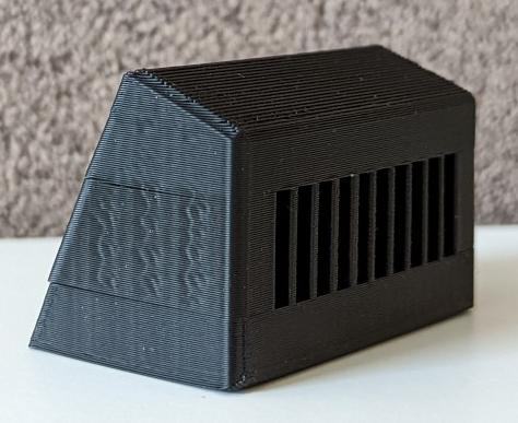

Um das Thema wieder aufzugreifen:

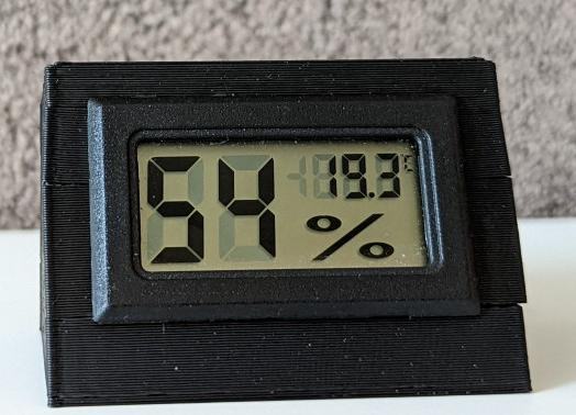

Gehäuse für Temperatur Anzeige:
  • extrudr PLA NX2 matt schwarz
  • gedruckt auf FLSUN QQ-S Pro
  • 0,3mm Schichthöhe bei 120mm/s
Leider hat das PLA eine extrem schlechte Layerhaftung.
Dadurch wurde es beim Einbau der Anzeige, regelrecht auseinander gerissen.

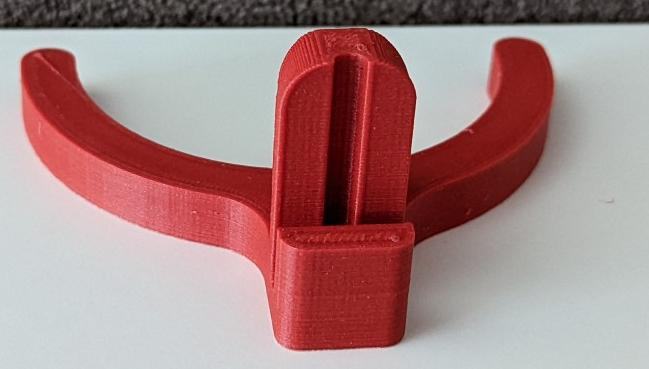

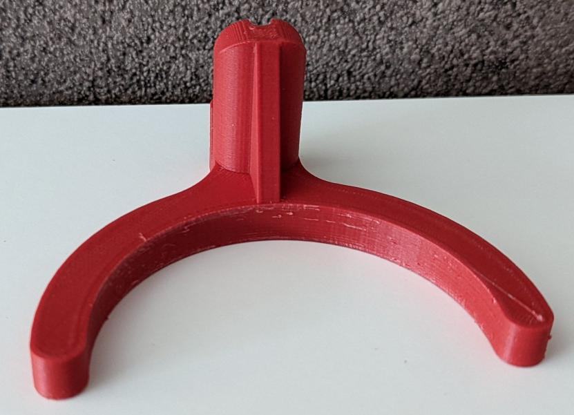

Weizenglas-Halter für die Spülmaschine:
  • extrudr XPETG matt rot
  • gedruckt auf Anycubic i3 Mega
  • 0,2mm Schichthöhe bei 50mm/s
Memo an mich selbst: "Kein Brimm bei PETG verwenden!"
Ich hab das Zeug nur extrem schwer von der Druckplatte bekommen, ist aber heile geblieben 💪

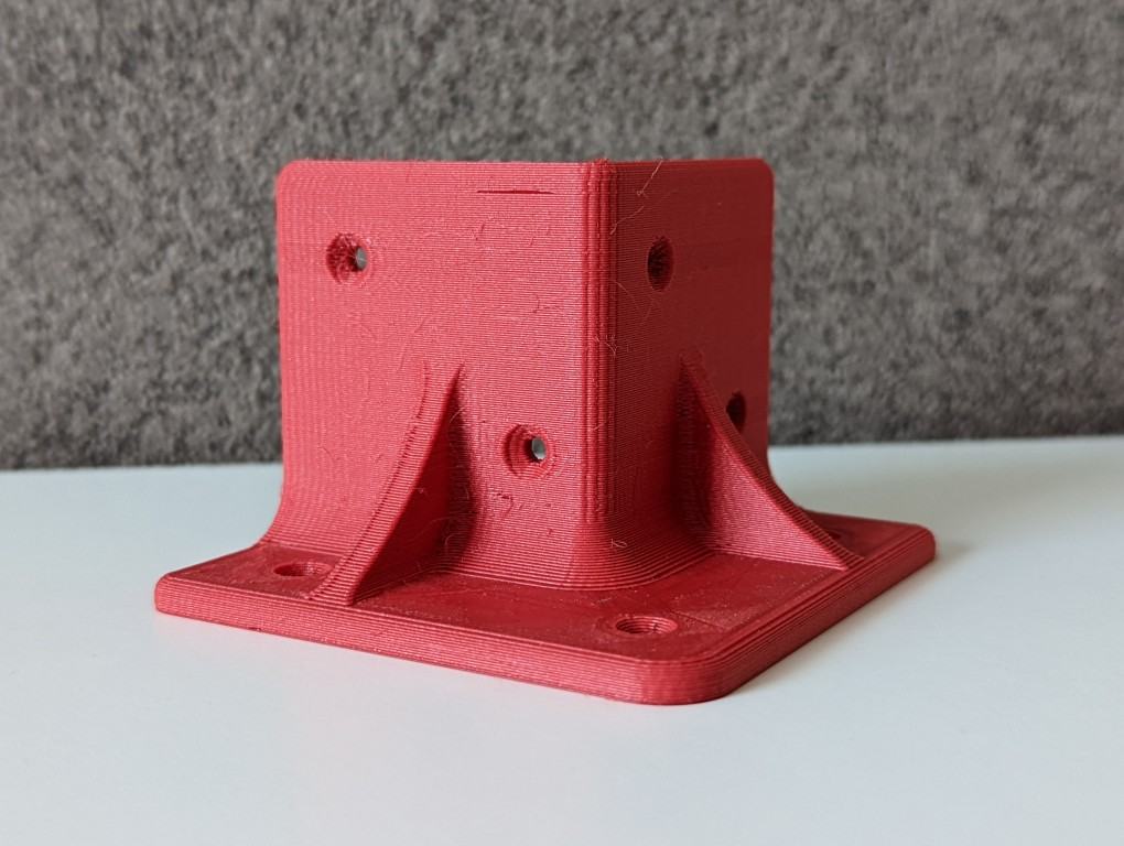

Nächstes Update:

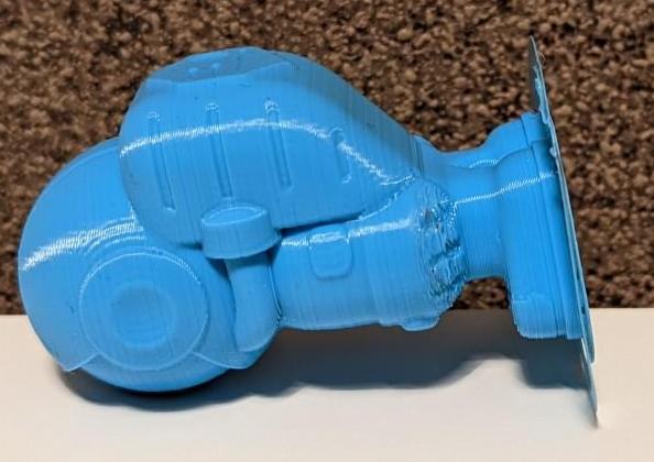

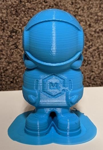

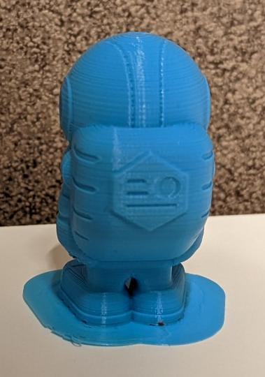

Hier mal der erste Testdruck mit dem DevilDesign Filament.
  • DevilDesign PLA hallblau
  • gedruckt auf dem Anycubic Mega i3
  • 0,2mm Schichthöhe
  • Standard PLA Einstellungen (nichts optimiert)
Aufgefallen ist mir nach dem Druck, das der Riemen der X-Achse recht locker sitzt,
daher wahrscheinlich auf die etwas ungleichmäßigen Schichten.
Was auch noch aufgefallen ist, ist die auf einer Seite recht schlechte Layerhaftung.
Merke: "Bauteilkühlung einseitig ist Mist!" Das muss ich den Any wohl noch umbauen :unsure:

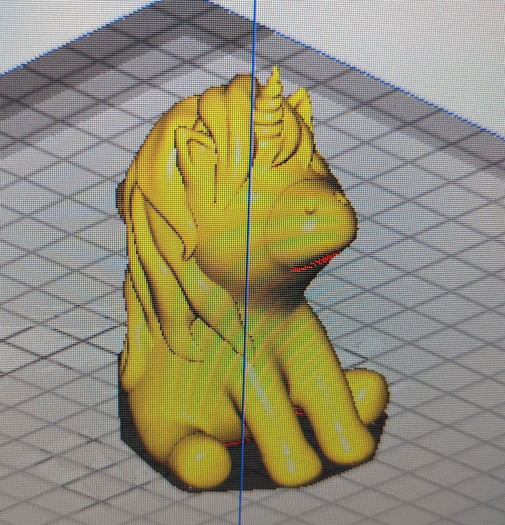

Mal was für die Tochter. In 3 Stunden wissen wir, ob es was geworden ist

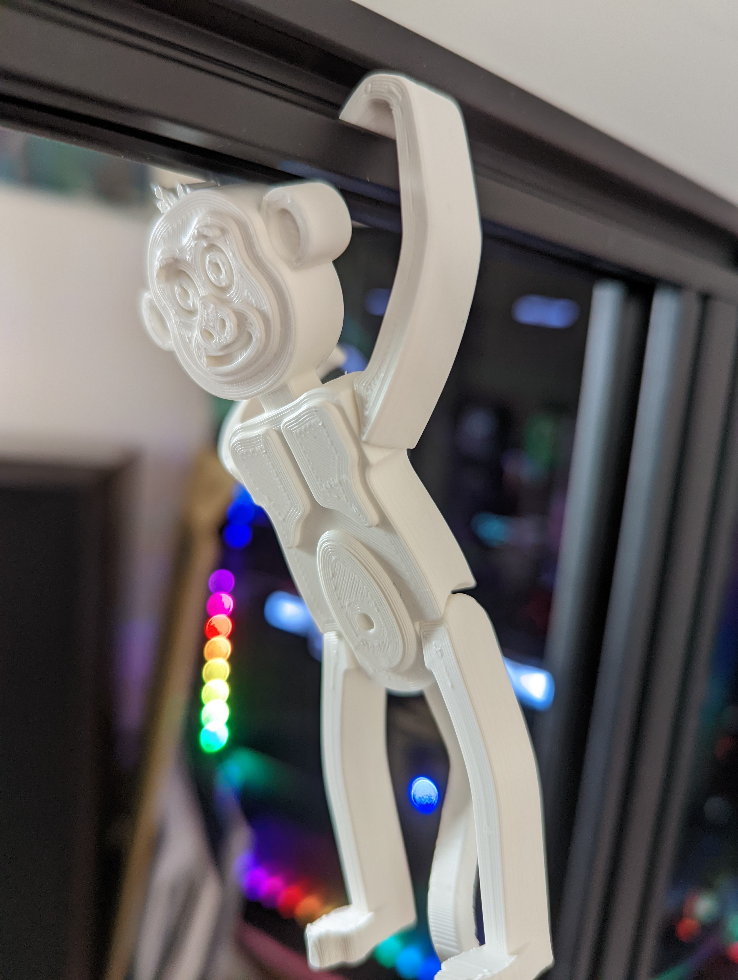

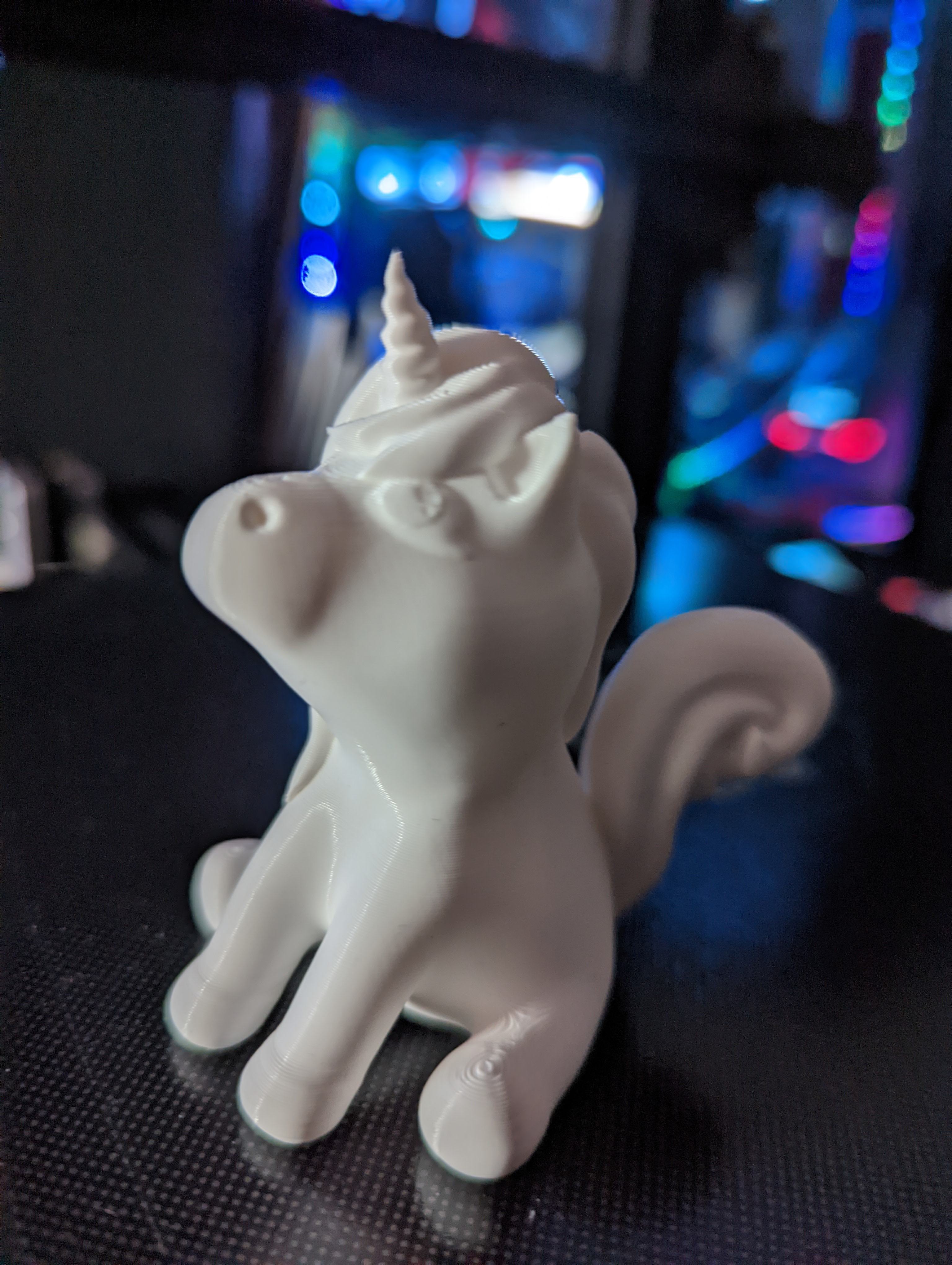

Mal ein paar Upgrades gedruckt , kleinen Affen für meine Tochter und nen Handyständer.
Druckgeschwindigkeit war auf 125 prozent gestellt

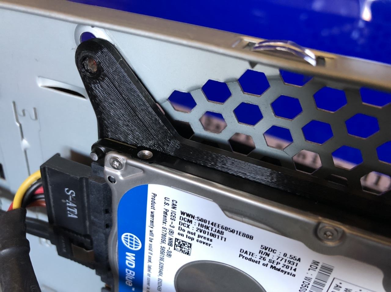

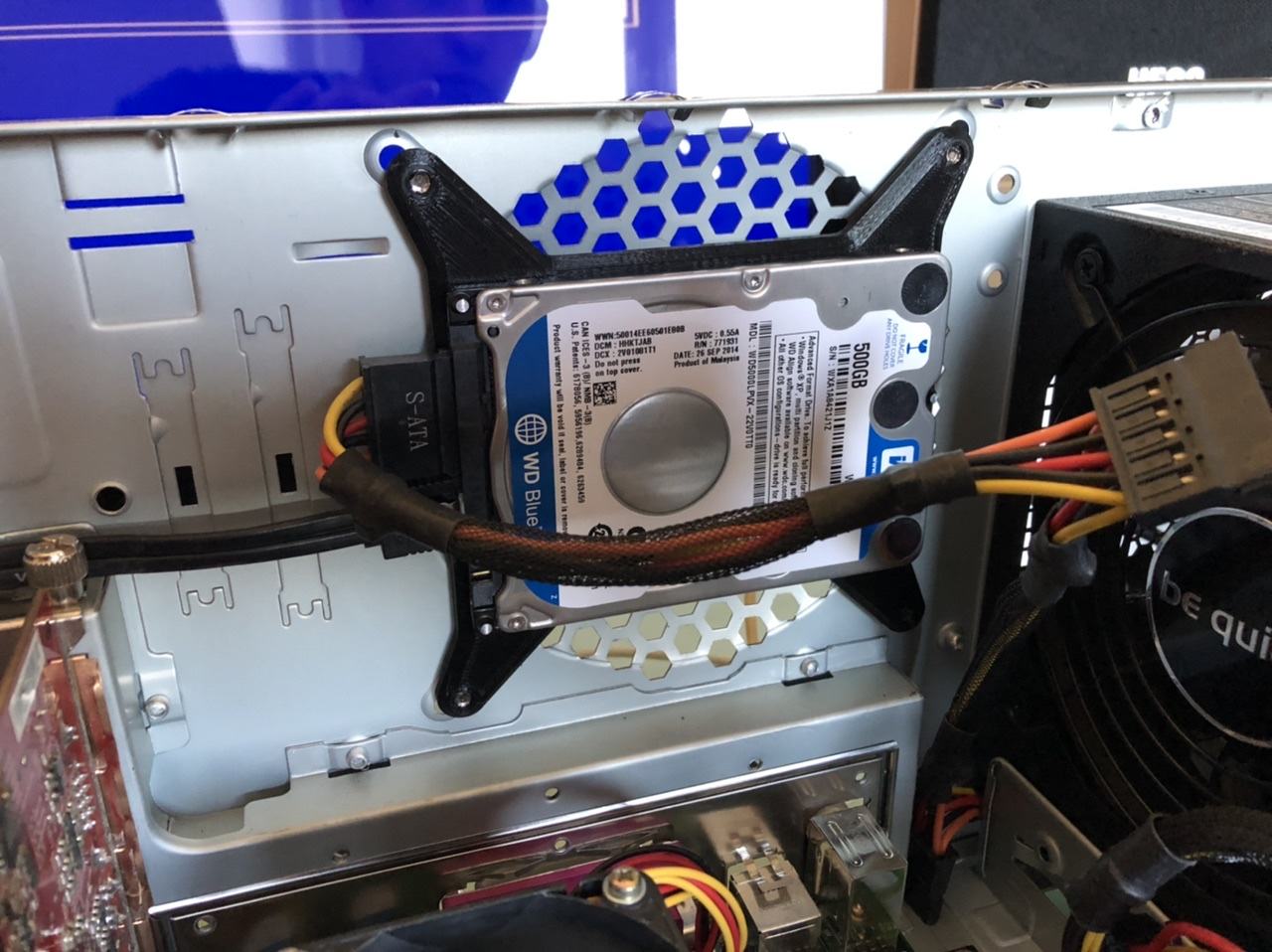

Ich habe mir mal flott einen Halter für eine 2.5" HDD gebastelt und gedruckt. Die Aufnahme ist für 105x105mm Lochmaß, also einen 120mm Lüfter. Das Teil sitzt im Moment an meinem offenen Aufbau, damit die HDD nicht rumfliegt. Material ist schwarzes Amazon Basics PLA, das langt. Im zweiten Bild habe ich versucht die Druckqualität einzufangen, was bei schwarzem PLA immer schwierig ist...
Settings:
220° Hotend, 60° Bett
0.2mm Layerhöhe, 0.4mm Düse mit 0.4mm Linienbreite
100mm/s Außenwände, 120mm/s Innenwände und Top/Bottomlayer
35% Kühlung (reicht bei so einem flächigen Teil aus)
