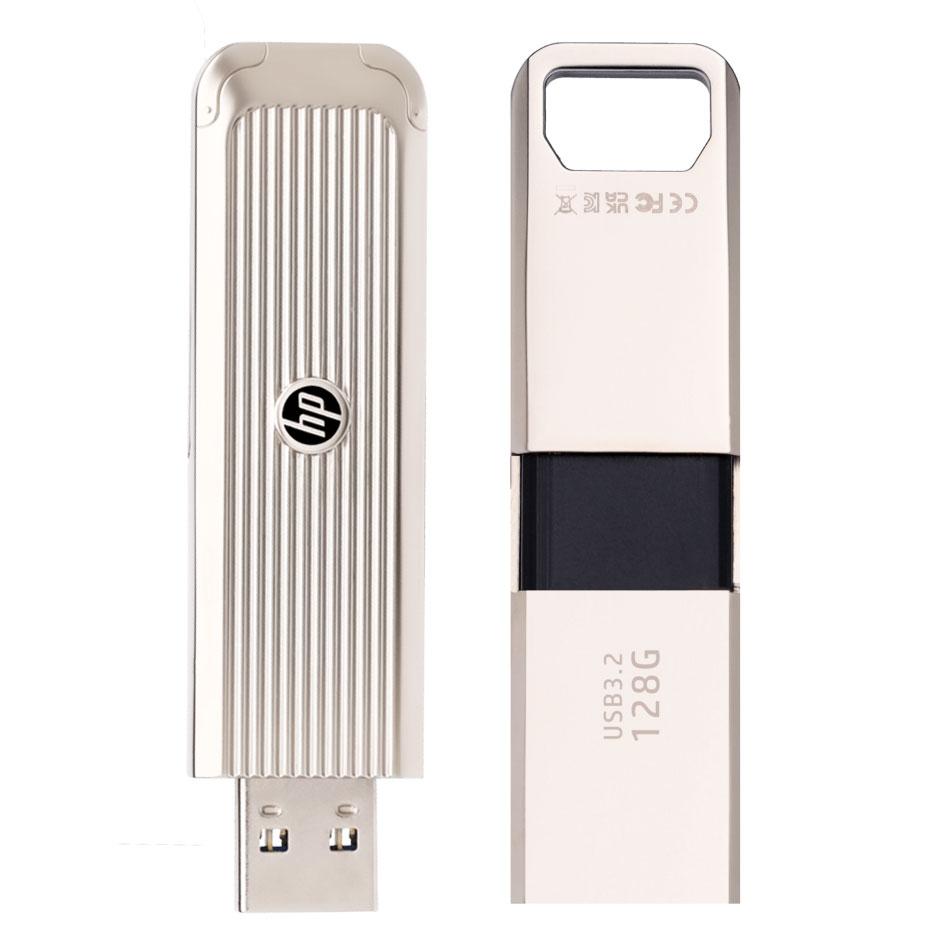

doch da ist eine Öse vorhanden - die Produktbilder sind nur aus einem schlechten Winkel gemacht ^^
ist aber auch nicht der kleinste Stick, das stimmt - dafür, soweit ich weiß, einer der wenigen der einen SSD-Controller verbaut hat

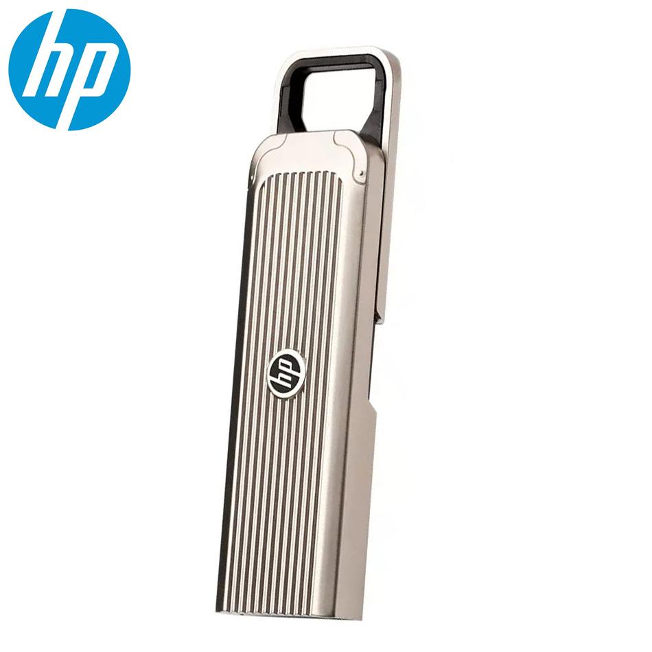

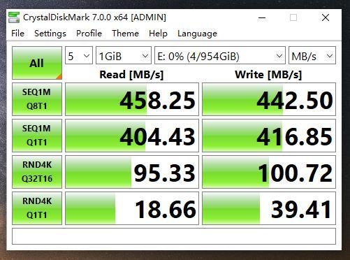

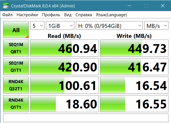

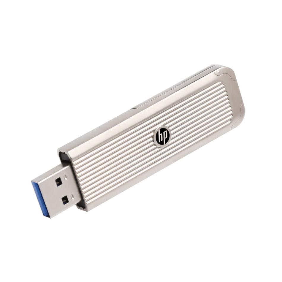

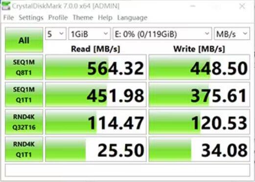

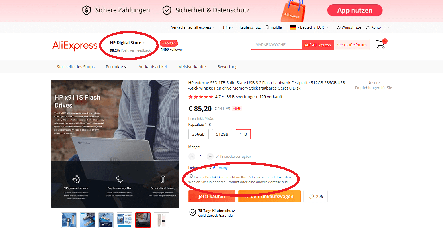

Naja, geben tut es das anscheinend schon. Nur muss man halt danach suchen. Bei AliExpress, Temu und Joom bekommt man den HP X911S für 85-100 Euro, laut Beschreibung ist der aus Metall mit (wichtig!) einer Metallöse und die CrystalDiskMark-Ergebnisse von diesen USB-Stick sollen laut der Nutzer so ausfallen... Das schaut mir nach brauchbarer SSD-Geschwindigkeit auf kleinsten Raum aus. Noch besser wäre natürlich ein 1000MB/s schneller Stick mit 2TB für ~50 Euro. Ich möchte die Eierlegende Wollmilchsau am besten für umsonst. Viel Geld ausgeben kann ja jeder.

Bei AliExpress und solchen Marktplätzen wirst Du auch einen 2T für 50€ finden, nur wundere Dich halt nicht, wenn der dann keine echten 2TB hat, auch wenn er dies beim Einstecken so meldet.
Den Sandisk Extreme Pro gibt es auch als 1TB:
Naja, 86 VS 164 Euro sind schon ein kleiner Unterschied.
Also ich finde das Angebot ziemlich legit.
Die Seite bzw. der Web-Auftritt des HP X911W (Plastik): https://www.pny.com/en-eu/hp-x911w-solid-state-flash-drive-
Die Seite bzw. der Web-Auftritt des HP X911S (Metall): https://www.pny.com.tw/en/products-detail/hp-usb3-2-x911S/
Für mich schaut dies verdammt seriös und nicht gerade nach billigen China-Fake aus...? Und klar bekommt man auf AliExpress, Temu oder Joom auch 16TB bis 128TB (!) USB-Sticks, welche mehr als offensichtlicher Fake sind. Ich habe halt versucht ein Produkt zu finden, welches möglichst alle Vorteile (große Kapazität, Metallgehäuse, Datentransferrate allgemein aber auch unter 4k und das alles in günstig!) vereint aber trotzdem noch realistisch ist. Aber es kann ja immer sein, das jemand noch ein weiteres eher unbekanntes Produkt der Marke eierlegende Wollmilchsau kennt, welches ich eben nicht auf den Schirm habe.

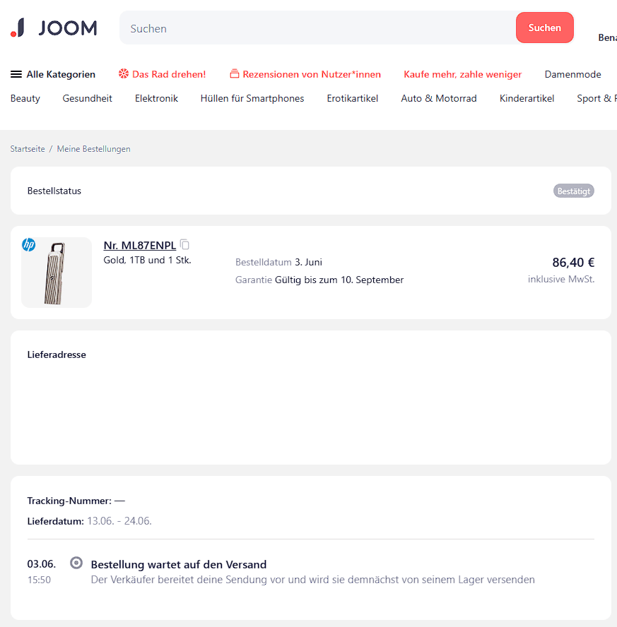

Bis jetzt habe ich auf diesen China-Plattformen eigentlich immer positive Erfahrungen gemacht, solange ich Hirn 1.0 eingeschaltet lasse. Eigentlich wollte ich diesen HP-Stick 1 Euro günstiger auf AliExpress bestellen, aber da wird meine Adresse ausgerechnet von diesem Verkäufer (HP) nicht akzeptiert. Auf Joom aber schon...?
Der Verkäufer von Joom:

HP X911S (Metall):

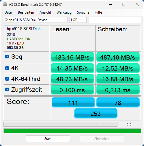

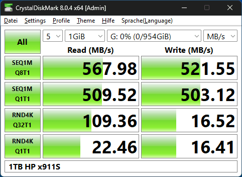

Ich habe den 86 Euro 1TB HP x911S China-Stick gerade per Post bekommen, ausgepackt und eingesteckt. Nachfolgend ein paar Benchmarks.
Crystal Disk Mark:
AS SSD:
Laut Hologramm ist es wohl auch kein Fake. Ich denke das spricht für sich. Groß, schnell, günstig und robust. Was will man mehr?

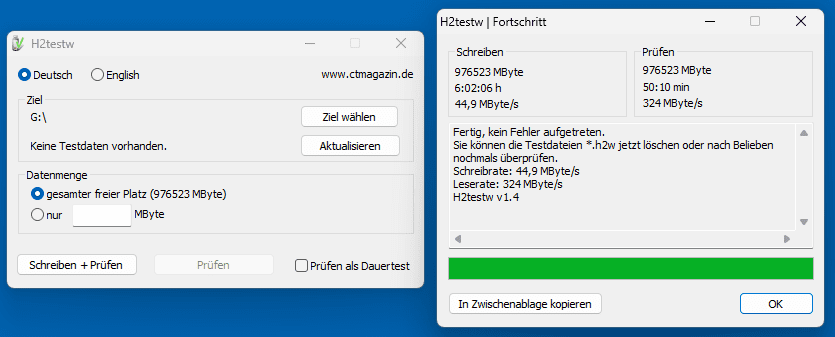

Ich würde erstmal einfach h2testw durchlaufen lassen - macht man bei USB-Sticks nach dem Kauf, bei China-Sticks ja sowieso. Im Prozess merkst Du ja bestimmt schon den Einbruch beim Schreiben und kannst bereits über die "real-write-speed" berichten. Danach bleiben doch die Testdaten drauf - einfach paar Dateien löschen, ca. 5GB freiräumen und synt. Benches nochmal laufen lassen, viel Spaß ;-)
P.S.: evtl. noch testen ob solche Einstellungen einen spürbaren Unterschied machen:
h2testw ist zwar kein Benchmark, aber die Schreibrate ist schon recht weit unter der die bei AS-SSD oder CDM ermittelt wurde.
Der Einbruch kommt aber erst nach längerer Zeit. Der Stick wird wohl einerseits zu warm, anderseits ist auch irgendwann der pSLC-Cache aufgebraucht. Nichts, woran andere USB-Sticks nicht auch leiden würden.
Im Leerzustand - Ja. Später bei praktischer Nutzung ist man bei jeder nennenswerter Belastung sofort "im Einbruch", weil pSLC dann kaum noch genutzt wird. Insbesondere weil man den Stick nach dem Befüllen ja meist auch abziehen will (sonst könnte man auch gleich langsam befüllen, wenn Geschwindigkeit egal wäre). Das Problem dabei ist, dass der Controller keine Zeit hat die Zellen zu konsolidieren. Im Idealfall kopiert man nicht viel am Stück und lässt danach immer 5-10 Minuten den Stick noch dran - aber wer macht das schon immer. Leider sind die meisten Sticks nicht viel besser, daher eine Gute Wahl für diese Größe. Wenn man stets ordentliche Speeds haben will, dann bleibt nicht anderes übrig, als eine ext. SSD oder Selbstbau mit SSD+Gehäuse (und den daraus resultierenden Abmessungen).
