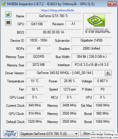

Mache bitte einen Screan mit GPU-Z würde mich interesieren was du da an werte drin stehen hasst.
http://www.techpowerup.com/downloads/2398/techpowerup-gpu-z-v0-7-9/

Wegen den Treibern schaue ich jetzt mal, wie man auf den Screen auch erkennt habe ich den Takt runter gedreht !
Da kannste gucken wie du willst. Die OC Variante ist eine komplette Fehlkonstruktion seitens Gigabyte. Selbst das Bios ist nicht richtig angepasst worden und der Voltage Table passt garnicht zu der Taktung. Wenn manche Karten funktionieren ist das nur Glück.
