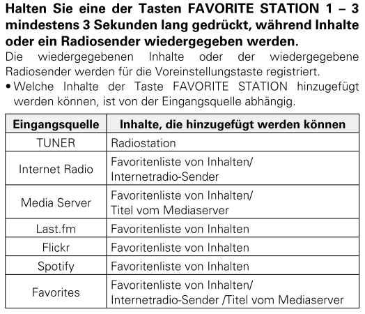

Verstehe nur nicht wie ich die 3 Tasten von der Fernbedienung (Favorite Station 1,2 und 3) einstellen kann.
Habe mehrere Favoriten(Internetradio) eingestellt, aber wenn ich die besagten Tasten drücke, kommen irgendwelche komischen Radiostreams.
Kann mir da einer helfen?
Bitteschön :d
