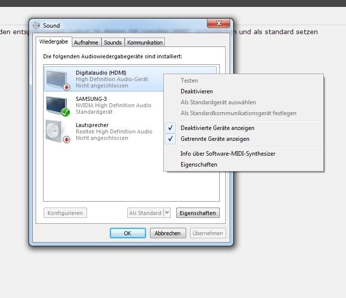

ich habe soeben meinen Denon AVR X1000 erhalten und den Canton Sub 10.2. Nun wollte ich meinen PC an den AVR anschließen und bekomme leider keinen Ton. Angeschlossen habe ich den AVR mit HDMI an das Mainboard des PCs ich habe gelesen, dass man den AVR über den Graka HDMI Eingang anschließen muss .. stimmt das? wäre blöd für mich, da ich nur Mini-Hdmi an meiner Graka habe.
wiedergabegerät in windows entsprechend geändert?
wie oder wo genau muss ich das machen? bild.jpg Es funktionieren nur die TV Lautsprecher
im systemtray rechtsklick auf das lautstärkesymbol und wiedergabegeräte wählen, dort dann den entsprechenden output (in deinem fall irgendein HDMI) rechtsklicken und als standard setzen
(ggf getrennte oder deaktivierte geräte anzeigen lassen, habe bei mir getrennte normalerweise aus, aber für den screen für dich hab ich sie eingeblendet)
bild2.jpg scheint nicht zu gehen.... Hab es mit Cinch-Kabel verbunden und das funtzt... leider ist cinch ja nicht das aller beste.. soll also nur vorübergehend sein. Irgendwie geht es mit HDMI nicht mit meinem Board.... evtl. doch mit graka?
danke für Eure bisherigen Antworten :)
Vermutlich geht HDMI nicht Onboard, weil deine GraKa den "ausstellt". MiniHDMI zu normalen HDMI Kabel sollte helfen vllt. Einfach mal testen.
Dazu musst du noch am AVR den HDMI Eingang konfigurieren. Also was du auswählst (Game o.ä.) als Modus musst du auch mit dem HDMI Eingang konfigurieren. (HDMI = GAME beispielsweise)

ich habe ein HDMI auf DVI Kabel mal getestet.... das geht nur leider geht kein FHD damit... dann ist der Desktop ziemlich verschoben Sound läuft aber einwandfrei! :).... HDMI auf Mini HDMI würde sich für mich nicht lohnen... da ich im Okt. eine neue Graka kaufe..... da nehme ich dann lieber gleich HDMI auf HDMI. Sollte ich dann beide HDMI Slots der Graka nehmen? 1. für AVR und 1. für TV? weil ich denke mal das es besser ist das Bild direkt von Graka auf TV zu verbinden... oder ist es wurscht?
