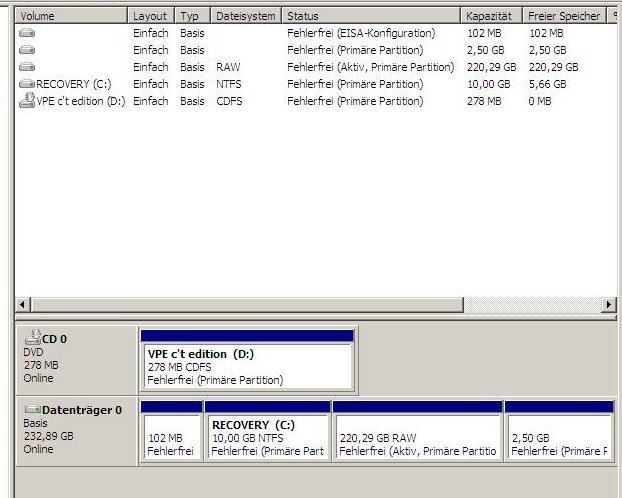

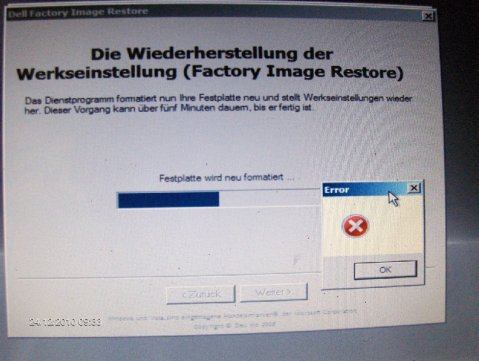

Hallo, bei diesem Notebook kam immer folgende Meldung "Error" (siehe auch 1. Bild ) beim Versuch das Beschädigte Betriebssystem Vista durch die Recover Funktion wiederherzustellen.
Danach habe ich die Festplatte bzw. die mittlere Partition ca. 220 GB versucht mit einer Live l CD zu Formatieren, (siehe auch Bild 2) es klappt nicht es scheitert auch, da diese Partition immer als RAW Format angezeigt wird, auch Acronis true Image 2011 kann mit dieser Partition nichts anfangen.
Ich bekomme beim Starten auch keine Auswahlmöglichkeit mehr ob ich es wiederherstellen will oder so, es bleibt alles einfach dunkel und der Curser blinkt unentwegt oben links .
Aber auf der einen Partition mit der Bezeichnung "Recover" sind die Daten (5.6 GB) der frischen Installation alle drauf, auch wenn ich diese Partition als aktive aktiviere wird das System nicht gebootet.
hat jemand noch eine Idee wie ich nun das Betriebssystem auf Werkseinstellungen zurückstellen und davon auch booten kann ?
Danke
