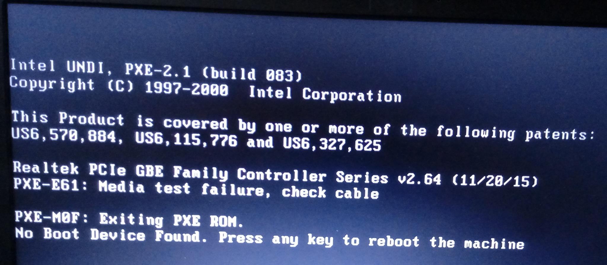

Er checkt sich zwar immer wieder durch aber ohne Erfolg (Bild1).
Dann landet er bei folgendem Fenster: (Bild2)
Realtek wird auch gelistet. Also hat das ganze vermutlich was mit den Lautsprechern zu tun.
Was kann ich jetzt machen, damit mein Laptop möglichst schnell wieder richtig läuft?
Die Kiste versucht übers Netzwerk zu booten und das sein nix gut und mit den Lautsprechern hat das natürlich absolut nix zu tun!

Wie stellt man es denn um, dass der Laptop nicht mehr aus dem Netzwerk booten möchte?

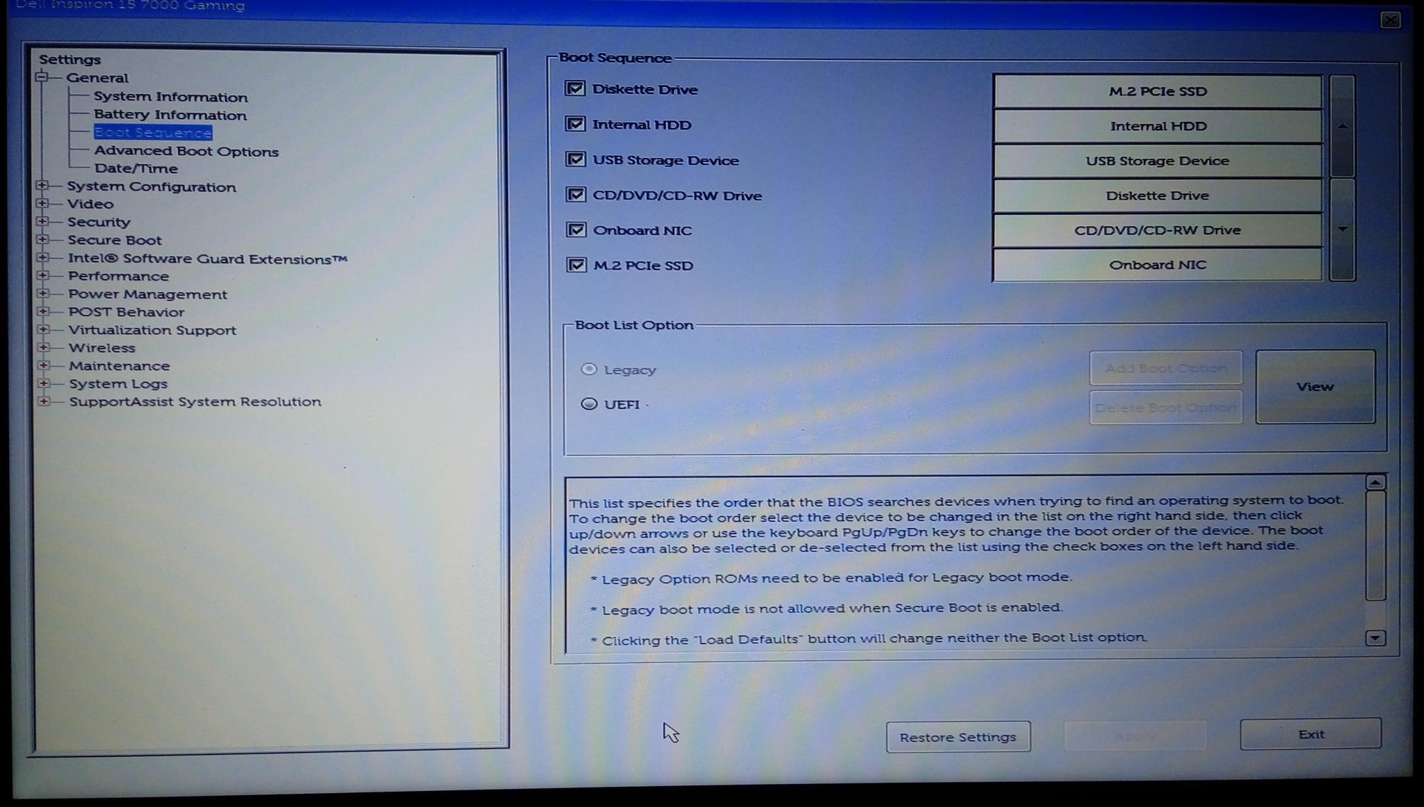

Habs grad nochmal überprüft: Boot-Reihnfolge passt. Vielleicht übersehe ich auch was?
Woran erkennst du, dass er aus dem Netzwerk booten möchte?

Den Haken bei onboard NIC entfernen und auch bei Diskette Drive, dürfte aber nicht helfen.

Beim Entfernen des Hacken kommt jetzt:
"No Boot Device Found. Press any key to reboot the machine"
Was kann ich jetzt machen, damit es wieder richtg bootet?

Ich hab dann den Hacken von „Legacy“ auf „Uefi“ gesetzt und dann konnte er wieder booten.
Ich wusste nicht, dass ich beim letzten Windows neu aufsetzten, Windows mit „Uefi“ installiert habe. Legacy ist Werks-Einstellung!
Aufpassen muss man auch bei dem Festplatten Protokoll, vom Werk ist „Raid0“ eingestellt. Ich hab mein Windows beim letzten mal mit dem Hacken auf „ahci“ installiert.
