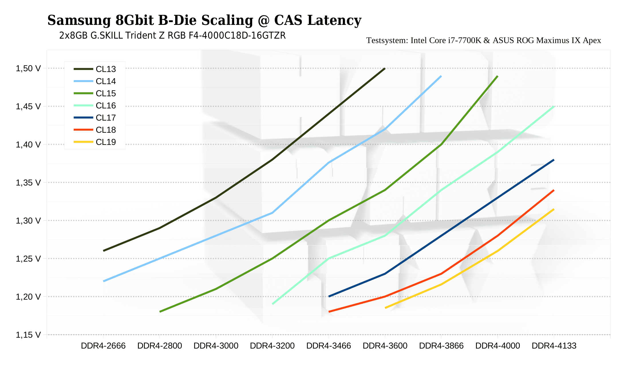

Um zu verstehen, warum eine bestimmte Speicherspannung für bestimmte Spezifikationen benötigt wird, sollte man verstehen wie die verbauten DRAM Chips grundsätzlich skalieren. Es ist ein sehr großer Unterschied, ob man CL12 bei DDR4-2666 oder DDR4-3200 betreibt.
s8b-cas-scaling-kbl-png.684261
Die Performance wird zudem primär durch den Takt und erst dann durch die Timings generiert, so dass selbst DDR4-3200 CL16 oder DDR4-3600 CL18 @ 1.2V schneller als DDR4-2666 CL12 @ 1.3V sind. Entsprechende Reviews im Web gibt es genügend, du kannst es mit deinem Kit aber auch einfach selbst testen.

@emissary42 Danke, die Grafik ist echt gut!
