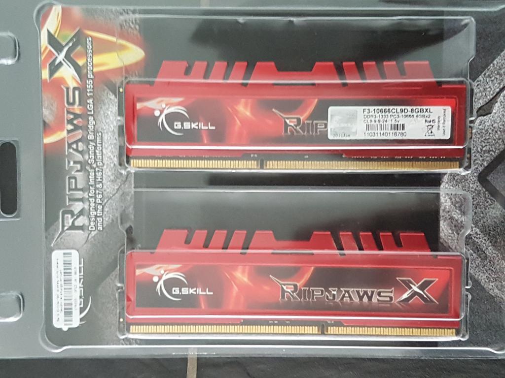

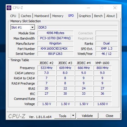

ich würde gerne heute mein DDR Ram aufrüsten, und wollte euch fragen ob das mit dem Ram von mir passen würde.
Habe 2 Bilder vorbereitet einmal von mir mit cpu-z spd
und einmal von dem privaten Verkäufer von dem ich die rams bekommen werde.
Könnt ihr bitte kurz drüber schauen ob es kompatibel ist.
ich habe 2x4 GB der andere ist 2x4gb GSkills
meins
seins

wenn der neue ram einen niedriger frequenz hat wird dein schnellerer runtergetaktet.
ob die kits laufen, musst du einfach testen
wieviel frequenz habe ich denn überhaupt ?
Bei senem steht 1333 MHZ und wo steht meins ?
gib es evtl. ein anderes tool zum auslesen wo es genauer beschritet ist was ich eingebaut habe?
ich kann das schlecht testen ich glaub nicht das die das mitmachen.
am besten nicht kaufen oder ?
Vielen Dank nochmals
Hi nochmals,
ich hab jetzt im Bios geschaut und habe dort xmp profile gewählt mit 1600 mhz gespeichert und neugestartet.
Jetzt habe ich ein Bild gemacht und dort seht 799 mhz.
Aber jetzt verseh ichs das heiss ich habe im Stanbdard 1333 MHZ meine Rams könnenn mit dem profile xmp auf 1600 mhz gehen.
Das aber können nich alle rams schaffen habe ichs richtig verstanden ?
aber wieso sehe ich dann trotzdem bei mir 799 (x2 ?) mhz mi dem cpu-z tool ?
Ich muss dann ddr3 mit 1600 mhz suchen oder ?
edit: danke @scrush habe es jetzt verstanden

Zu beachten ist hier aber zusätzlich, dass dein vorhandener RAM die 1600 Mhz laut Spezifikation mit 1,65 V schafft. Normaler Standard-RAM benötigt da aber nur 1,5 V. 1333 Mhz schafft dein RAM aber auch mit 1,5 V. Dann würde ich einfach ganz normalen Standard-RAM kaufen und alle mit 1333 Mhz bei 1,5 V betreiben. Bei älteren Plattformen (z.B. Sockel 1366) macht das eh wenig Unterschied.
