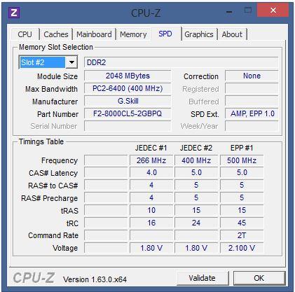

Ich habe nach einer Reklamation ein neues Kit F2-8000CL5D-4GBPQ RAM-Kit bekommen, allerdings läuft der Speicher nicht im Dualchannelmodus.
Mein System
MSI P35 Neo 2 fr
e4800
F2-8000CL5D-4GBPQ
Mit dem alten Arbeitsspeicher lief alles Fehlerfrei.
Mit dem neuen RAM habe ich folgendes Problem. Mit einem Riegel läuft das System stabil. Ich habe beide Riegel mehrfach separat mit Prime95 und memtest+85 durchgechekt.
Sobald ich jedoch den zweiten Riegel einbaue meldet memtest und Prime Fehler. Oft stürzt Windows 8 (WIndows 7 habe ich vorher auch getestet, gleiches Resultat) mit BSOD ab. Das neueste Bios ist drauf. DIe Rammspannung habe ich innerhalb der Spezifikation getestet (Auto, 2,0v und 2,1v). Zudem habe ich die Spannung der Northbridge leicht angehoben und geguckt ob es damit zusammenhängt. Weiterhin habe ich alle MHz Varianten beim Ram durch. Ich habe ebenfalls getestet, der RAM mit single channel läuft (also beide Riegel in der gleichne Slot farbe => BSOD).
Timings habe ich per SPD als auch manuell getestet:
Was mich sehr wundert, dass vorher alles lief. Ich hatte Win8 komplett neu aufgesetzt, um ein Fehlerhaftes BS auszuschließen.
Über hilfreiche Tipps wäre ich sehr dankbar.
Vielen Dank im Voraus und schöne GRüße
shamous
