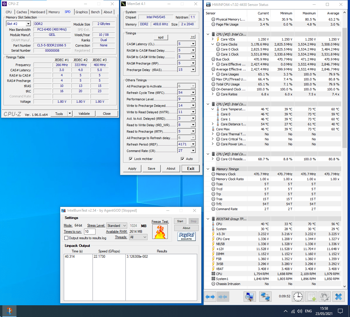

Hier mit Screenshot die Werte, mit denen ich FSB 470/480 ins OS bekommen habe:
(waren nicht wirklich stabil, aber für Boot + IBT hats gereicht)
Nun überlege ich also, wie ich die Sticks vielleicht doch überzeugen könnte, mehr FSB mitzumachen. Dass ich nichtmal die 1000MHz DDR2 knacken kann, finde ich recht tragisch. Ließt man sich die DDR2 OC Sammler durch, gibts zumindest eine Handvoll Ergebnisse mit Elpida bei 600+ FSB und CL5, wobei genaue ICs nicht unbedingt klar bzw gleich sind.
Ich hatte schon versucht, die Timings auf CL6 zu entschärfen (6-6-6-18-64), dann bekomme ich komischerweise aber nichtmal mehr 900MHz gebootet.
Also:
- worauf muss ich beim Entschärfen der Timings achten? (in der Hoffnung, mit CL6 doch noch 1000MHz+ zu schaffen)
- woran kann ich noch drehen, um hoffentlich den RAM etwas mehr zu pushen?
