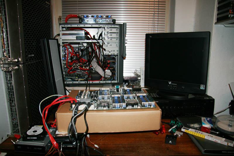

hi
war lange nicht im forum hier viel zu tun !
es sind 4 x 8350 opterons verbaut jede CPU hat 2gbyte Ram von Kingston
1 PCIe Grafikkarte Nvidia Gf 8800 GTX Netzteil ist ein PC Power&Cool Turbo Cool 1000 Watt
alle Stecker sind gesteckt (24Pol + 8pol +8pol +4pol)
Festplatte 1x 147 Gb Raptor SATA 2X Baracuda 500 GB SATA
1X Bluray DVD Brenner SATA
alle Prozessoren werden richtig erkannt Speicher wird erkannt
Festplatten werden erkannt komme auch ins BIOS
Jetzt fängt er an zu Piepen
botet Von DVD (Win server 2008 64bit) bis zum ersten bildschirm länger hab ich mich noch
getraut
weil ich ja ins Bios gekommen bin hab ich mal Bios Default geladen
und jetzt hängt der Rechner bei der LSI SAS Controller Initialisierung
(curser Blinkt nur) und ich komme nicht mehr ins Bios (Del Taste zeigt keine wirkung
und wird auch nicht mehr angezeigt)
das Post Code LED bleibt bei 78 Stehen was laut handbuch
"initialitzes IPL devices controlled by BIOS and option ROMs" ist
habe jetzt eine SAS Festplatte gekauft die ich an den Controller ran hänge
vieleicht gehts den weiter mit den Boot vorgang
warte nur noch auf die Luftkühler damit ich ein Lüfter signal kriege
KVM over IP funktioniert
mfg tomkpp
