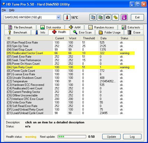

schaue mir derzeit gebrauchte angebote an, darunter ein angebot mit folgenden smart werten.
kann ich es nehmen oder ist diese platte schon defekt? bei totalausfall würde die software bei den werten "failed" ausgeben
322 wiederzugewiesene Sektoren sind schon eine Menge, da wäre die Frage, ob die Köpfe noch in Ordnung sind oder dort nicht vielleicht die Ursache für die defekten Sektoren liegt, die dann durch Reservesektoren ersetzt wurden. Aber wie gesagt, rechne Dir keine zu hohen Chance aus, dann wirst Du nur enttäuscht sein.
