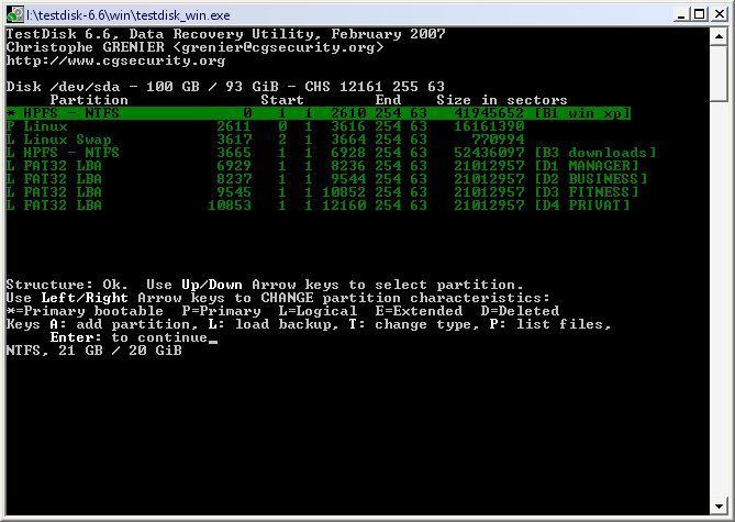

Mit welchem Tool kann ich jetzt die Fehler analysieren und beheben??
Mit Testdisk komme ich noch nicht ganz zurecht. Falls es damit geht, bräucht ich hier ne kleine Einweisung.
ps. Systemwiederherstellung kommt nicht in Frage, da ich seit dem letzten Wiederherstellungspunkt ziemlich viel geändert habe.

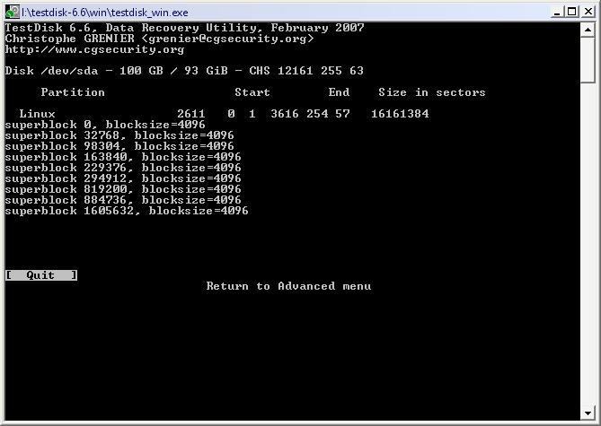

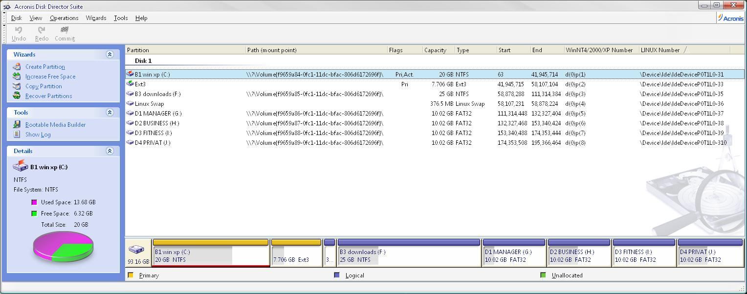

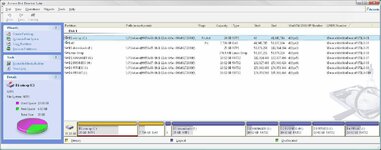

  • PM deinstalliert und erstmal Acronis Disk Director Suite 10, da die auch noch hier rumliegt, installiert. (Paragon müsste erst angeschafft werden)
  • Datenträgerverwaltung & ADDS erkennen alle Partitionen und werden als fehlerfrei ausgegeben
  • Testweise vorerst nochmal Kubuntu probiert, und es bootet jetzt ohne Probs (zwar irgendwie unlogisch, da am Dateisystem ja nichts geändert wurde, aber trotzdem super)
Soweit also nochmal Glück gehabt. Scheinbar komme ich also vlt um eine Wiederherstellung des MBR rum.:fresse:
