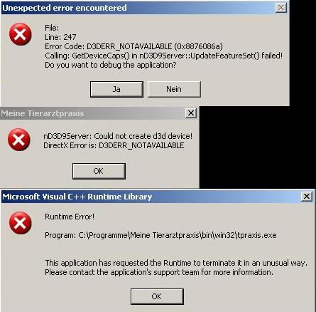

Hallo
ich ahb nen Problem
musste bei ner Nachbarin 2 Spiele installieren
diese funktionierten aber beim starten schließlich nicht!
Fehlermeldungen (imAnhang)
dann hab ich Service Pack 2 und den aktuellsten DirectX 9.0c (vom Dez06)
trotzdem immer noch die selbe Fehlermeldung!

ist es möglich dass die Grafik DX9 nicht unterstützt und die Games darum nicht funktionieren, die Spiele sind nichts besonderes also haben keine hohen Hardwarevoraussetzungen, ob sie DX9 benötigen hab ich jetzt vergessen auf der Packung nachzusehen!
ich hoffe mir kann jemand helfen!

denke mal, das der Interne Graphikchip keine 3 D Spiele unterstützt,
falls es möglich ist, sollte eine Graphikkarte installiert werden
könnte es sein, das der Treiber der Soundkarte veraltet ist ?
(hatte da so einen ähnlichen Fehlercode, fing auch mit DSDERR....an)
thx, werds mal ausprobieren, die soundkarte sollte ja auch onboard sein, also nächstes mal treiber suchen!
mfg
aelo
Ich denke mal, es liegt am Grafiktreiber. Vermutlich ist nur der Grafiktreiber vom Windows XP installiert. Die alten Treiber von Microsoft unterstützen meist kein Direct-X.
Also im Gerätemanager mal Grafik-Chip-Typ raussuchen und bei SIS neusten Treiber laden !
Ggf. auch mal dxdiag starten - das ermittelt evtl. die Fehlerursache genauer.
